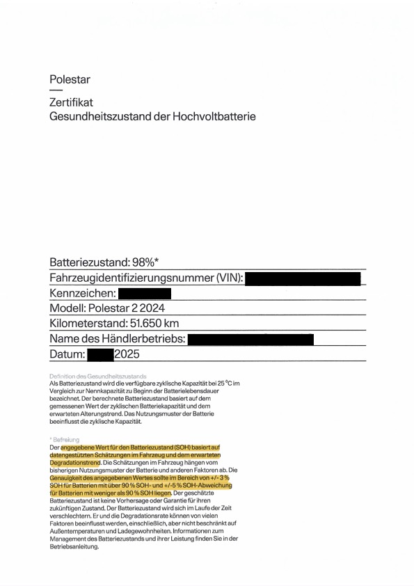

Und noch ein kleiner Nachtrag:
  • wie gross sind die von Aviloo angegebenen Abweichungen, die im Streuungsbereich der ausgewiesenen Schätzung des SOH mit deren Methodik liegen?
Beim Zertifikat von Polestar liegen diese z.B. im Bereich von ±3% für Batterien mit SOH >90% und gar ±5 für Batterien mit SOH <90%.
Bei deinem Wert von geschätzten 94% SOH läge dann der „tatsächliche“ SOH im Bereich 91% - 97%…

Hier einfach zur Info nochmals ein Polestar Zertifikat mit den entsprechenden Bemerkungen bzw. Einschränkungen.
Technisch verstehe ich da natürlich als Laie auch nicht alles… :sweat_smile: und so bleibt ein SOH, egal wie erhoben, für mich einfach eine Hausnummer zum Zustand der Batterie, nicht mehr und nicht weniger.
