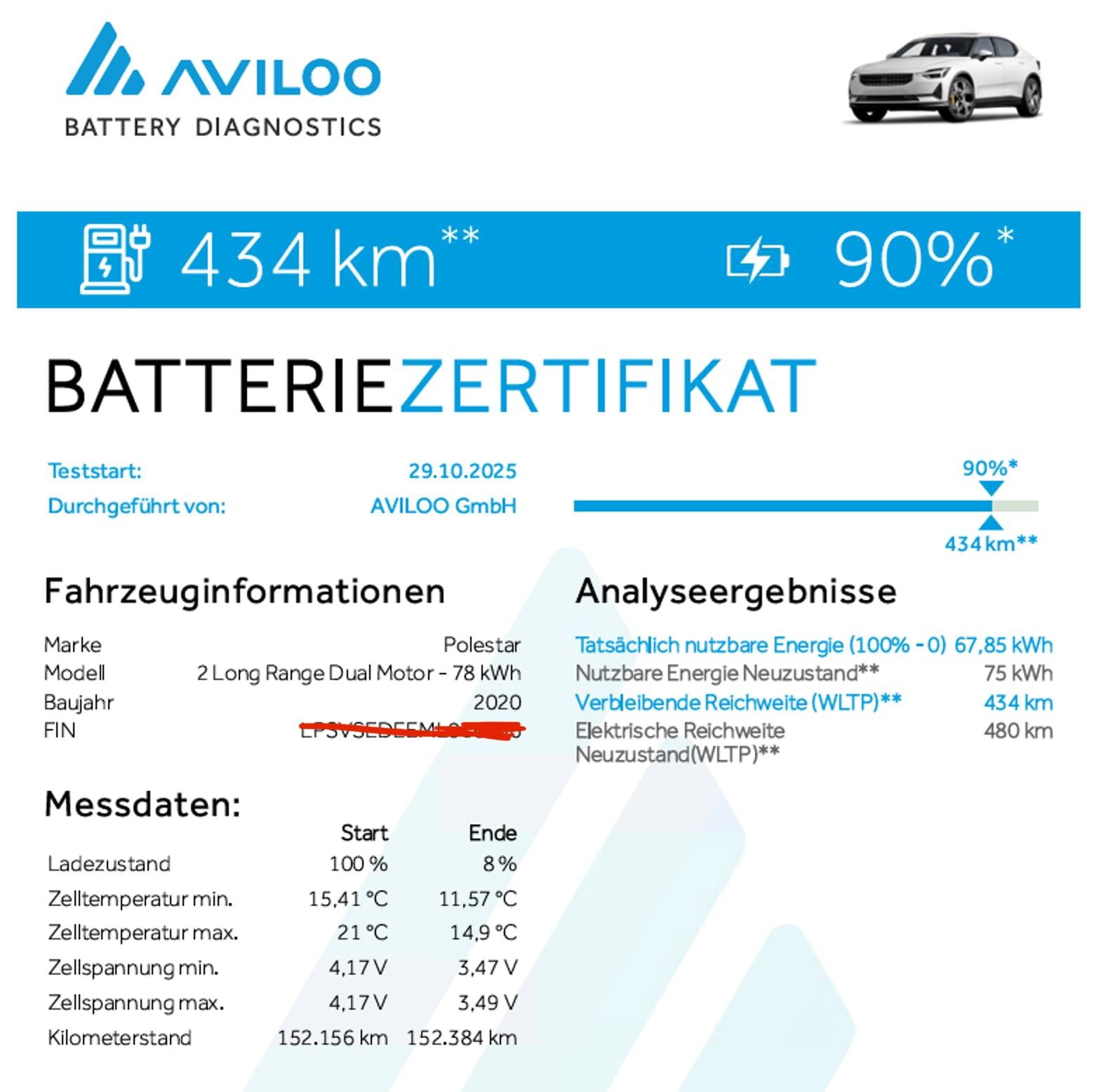

Ich hab es auch mal gewagt… Ich denke 60-70% hat er DC bekommen. Laut Aviloo Statitik ist das exakt im Schnitt und nicht überraschend. Im Alltag merke ich das glaube kaum, merken tut man eher den absurden Verbrauch im Vergleich zu „moderneren“ Autos.
Für 150.000 km doch völlig ok. Und die Kurve ist ja nicht linear, das wird immer weniger, also alles im grünen Bereich würde ich sagen.
Jo da wird die nächsten 150tkm nicht mehr viel passieren, alles gut.

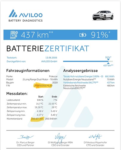

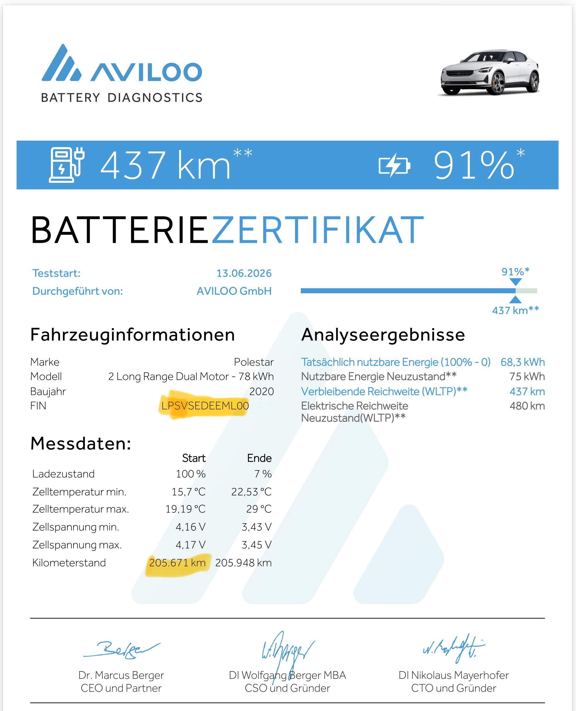

So, mein Poli hat die 200.000 km Schallmauer gerissen und ich habe mir den Premium-Test gegönnt. Das Ergebnis überraschte mich. Er bekommt unregelmäßig zur Urlaubszeit mehr DC. Ansonsten nur AC im Home oder Work.
Was meint ihr zu dem Ergebnis? Erwartet oder Überrascht?
Überrascht es dich positiv oder negativ? Ich wäre sehr zufrieden damit, 91% bei 200tkm ist super.
Da ich eine längere Nutzungsdauer im Auge habe, hat mich das Ergebnis sehr gefreut. Da wäre sicherlich noch Raum für weitere 200.000 km. Bin bis heute sehr zufrieden mit dem Polestar 2.
sind gute Ergebnisse.

Definitiv sind nochmal 200tkm drin! Die Batterie verliert ja nicht linear Gesundheit, sondern am Anfang mehr und dann weniger.

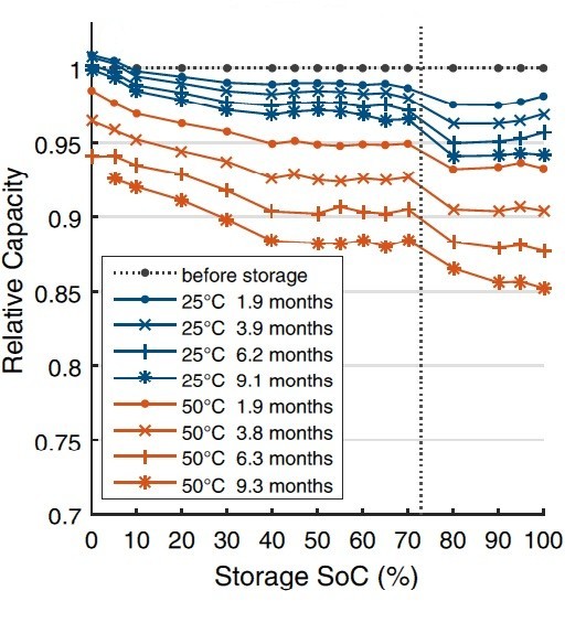

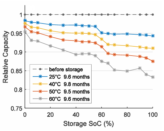

Das ist generell Zellabhängig, je nach dem wie die Zelle „gebalanced“ ist im Sinne der elektochemischen Elektrodenkapazität. Ich weiss nicht, welche Quellen öffentlich sind und nicht, aber hier ist ein Screenshot einer Untersuchung zu diesem Thema. Da ich selbst in der Vergangenheit solche Tests betreut habe, kann ich sagen, dass der Unterschied je nach Temperatur und SOC Faktor 2 bis 3 sein kann und wird.
Und das ist dann richtig viel wenn man bedenkt, ob man in 3 Jahren z.B. 5% SOH oder 10 bis gar 15% SOH verliert nur aufgrund der kalendarischen Alterung. Ein Auto mit 82% SOH würde ich als fast End of Life betrachten, mit 90% aber sicherlich nicht.
Es gibt sogar Tests, in welchen 70 und 80% Ladestände stärkere kalendarische Alterung zeigen als Lagerung bei 100% (!)
Bis 50% SOC zeigt sich aber immer das gleiche Bild, und unter 30% verbessert sich die Situation ebenfalls immer leicht (das liegt v.a. an der dann tiefen Zellspannung), wobei man in einem Auto aufgrund des Systems nicht nur einzelne Zellen anschauen, sondern das Gesamt-Batteriesystem betrachten muss, gerade bei Pouchzellen, so wie sie im Polestar 2 in Modulen unter mechanischer Vorspannung verbaut sind.
super interessant. Beeindruckend, welchen Einfluss die Lagerungstemperatur hat. Wie ist Deine Einschätzung für unsere Breitengrade - am ehesten das 25°C szenario als Modell für Real-Life?
Vielen Dank für´s Teilen
Frank
Würde sagen im Sommerhalbjahr 25°C und im Winterhalbjahr 10°C zu je einem halben Anteil, aber sicher recht individuell je nachdem ob das Auto oft in der Sonne oder im Schatten oder in einer Garage steht. Es ist nur gut zu wissen, dass ein hoher SOC immer alles erheblich verstärkt und damit verschlechtert.
„Aging of Lithium-Ion Batteries in Electric Vehicles“
