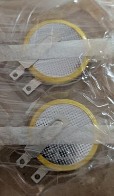

Ich habe meinen heute, nach 46 Monaten zuverlässigem Dienst, vorsichtig seitlich mit einem Dremel aufgeschnitten, eine neue CR2032 eingelegt und mit einem Schrumpfschlauch verschlossen. Ist sicherlich nicht mehr wasserdicht und optisch auch nicht mehr so ansprechend wie ein Original, aber es funktioniert. Der nächste Batteriewechsel ist dann einfacher …
Nach 3 Jahren hat es auch mich erwischt - es kam vor 14 Tagen eine kaum zu sehende Meldung, dass die Batterie schwach ist.
Da habe ich mich an diesen Forenbeitrag erinnert.
Die Original-Batterie in der Form ist ja kaum zu bekommen.
Ich habe dann eine CR2032 mit Lötfahnen gekauft - siehe beigefügtes PDF.
Den Key habe ich nach den Anleitungen, die hier schon früher gepostet wurden, geöffnet.
Key 5 Minuten im heißen Wasser und dann aufgehebelt.
Eine Kombizange hat ziemlich genau in die Öffnung am Schlüsselring gepasst.
Verdrehen und mit Schraubenziehern aufhebeln und mehr Gewalt anwenden, als man eigentlich möchte.
Knack, Knack, Knack, Knack - dann war er auf.
Ich habe mich entschlossen die Lötfahnen der alten Batterie mit zu verwenden - siehe beigefügte Anleitung.
Hat dann super geklappt :grinning:

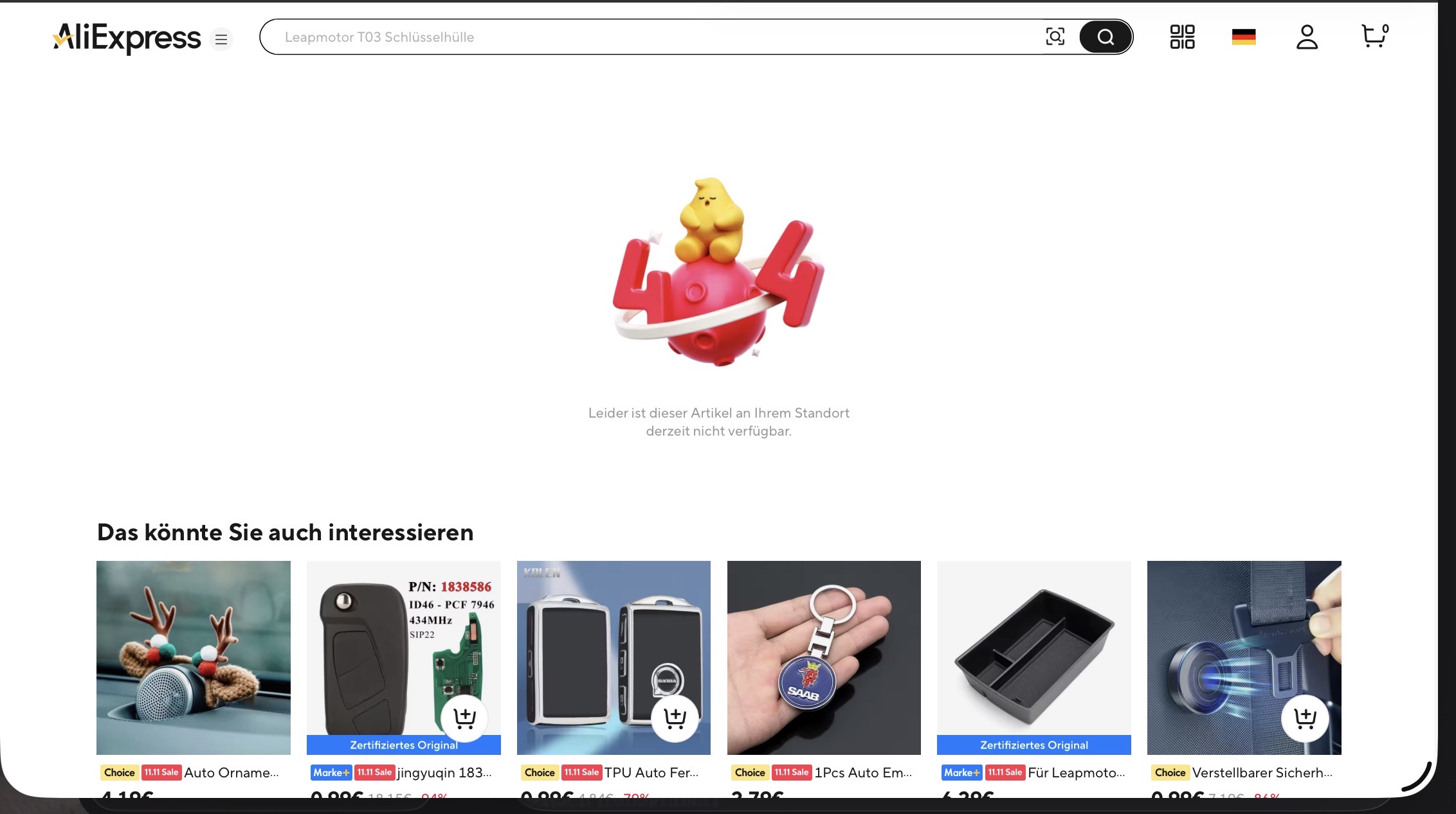

Sieht gut aus. Ist leider nicht verfügbar. Link ist tot.
Also bei mir funktioniert der Link in der Alieexpress App.
Es gibt nur 2 Händler die den anbieten,…
Sieht bei mir so aus…
Scheint in Deutschland nicht zu funktionieren.
