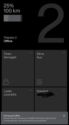

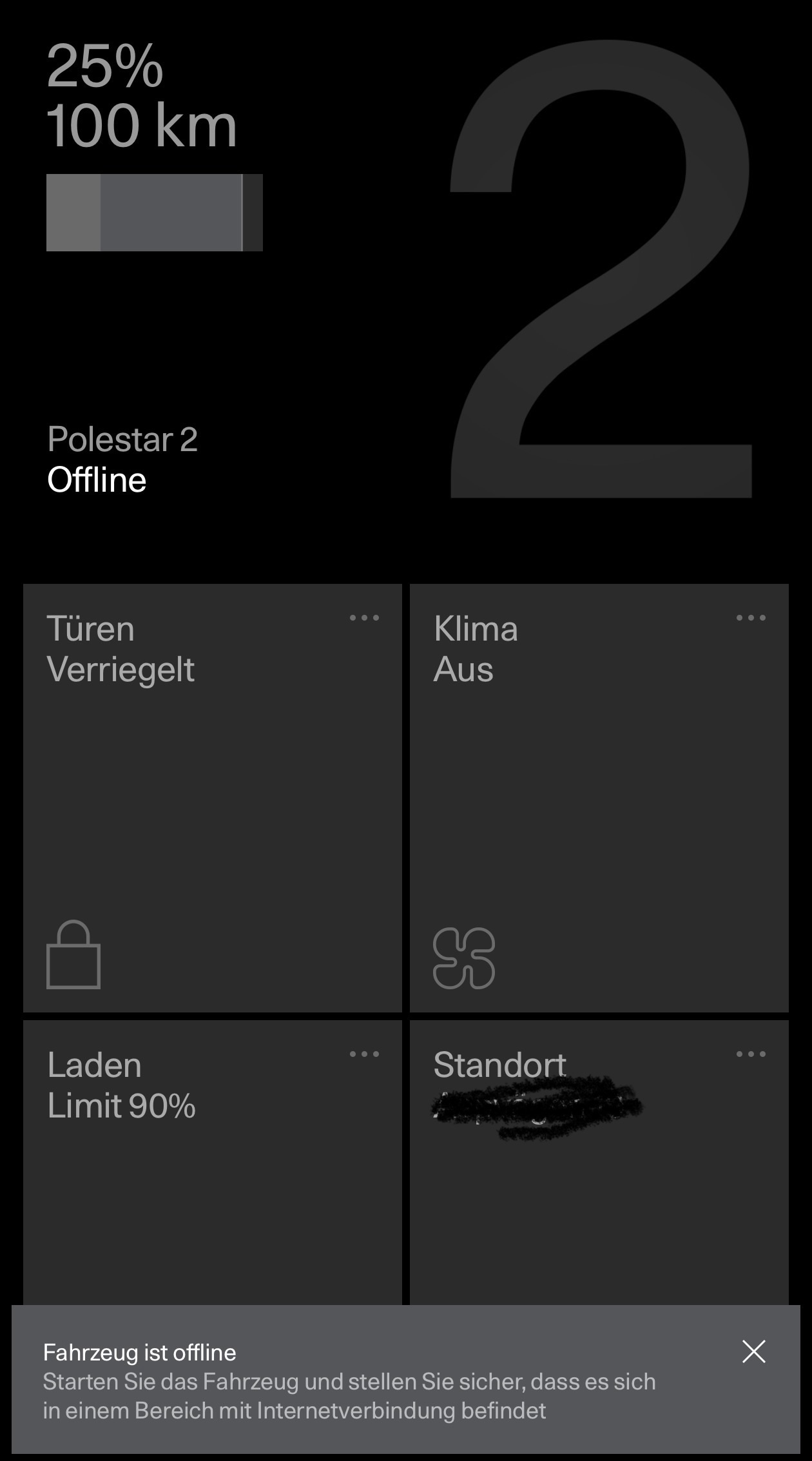

App sagt, Fahrzeug sei offline
… ist es aber nicht. Alles funktioniert einwandfrei und das Auto hat Netz. Habt ihr sowas schon mal gehabt? Irgendeine Cloud-Funktion gerade nicht verfügbar?
…war bei mir heuten Morgen, sprich gegen Mittag auch so… offline obwohl das Auto Netz hatte…
…habe dann kurzerhand ein TCAM Reset gemacht und dann war das Auto wieder online in der App, denke die sind sicher was an den Servern oder der Cloud dran :wink:
Bei mir ist seit heute Mittag dasselbe - die App sage offline, aber es funktioniert alles. :man_shrugging:
TCAM Reset hat bei mir leider nichts gebracht. Ich habe mal beim Support angefragt.
Habe ich beides gemacht - keine Änderung. Fahrzeug ist laut App weiterhin offline, aber es funktioniert alles so, als ob es online wäre. Ich kann vorheizen, es zeigt den korrekten Standort und den aktuellen Ladestand an usw.
Bei mir seit gestern auch. Bin noch auf 3.6.4.
Heute Morgen ist natürlich alles wieder gut.
