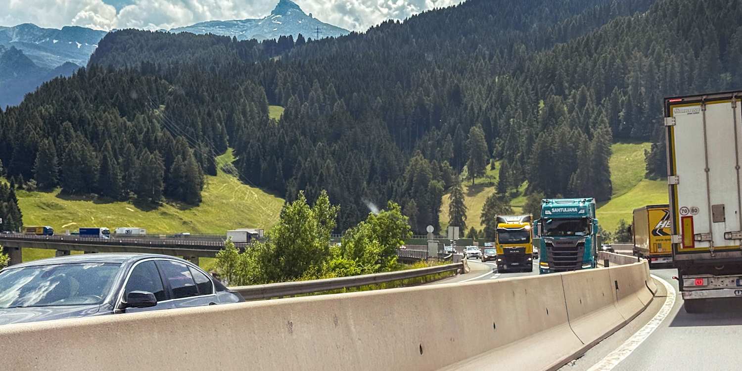

ACHTUNG: Großbaustelle auf der Brennerautobahn.
Möglichst nicht am WE fahren, bestens Nachts.
