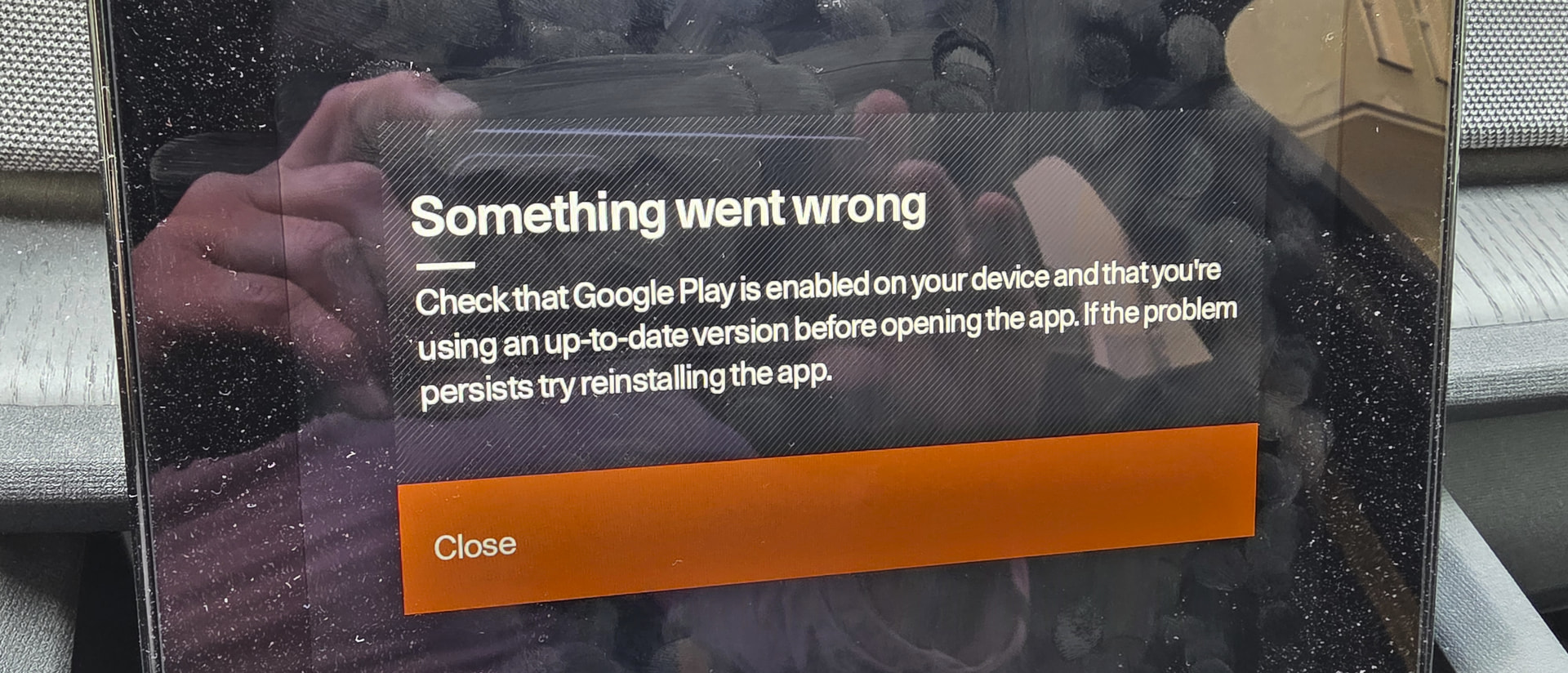

Wenn ich mich in meinen PS2 setze, dauert es seit Neuesten etwa 3 Minuten bis der Playstore Button im CD sichtbar wird. WĂ€hrend dieser Zeit bringt der CSV eine Fehlermeldung, “dass etwas schief gelaufen ist” und der CSV schließt sich, oder dazugehörige Dienst startet nicht. WĂ€re mir ja wurscht, aber der CSV zeichnet deshalb den Beginn einer Fahrt nicht auf. Den Fehler vermute ich eher bei Playstore, aber hat jemand eine Idee, was zu tun ist?
Dass der Play Store seit dem OTA 5.X nicht sofort verfĂŒgbar ist, habe ich auch beobachtet. Aber bisher habe ich nicht festgestellt, dass dadurch der CSV in seiner FunktionalitĂ€t eingeschrĂ€nkt wird :thinking:
Benutzt du die Play Edition, und kannst du mal ein Bild von der Fehlermeldung machen?

ich benutze die aktuelle Testversion 028.x
Hmm, interessant. Da muss ich mal etwas nachforschen.
Und ja, das sieht sehr nach einem Problem auf Seiten von Google Play bzw. dem OS aus. Ich werde mal versuchen das bei den entsprechenden Leuten in Göteborg zu platzieren :thinking:

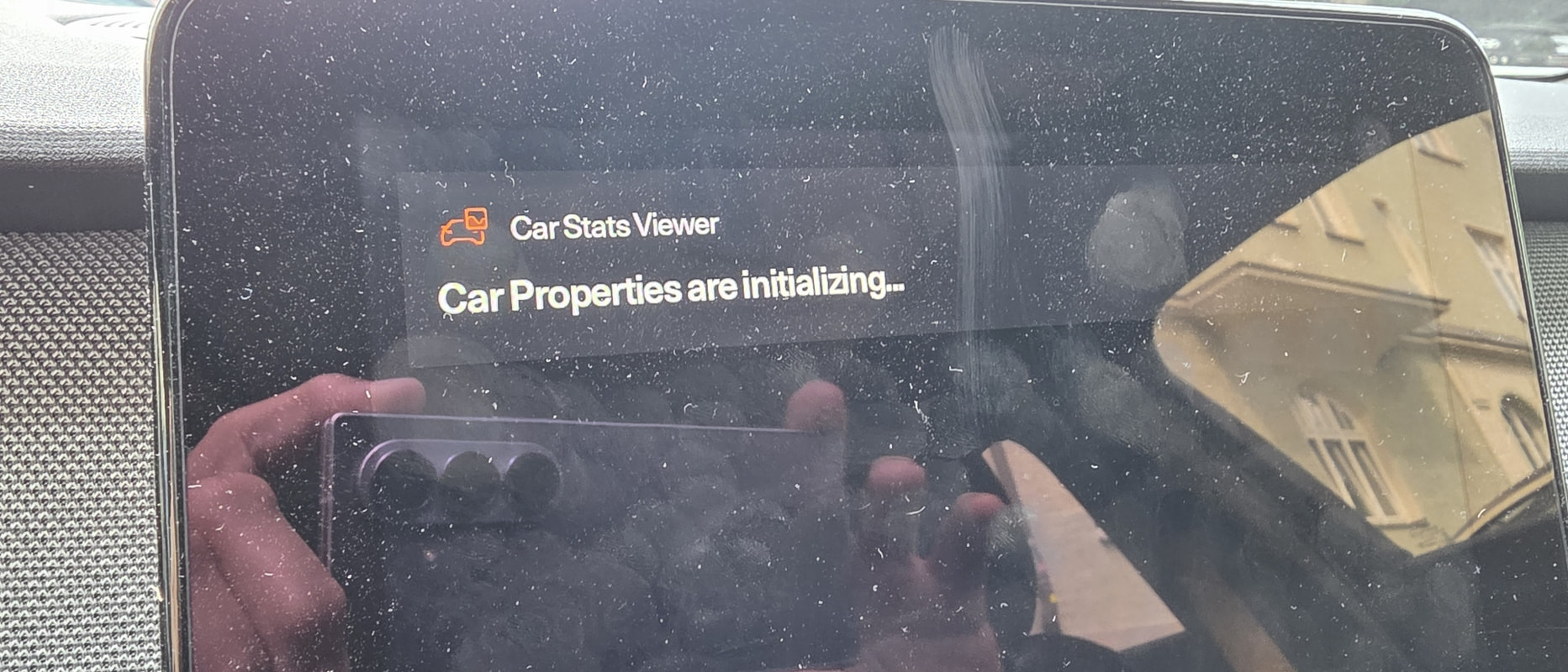

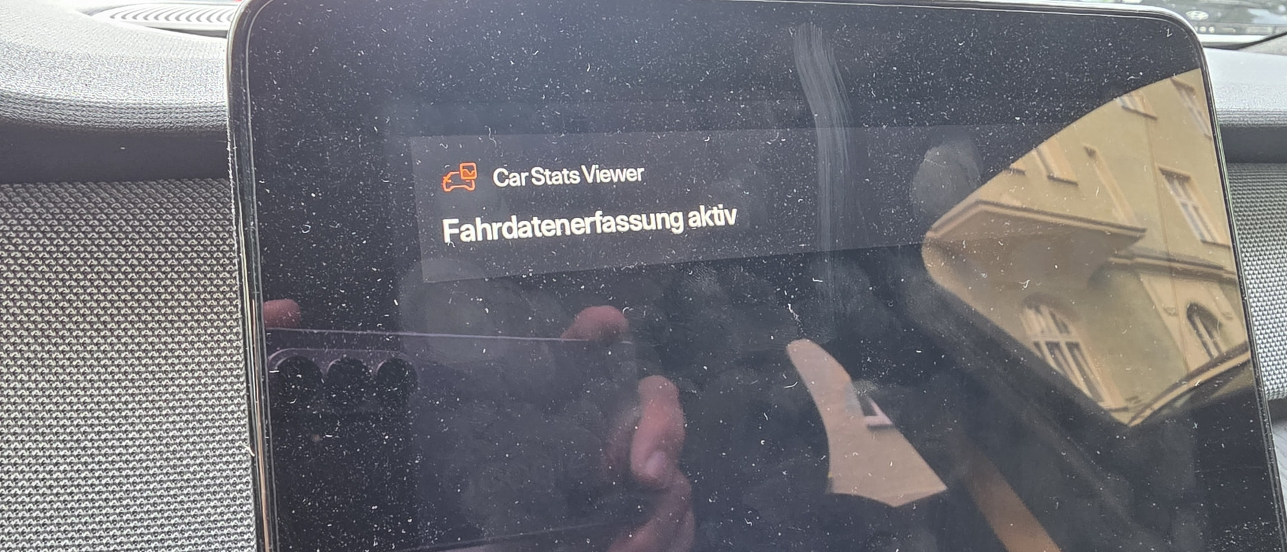

ich habe gerade nachgesehen. Der CSV versucht zu starten, aber erst, wenn der Playstore gestartet ist, lÀuft die Aufzeichnung
Wenn du in das Auto einsteigst, und es nicht so lange abgestellt war, dass das Infotainment einen Kaltstart macht, sollte die App eigentlich noch im Hintergrund laufen, und nicht komplett neu starten mĂŒssen.
Dass es nach einem Kaltstart ein Weilchen dauert, bis der Autostart triggert ist normal. Aber auch bei einem Manuellen Starten der App vor dem Autostart habe ich dieses verhalten bisher nicht beobachten können :thinking:
Mich wundert es ein wenig, dass diese Meldung ĂŒberhaupt kommt :thinking: Ich habe grade mal (im Emulator) Play Store und Play Services manuell deaktiviert, die ĂŒber den Play Store installierte Legacy-Version funktioniert aber trotzdem ohne Probleme.
Hast du mal, wie in dem Pop-Up vorgeschlagen, eine Neuinstallation der App ausprobiert? Beim deinstallieren kannst du ein HĂ€kchen setzen, dass die Daten beibehalten werden sollen. Dann verlierst du bei der Neuinstallation auch nicht die bisher aufgezeichneten Trips.
ja, hab erst den Cache geleert, die App gelöscht, neu installiert, alles ohne Effekt.
Es ist scheinbar auch egal, ob das Auto 4 Tage oder 4 Minuten steht, der Playstore braucht immer und CSV meckert.
