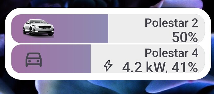

Ich liebe dieses Widget. Allerdings mag es zum P4 noch kein Bild anzeigen und häufig gibt es über Stunden keine Aktualisierung, auch wenn die App aktuelle Daten zeigt. Vielleicht findet sich da ja noch die Ursache.
Hat denn der 4er in deinem Polestar Konto ein Bild?

Das Problem kenne ich. Da ich selber keinen P4 habe (
), kann ich leider nicht nachsehen, was sich da in der API verändert hat. Ich bin da bisher leider noch nicht dazu gekommen, mich da näher zu erkunden, aber es steht auf meiner Bucket-List!
