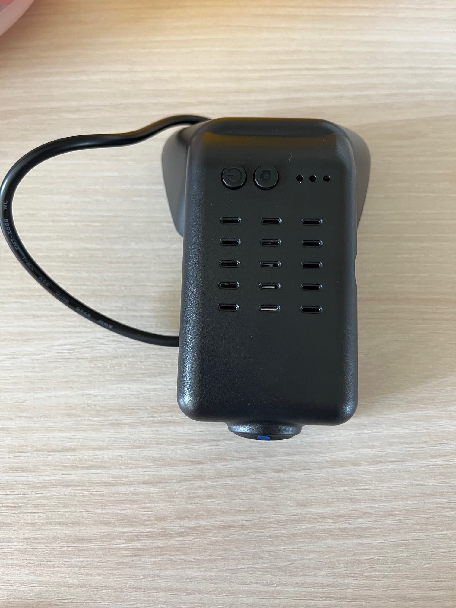

Die haben einen ziemlich coolen Support bei FitCamX. Ich habe mit denen eine zeitlang über das Bild diskutiert. Es ist tatsächlich so, dass es zwei Versionen für den PS2 gibt und die alte Version einen grösseren Abschnitt der Ablage zeigt. Das Problem wurde allerdings hardwareseitig und nicht wie von mir angenommen über die Firmware korrigiert:
Ich - und ich denke auch du - habe bereits die neue Version. Der Support meint, sie können das Bild nicht weiter verbessern, weil sonst die obere Abdeckung in’s Bild rutschen würde:
Das macht für mich auch Sinn. Ich frage mich dennoch, warum Bilder und Video’s aus dem PS2 im Netz zu finden sind, welche einen deutlich kleineren Teil der Ablage zeigen. Auch dein Bild zeigt ein etwas kleineren Ausschnitt der Centerbox als bei mir.
Ich muss die Installation bei mir nochmals prüfen. Vielleicht kann ich noch was herausholen.

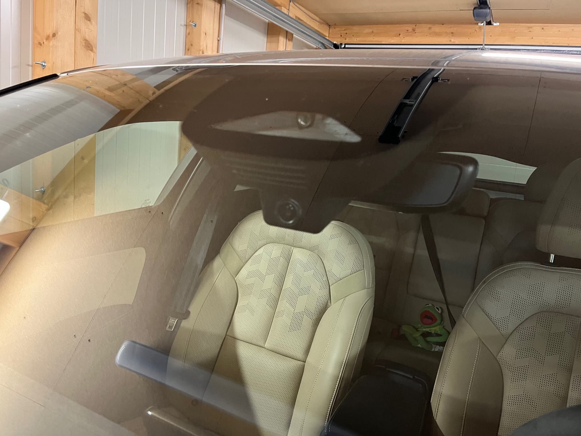

Hallo
Gestern kam die Dashcam aus China an. Perfekt verpackt, ohne Schäden. Sehr transparente Sendungsverfolgung und sehr guter support seitens des Herstellers. Der Einbau verlief sehr einfach. Hat nicht mal 5 min gedauert. Dann noch App runter laden, Kamera verbinden und alles funktioniert. Bin sehr zufrieden. Hoffentlich hält die Kamera lange durch.
VG!
