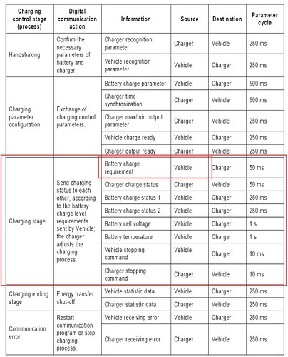

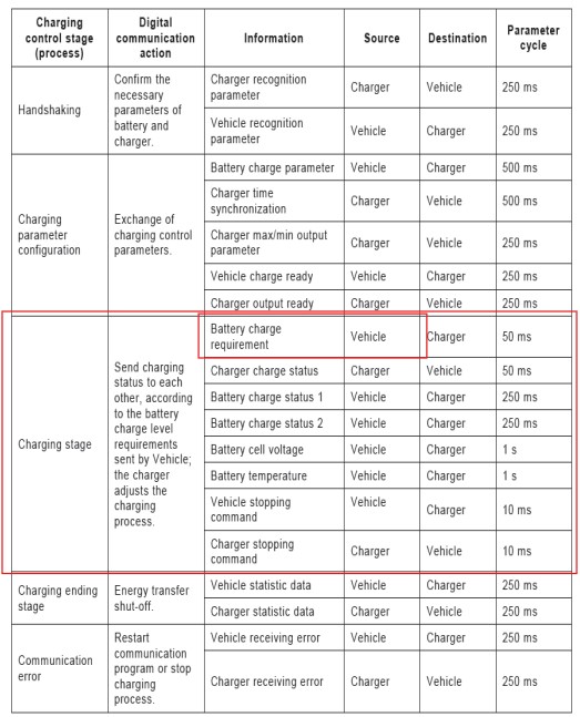

In der tabellarischen Listung des Protokolls während des Ladevorgangs ist eindeutig das Fahrzeug die bestimmende (limitierende) Instanz:

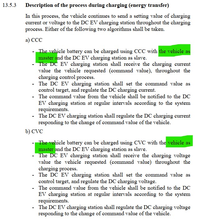

Auch in der textuellen Beschreibung wird eindeutig darauf hingewiesen, dass das Fahrzeug als „master“ und die Ladestation als „slave“ fungiert, sowohl bei Spannungs- als auch bei Strom-geführtem Laden:
Das Wort „Leistung“ bzw. „power“ kommt in der ganzen ISO nicht vor. Also auch kein einzelner Parameter als Leistungslimit.

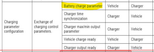

Hierin dürfte die max. Ladeleistung versteckt sein.
Nein, in Detail gelesen ist dies ausschließlich der „level“, also die SoC-Info. Während des eigentlichen Ladevorgangs steckt das im „battery charge requirement“.
Das wird detailliert in der IEC 61851-23 /-24 beschrieben.
Ich habe, nach deiner Bemerkung, oben ergänzt, dass Power/Leistung im Dokument keine Erwähnung finden.

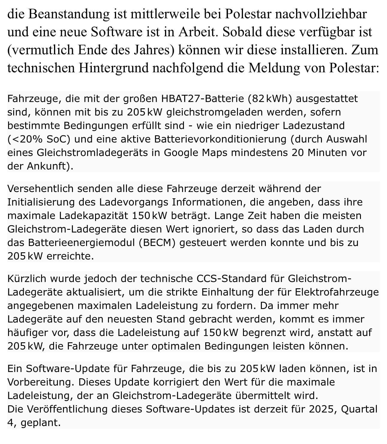

In den Antworten vom Support die ich auf Foren gesehen habe, ist von einer Protokolländerung nicht die Rede. Es wurde behauptet, dass ein gewisses Datenfeld, das vom Auto an die Säule übertragen wird, von den meisten Ladesäulen bis jetzt ignoriert wurde, man jetzt aber festgestellt habe, dass immer mehr Ladesäulen das Feld (mit dem Wert ‚Max 150kW‘) jetzt doch beachten und nicht schneller laden wollen. In einem künftigen Update würde dieses Feld dann mit dem richtigen (205kW) Wert belegt werden. Aber, wie immer, ohne Gewähr…
Update: sehe gerade dass genau diese Info gestern auch schon von @jgaupp geteilt wurde. Sorry für den Doppelpost.

Aus einem Facebook-Post:
Das habe ich auch nicht behauptet. Aber auch wenn dieses Datenfeld im Protokoll beschrieben ist, kann es immer noch so sein, dass dieser durch eine ungenaue/fehlerhafte Implementierung seitens der Ladesäule nicht beachtet wird. Aber in der letzten Kommunikation ist dann doch wieder die Rede von einer Änderung des Standards. Ohne weitere Details lässt sich der Fall nicht weiter aufklären.
Wird eigentlich inzwischen bei ‚OPD aus‘ auch bergab wieder die eingestellte Geschwindigkeit gehalten vom ACC? Oder profitieren wir immer noch von dieser riesigen ‚Effizienzsteigerung‘ die uns per OTA beschert wurde?
Bisher noch nicht. Bzw. ja, ‚profitieren‘ wir noch.
„Versehentlich senden alle diese Fahrzeuge derzeit während der Initialisierung des Ladevorgangs Informationen, die angeben, dass ihre maximale Ladekapazität 150 kW beträgt.“
Ich übersetze das mal:
„Leider haben wir (hat der Praktikant :wink:) vor zwei Jahren vergessen, bei der Umstellung auf das Modelljahr 2024 und damit auf die neue Batterie den maximalen Wert der Ladeleistung systemseitig von 150 auf 200 kW zu ändern.“

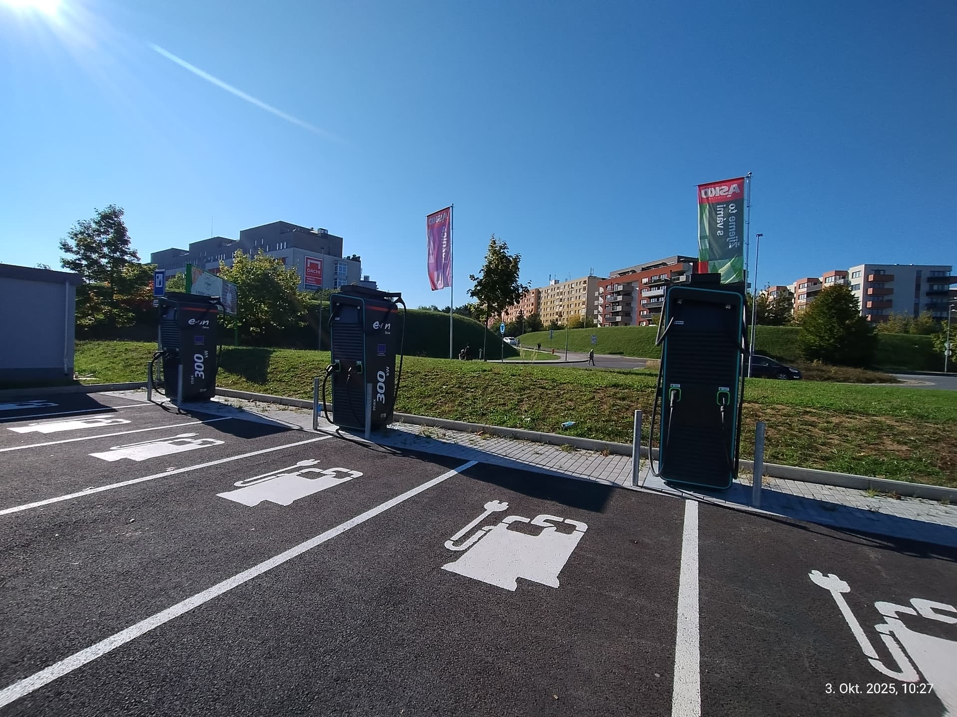

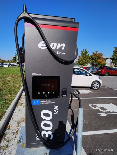

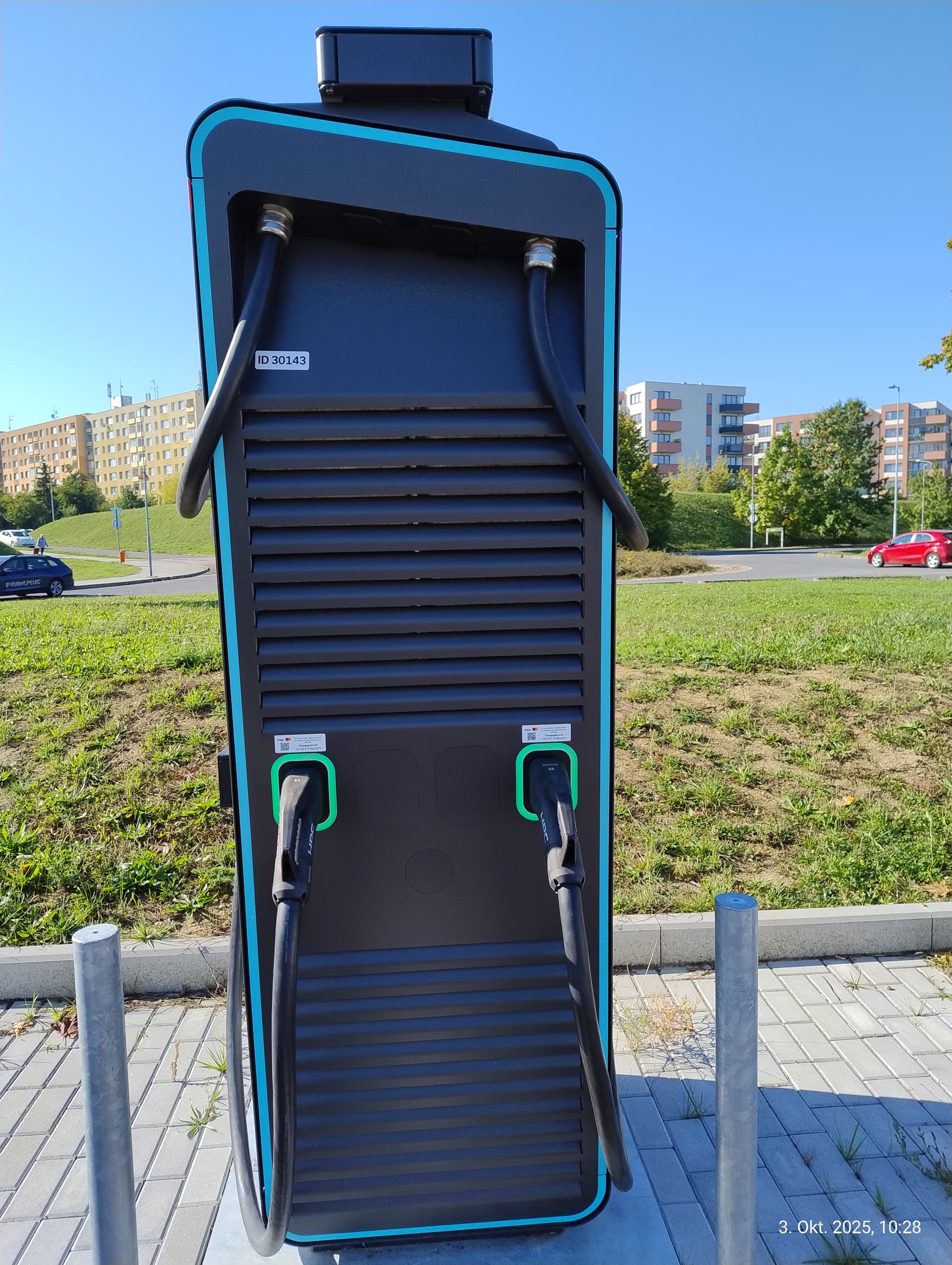

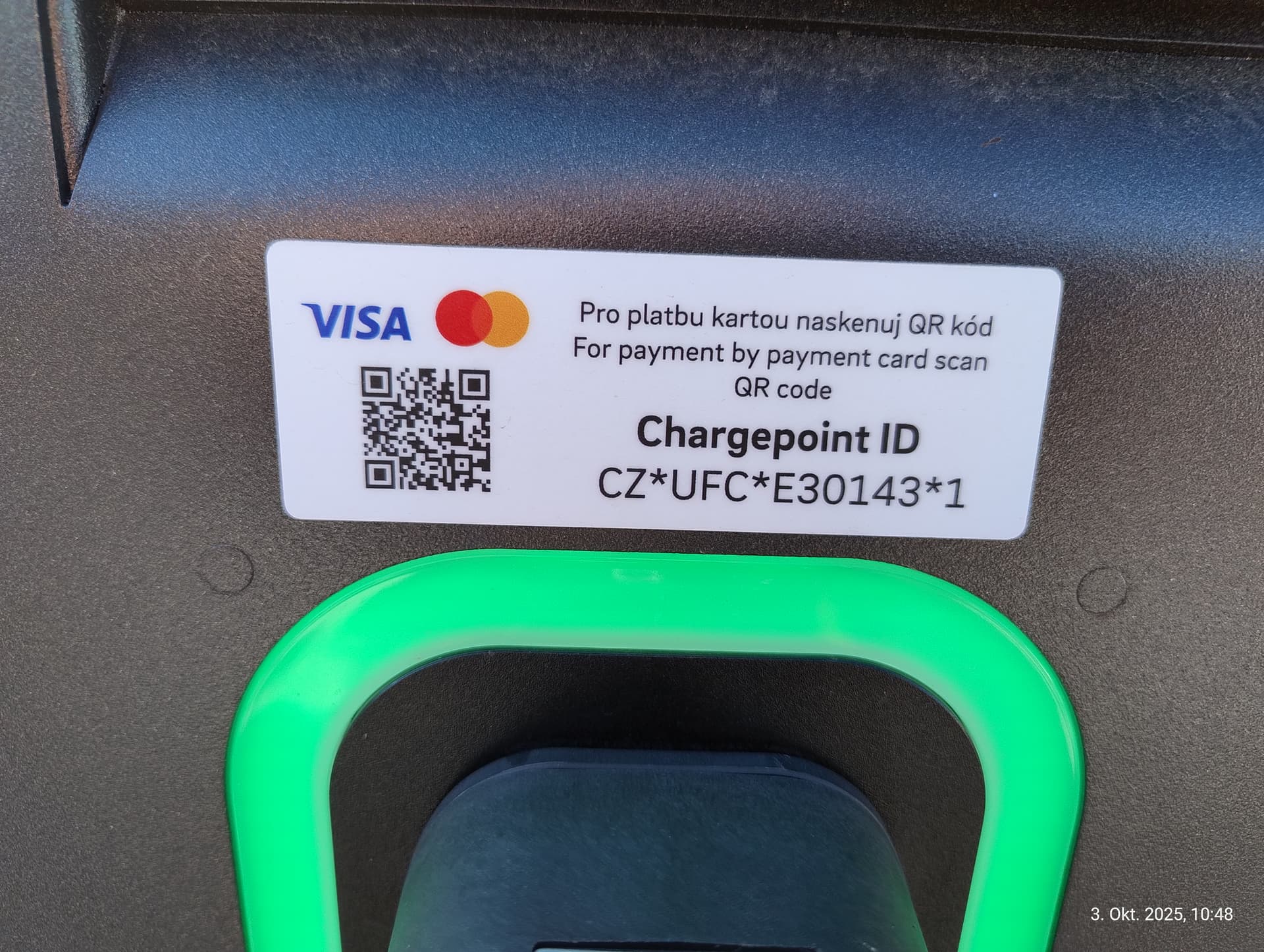

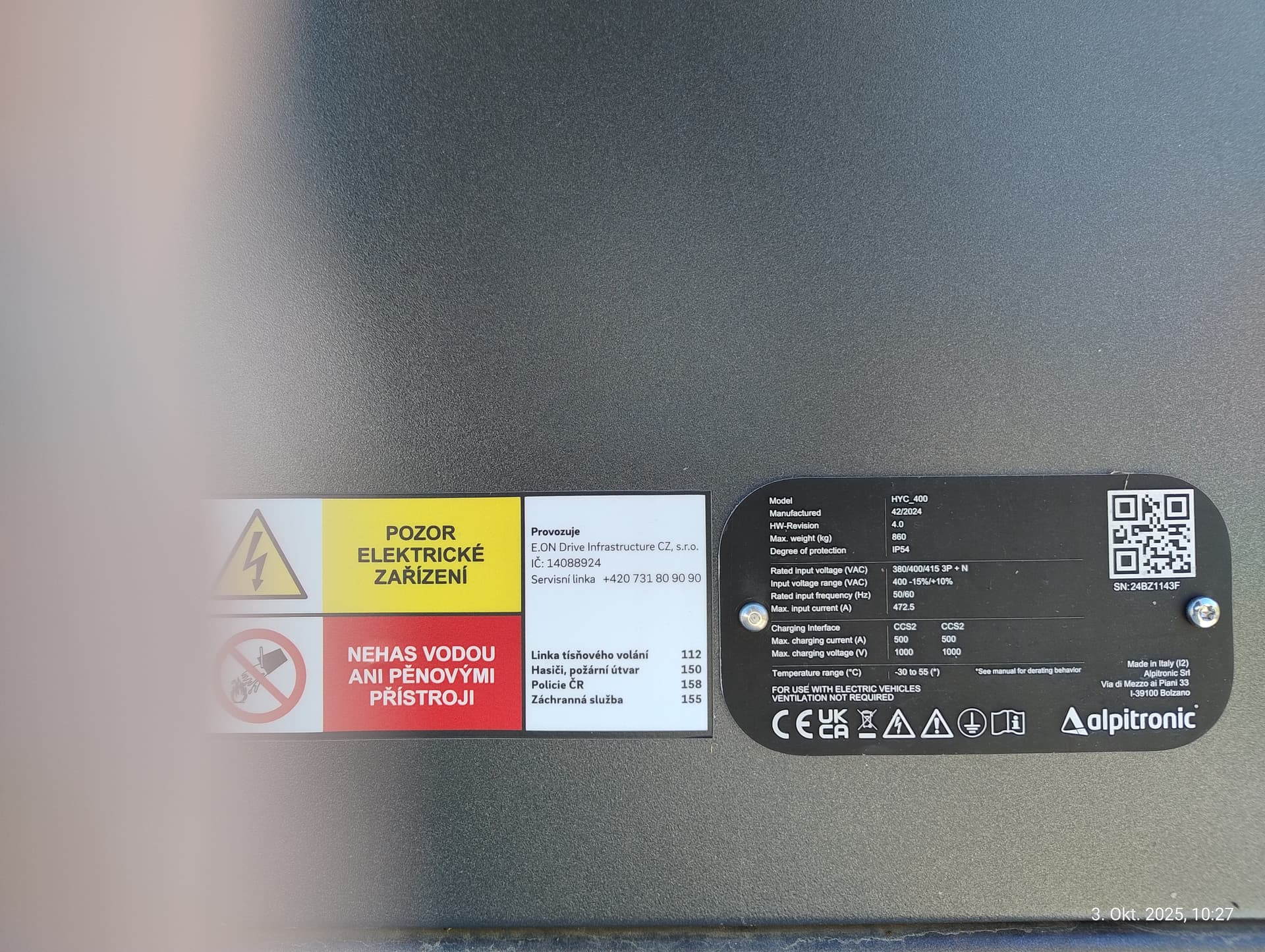

@lxam97 Hi Maxi, anbei Fotos und Standort von genannten E.ON Lader.
https://maps.app.goo.gl/P6RkNU9mw5mX18U6A
MfrGr. Abraham.
