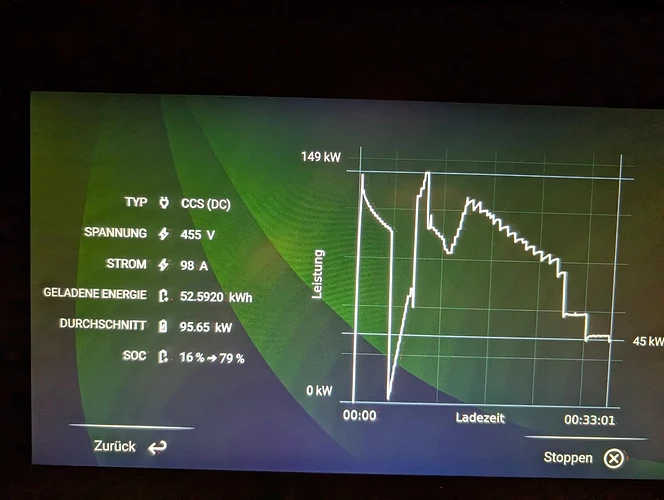

Hi zusammen,

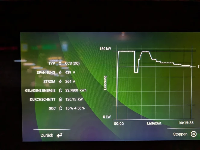

ich habe mit meinem Polestar 2 MY24 SMLR (SW 3.6.4) seit einiger Zeit Probleme beim Schnellladen.
  • Mein Wagen lädt an DC-Schnellladern nicht mehr über 150 kW (sonst waren 205 peak üblich)
* Batterie war vorkonditioniert (über Google Maps Route mit Ladehalt) * Autobahnfahrt über 1h mit 130–160 km/h, Außentemperaturen 20–30 °C * Trotzdem bricht die Ladeleistung oft plötzlich ein * An manchen Säulen kommt sogar der Hinweis, dass das Fahrzeug die Ladeleistung begrenzt (nicht die Säule oder das Netz)
Ich war deswegen auch schon mit dem Polestar Service im Kontakt. Dort hieß es:
Das Problem sei bekannt und hänge mit einer Software-Änderung bei den Ladesäulen zusammen. Polestar arbeitet wohl an einem Update, aber es gibt noch keinen Termin, wann das kommt.
Frage an die Runde: Habt ihr ähnliche Erfahrungen gemacht? Und hat vielleicht jemand schon genauere Infos zum geplanten Update?

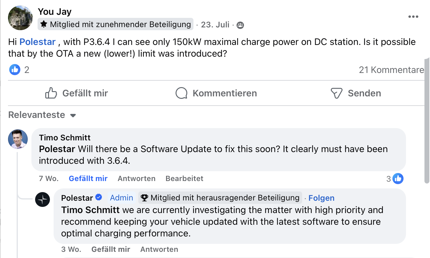

Ich habe es bei meinem PS2 auch bemerkt und an den Support geschrieben, mit folgender Antwort:
Sehr geehrter Herr XXX,
vielen Dank für Ihre Nachricht an den Polestar Support.
Die Thematik und die Ursache dafür, dass es beim Polestar 2 derzeit dazu kommen kann, dass die maximale Ladeleistung auf 150kW beschränkt ist, obwohl bis zu 205kW möglich sind, ist Polestar bereits bekannt.
Es wird mit hoher Priorität an einer Lösung gearbeitet, die mit einer künftigen Softwareversion umgesetzt werden soll.
Wir bitten Sie noch um etwas Geduld. Schauen Sie gerne ab und zu in die Betriebsanleitung auf unserer Website unter Software-Aktualisierungen.
Sobald das Problem mittels Softwareupdate behoben wurde, finden Sie dies in den dort aufgeführten Release-Notes.
Bei weiteren Fragen und Anliegen sind wir gerne für Sie da.
Beste Grüße
Polestar Support

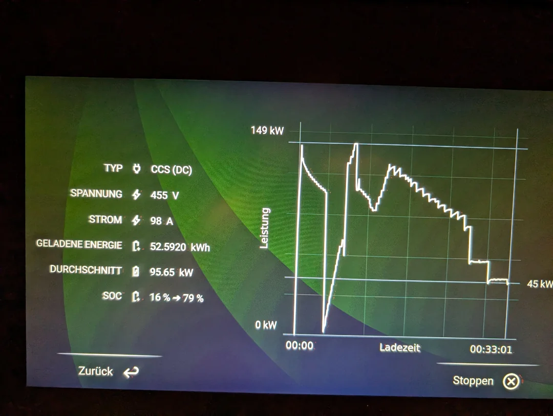

@jgaupp Hi JG. ich habe am Samstag geladen bei einen neuen E.ON 400kW Lader und habe mit vorkonditionierte Batterie bei 7% SoC angefangen und habe mal kurz 208 kW gesehen bevor es schnell wieder auf 195 kW herunter gegangen ist. Leider konnte ich nicht so schnell ein Foto davon machen.
Ich habe insgesamt 65,7 kWh geladen in 37 min, was mich eigentlich enttäuscht hat. Diese Batterie sollte sich eigentlich ein wenig schneller laden lassen.
MY24, LR SM , 24k km, P3.6.4.

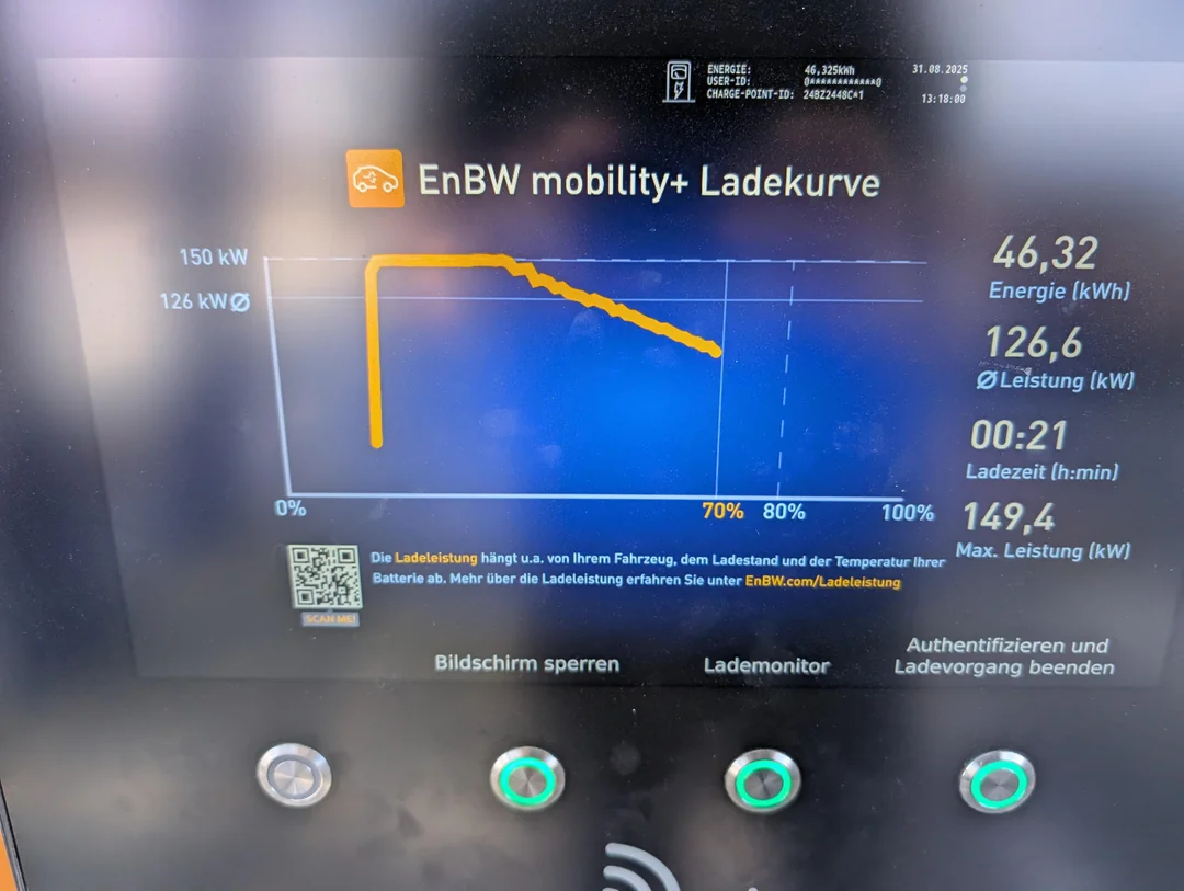

Das Problem ist, dass das Fahrzeug der Säule die Information sendet, dass nur mit max 150kW geladen werden kann. Diese Info wurde bisher von den Säulen ignoriert und das Ladelimit wurde über das BMS des Polestars geregelt. Daher ist es ein klarer Mangel des Fahrzeugs, dass es an Säulen die >200kW fähig sind, diese Ladung nicht abrufen kann wegen eines SW Fehlers seitens Polestar. Außer Polestar kann gut verargumentieren, dass die reduzierung der Ladeleistung einen technischen Grund hat der Sicherheitsrelevant ist.
Folgende Rückmeldung hatte ich schriftlich vom Polestar support erhalten:
"Fahrzeuge senden derzeit während der Initialisierung der Ladesitzung Informationen, die angeben, dass ihre maximale Ladeleistung 150 kW beträgt. Lange Zeit ignorierten die meisten Gleichstromladegeräte diesen Wert, sodass die Ladung vom Batterie-Energiekontrollmodul (BECM) gesteuert werden konnte und bis zu 205 kW erreichte.
Aufgrund der jüngsten Aktualisierungen des CCS-Ladestandards halten sich nun jedoch mehr Stationen strikt an die gemeldete Grenze. Infolgedessen kann der Ladevorgang langsamer als erwartet verlaufen, da die Ladeleistung auf 150 kW begrenzt ist, anstatt auf 205 kW, die die Fahrzeuge unter optimalen Bedingungen erreichen können."
Interessant, also ein bisschen eine Kombination aus beidem: Polestar hat den Fehler gemacht, 150 statt 205kW an die Ladestation zu melden, und die Ladesäulen haben den Fehler gemacht, dieses Limit zu ignorieren :thinking:
Ich wusste, dass das Auto der Ladesäule direkt Strom und Spannung vorgibt, dass es auch ein davon scheinbar unabhängiges Leistungslimit gibt, ist mir neu. Wieder was gelernt :nerd_face:
Das dürfte dann aber weniger eine Anpassung des Standards selbst sein, als dass Ladesäulenhersteller in ihrer Software die Implementierung angepasst haben.
Kannst du uns mitteilen, von welchem Hersteller die Ladestation war, bzw. Welcher Standort?
Da gibt es jetzt zwei Möglichkeiten: Alpitronic (und möglicherweise andere Hersteller) haben ihren Säulen Zeitlich nahe am OTA von Polestar ebenfalls ein Update verpasst, oder Polestar versucht sich etwas aus der Verantwortung zu ziehen.
Vielleicht hat auch Polestar in einem Steuergerät die Implementierung des Standards angepasst (möglicherweise in Vorbereitung auf P&C?) und dabei erst diesen Parameter implementiert.
Absolut sicher wird man es wohl nie wissen. Irgendwo dazwischen wird wohl die Wahrheit liegen :sweat_smile:
Ich möchte Polestar hier auch keine (mutwillige) Lüge unterstellen. Nur denke ich, dass möglicherweise weder Polestar noch die Ladesäulen-Hersteller vollständig alleine die Verantwortung tragen. Was der Support einem Mitteilt muss aber auch leider nicht immer die Vollumfängliche Wahrheit sein.
Darum auch mein Interesse an der spezifischen Ladestation von Eon, an der @agdejager erfolgreich mit >200kW geladen hat. Dass so viele Ladestationsbetreiber- und Hersteller so flächendeckend und gleichzeitig ihre Säulen mit einer neuen Implementierung des CCS-Standards aktualisieren würde mich jedenfalls auch überraschen. Wobei ich auch zugeben muss, dass ich nicht so einen vollumfänglichen Überblick habe, wie viele Fahrzeug-Ladestation-Betreiber-Kombinationen tatsächlich betroffen sind.

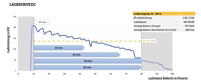

Mal eine blöde Frage: Wie viele Minuten wäre man denn mit max. 205 kW schneller als mit aktuell 150 kW?
~9min über 150kW Ladeleistung.
Da würde ICH mit dem Rechnen nicht anfangen.
Quelle https://assets.adac.de/image/upload/Autodatenbank/Autotest/at6355-polestar-2-long-range-single-motor-82-kwh/polestar-2-long-range-single-motor-82-kwh.pdf
Ernsthaft? Hast Du so wenig Liebe für Dein schönes Fahrzeug?
Nobody ist perfect…
300 Euro dafür scheinen mir ein super Angebot.
naja schon, weil durch den höheren Peak auch schneller Temperatur im Akku generiert wird. Dadurch sinkt die Kurve hintenraus steiler ab. Insofern ist durchaus die Frage zu stellen, ob es beim 10-80% Hub tatsächlich so viel bringt.
Bei kürzeren Hüben (z.B. 10-50%), die nicht temperaturlimitiert sind, ist der höhere Peak natürlich vorteilhaft.

Ich habe mir die Mühe gemacht und mir die ISO15118 in aktueller Fassung reingezogen.
Was als Erstes auffällt: die letzte Veröffentlichung war im April 22. Die „150kW Limitierung“ gibt es aber erst seit 2025.
Sollte die Ursache der Limitierung ein geändertes Protokoll sein, wie hier unterstellt wird, ist es schon sehr ungewöhnlich, das dies erst 3 Jahre später plötzlich flächendeckend bei (allen?) 800V Ladestationen eingesetzt ist. Da würde ich eine „nach und nach“ Implementierung und Auftreten des Verhaltens erwarten.
Zudem sucht man auch in der aktuellen Fassung eine Änderung des Protokolls ggb. der Ausgabe von 2014 (eine ältere habe ich nicht!) vergeblich.
In der tabellarischen Listung des Protokolls während des Ladevorgangs ist eindeutig das Fahrzeug die bestimmende (limitierende) Instanz:
Auch in der textuellen Beschreibung wird eindeutig darauf hingewiesen, dass das Fahrzeug als „master“ und die Ladestation als „slave“ fungiert, sowohl bei Spannungs- als auch bei Strom-geführtem Laden:
Das Wort „Leistung“ bzw. „power“ kommt in der ganzen ISO nicht vor. Also auch kein einzelner Parameter als Leistungslimit.
Es ist natürlich nie ganz ausgeschlossen, dass bei der Vielzahl der Parameter „eine quer geht“. Das die Limitierung aber aufgrund einer (in der ISO15118 nicht dokumentierten!) Parameteränderung geschieht, ist doch sehr unwahrscheinlich, zudem noch zuletzt neben mir ein Taycan über 300kW (sein Maximun!) gezogen hat.
Ich unterstelle Polestar keine Lüge, aber das Ganze ist bestimmt so komplex, dass auf der stillen Post von einer wissenden Technik bis zur Kommunikation mit dem Kunden so vieles vereinfacht und weichgespült wird, das am Ende keine grundsolide Begründung mehr herauskommt.
Hierin dürfte die max. Ladeleistung versteckt sein.
