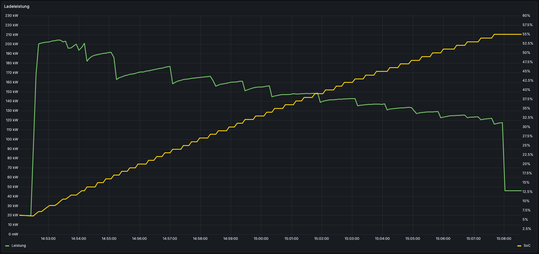

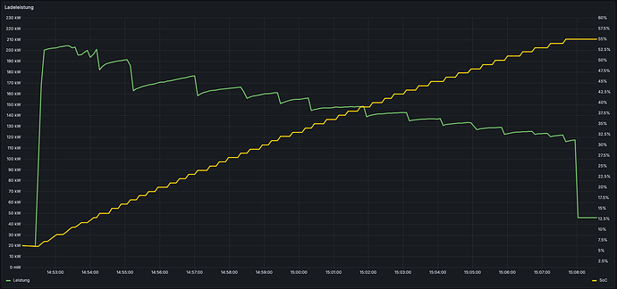

Ich war am Wochenende hier an einer 300 kW Säule (800V) und habe folgende Ladekurve gehabt:
Das geht ja eindeutig über die 150kW und es war keine 400V Säule.

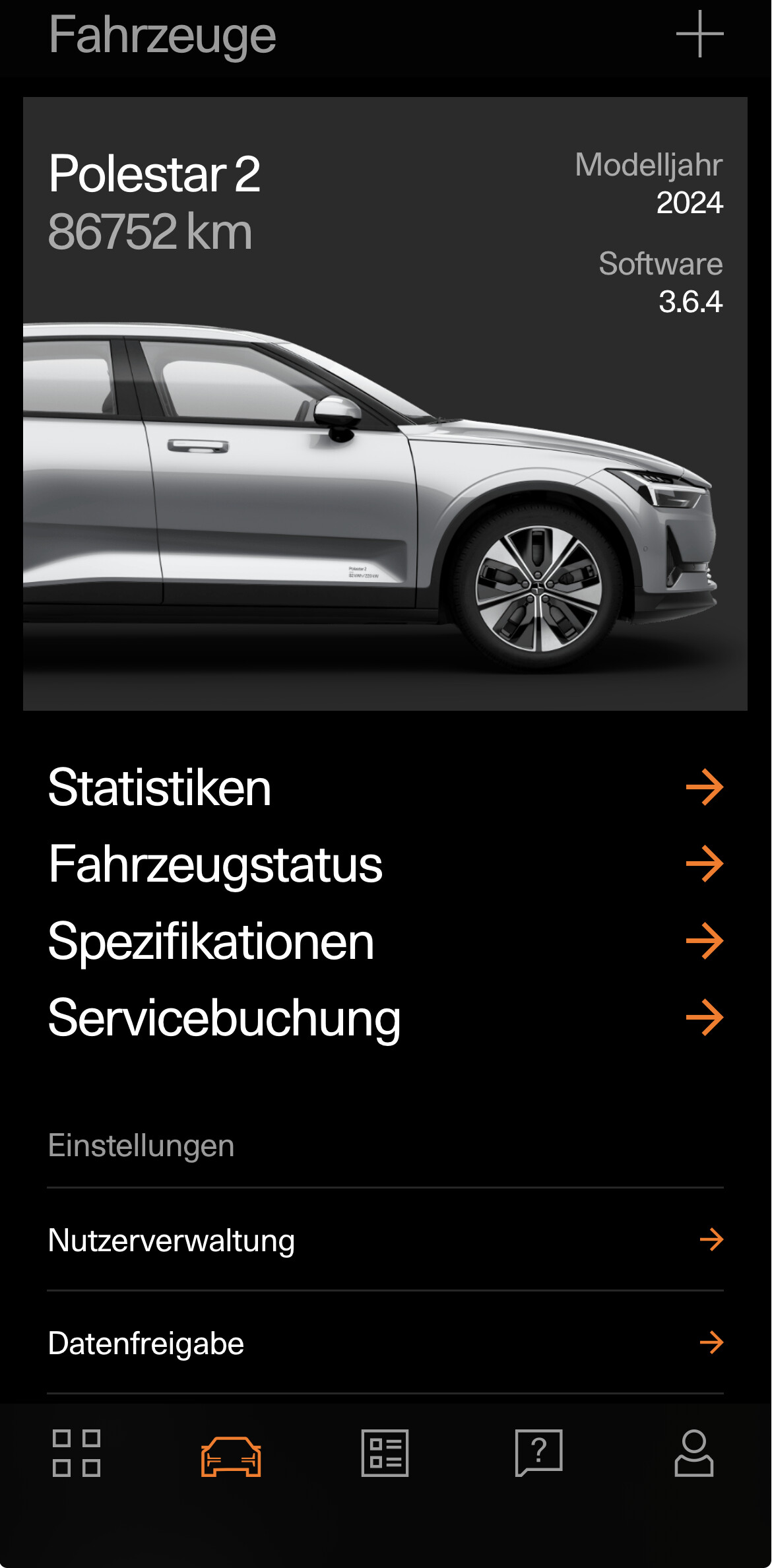

Das ist sehr spannend! Welche SW Version hast du?
Ich habe version 3.6.4
Das wäre dann wohl gelöst:
