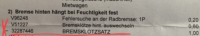

Hat dein Freundlicher dir netterweise gesagt, oder steht näheres auf der Rechnung, welche Beläge als Tausch verwendet wurden?
Hilft das?
Hm, der Teilenummer nach sind das die normalen Beläge. Ich fürchte das ändert nichts am Festbacken.
Aber halt uns 'mal auf dem Laufenden. Mein Service ist in ~4-6 Wochen, wenn der Wechsel bei dir nichts hilft, werde ich (auf eigene Kosten) auf Ceramic umrüsten lassen.
