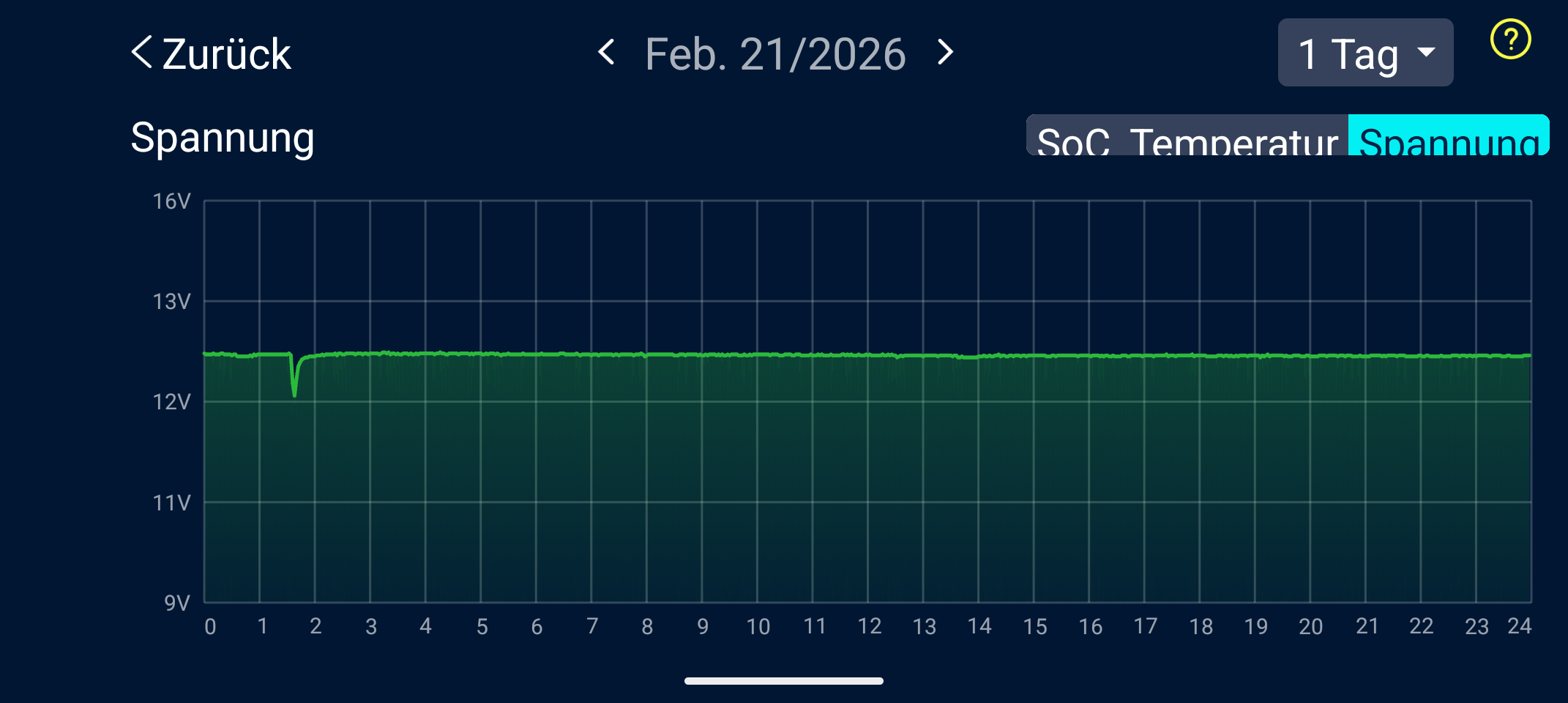

Ich war im September 10Tage im Parkhaus und im Februar 8Tage weg.
Batterie ist bis auf 12,4V runter gegangen ohne nachzuladen ! (Sieh Bild)
Meiner Lädt definitiv nur beim Laden und Fahren.

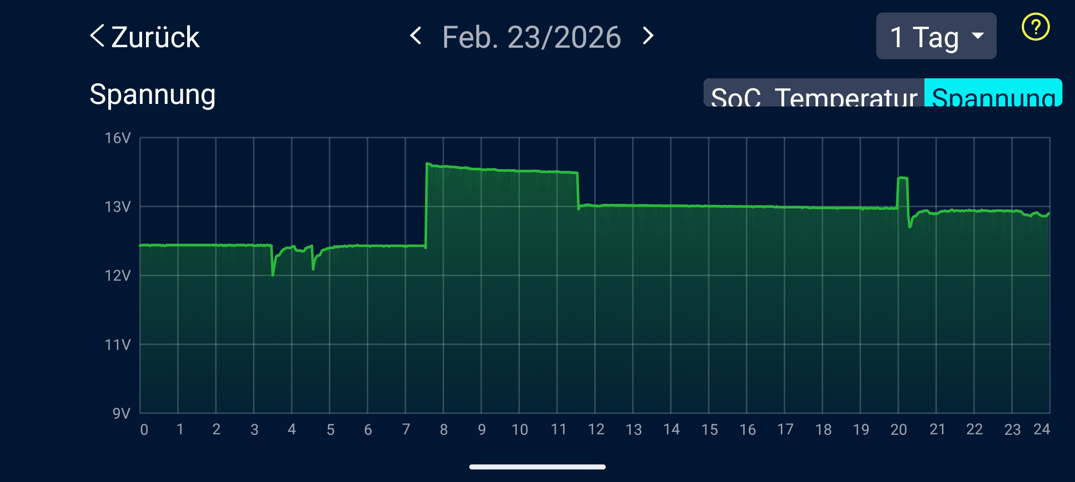

Das war der Tag nach dem Urlaub , 7:30-11:30 geladen , 20h gefahren.
Ob er dann bei fast komplett leerer Batterie nachlädt, kann ich nicht sagen, unter 12,4V hab ich bisher keine Daten gefunden.
Die Schwelle soll bei 12.3V liegen.
Das sind bei AGMb allerdings immer noch 60% SoC.
