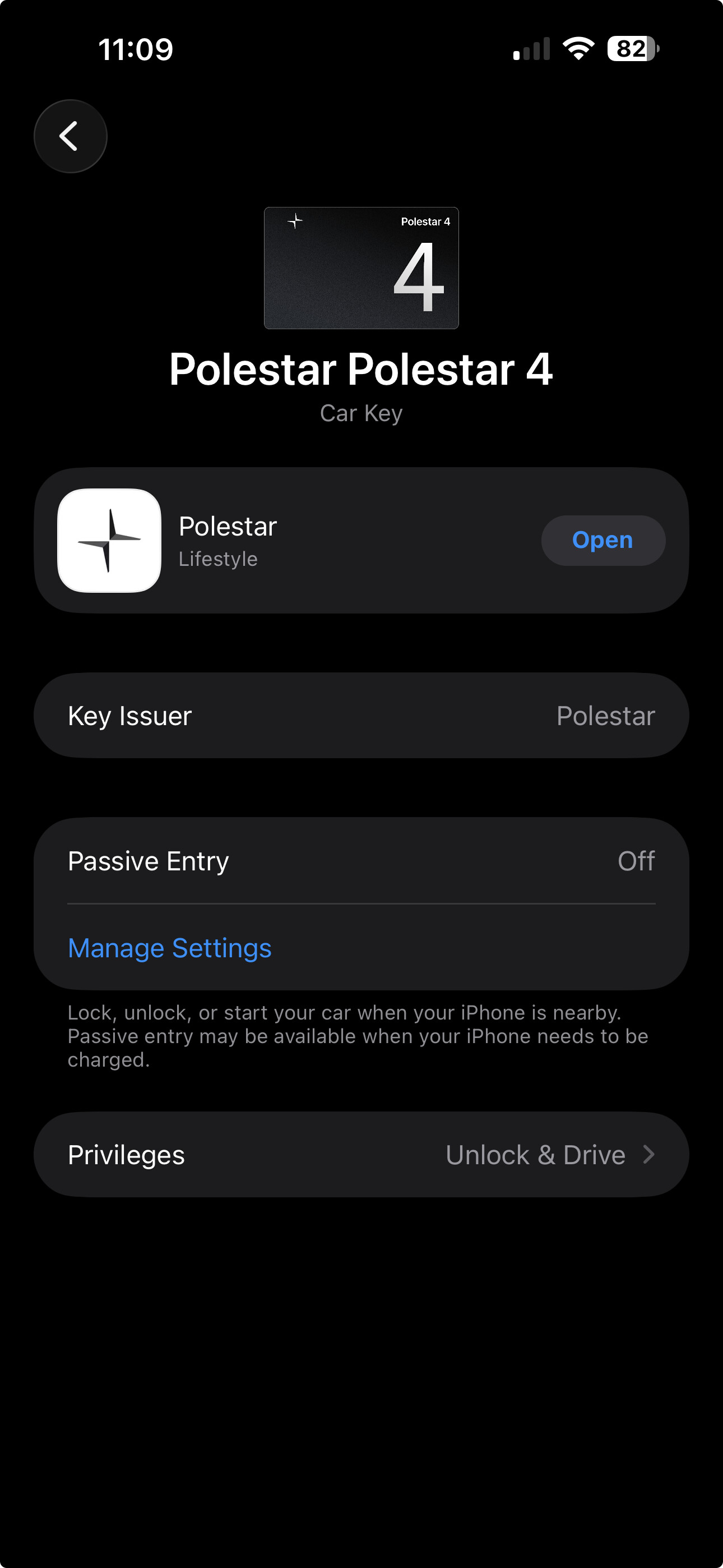

Ich habe den Digital Key auf meinem iPhone und der Apple Watch eingerichtet.
Wichtig ist hier vor allem, man kann einem Profil NUR EINEN Schlüssel zuweisen!
Für mich war es dann klar die Apple Watch, da ich diese immer trage, das iPhone auf dem Weg zur Garage oder so, aber vielleicht mal nicht in der Tasche habe.
Um hier das Problem mit dem laden des Gästeprofils zu umgehen muss hierfür ein Schlüssel (bei mir das iPhone) Passive Entry DEAKTIVIEREN.
Das Gerät, welches du als Primärschlüssel verwenden willst und mit deinem Profil verknüpfst, sollte dagegen Passive Entry ANGESCHALTET haben.
(Logisch ist es… aber es bereitet mir immer minimal Kopfschmerzen, dass mein aktiv genutzter Schlüssel auf passiv stehen muss, und mein Zweitgerät/Notschlüssel auf aktiv
Theoretisch kann man sich den zweiten Digital key auch sparen… aber aus Redundanzgründen schadet es nicht. Mit o.g. Einstellungen funktioniert es bei mir auch sehr gut und bisher fehlerfrei.
