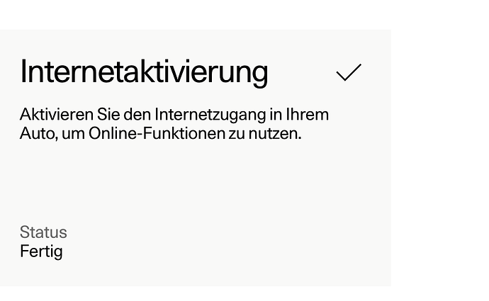

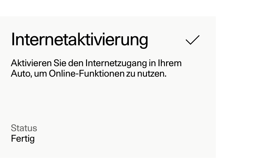

Ich muss auch nochmal nachhaken: Du hast die Interverbindung auch aktiviert? Den Account bei Vodafone einrichten ist das eine. Aber im Polestar Account muss man separat noch mal die Internetverbindung aktivieren. Da gibt’s einen extra Button dafür. Nach dem Aktivieren bekommt der einen grünen Haken.
Es geht nicht darum, dich zu hinterfragen, aber es ist schon oft passiert, dass jemand gedacht hat, etwas vollständig getan zu haben, aber tatsächlich war es das nicht. Deshalb einfach nochmal, zur Sicherheit sozusagen, dieser explizite Hinweis.
Ansonsten habe ich leider keine Idee, außer telefonisch mit dem Support das durchgehen. Du kannst dich auch ins Auto setzen und sie sprechen dich durch. Vielleicht taucht dann etwas auf, woran es hängt…
Alles gut, bin für jeden Tip dankbar. Prüfe auch alles doppelt und dreifach, aber laut dem Bild sollte alles aktiviert sein.
