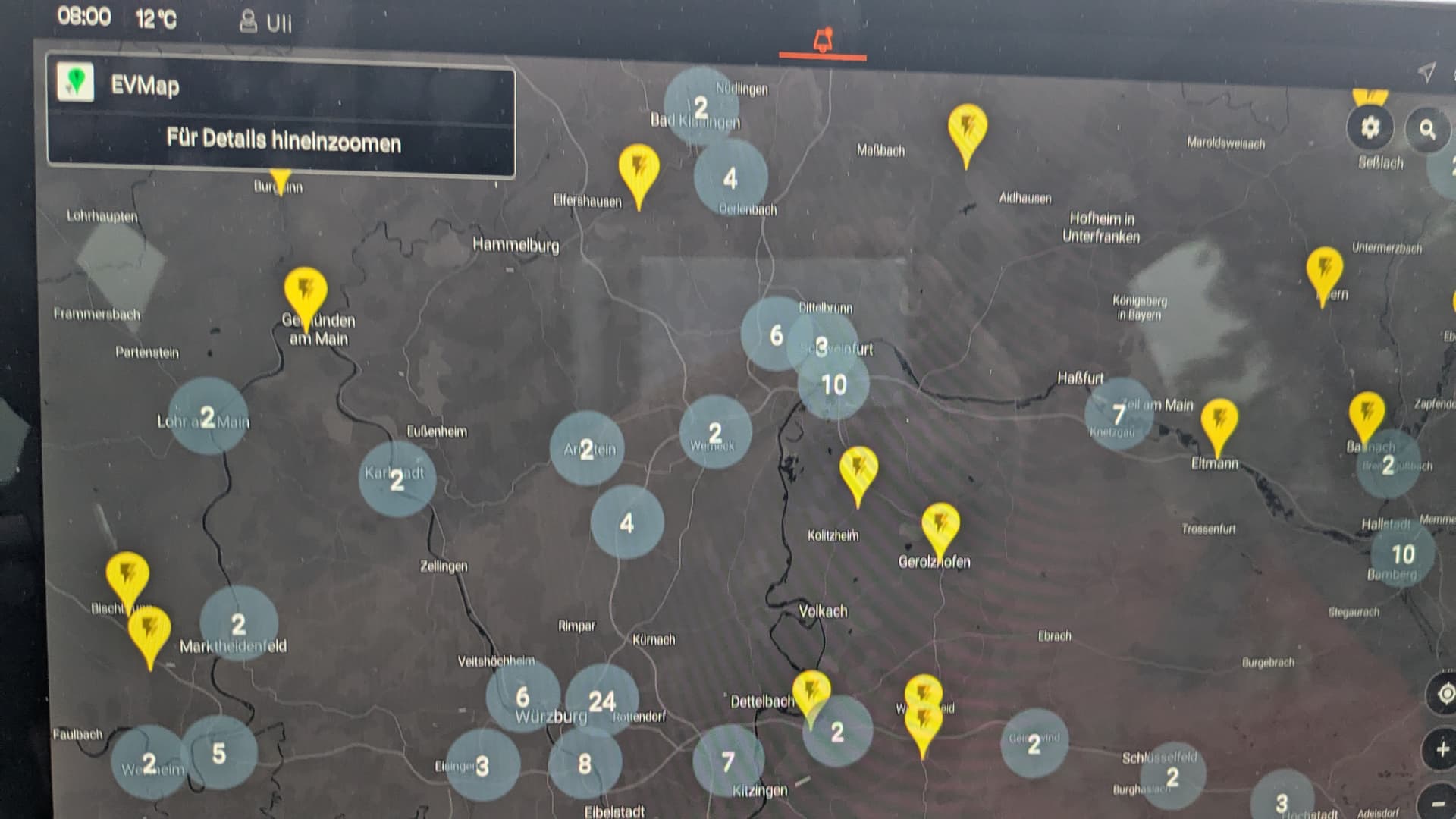

Hallo @johan!

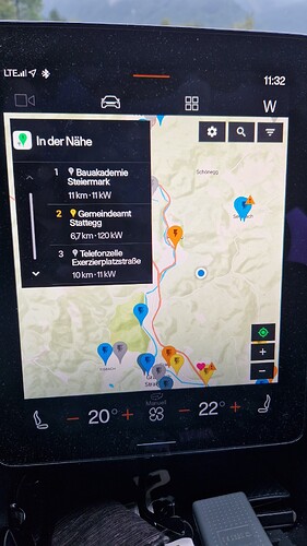

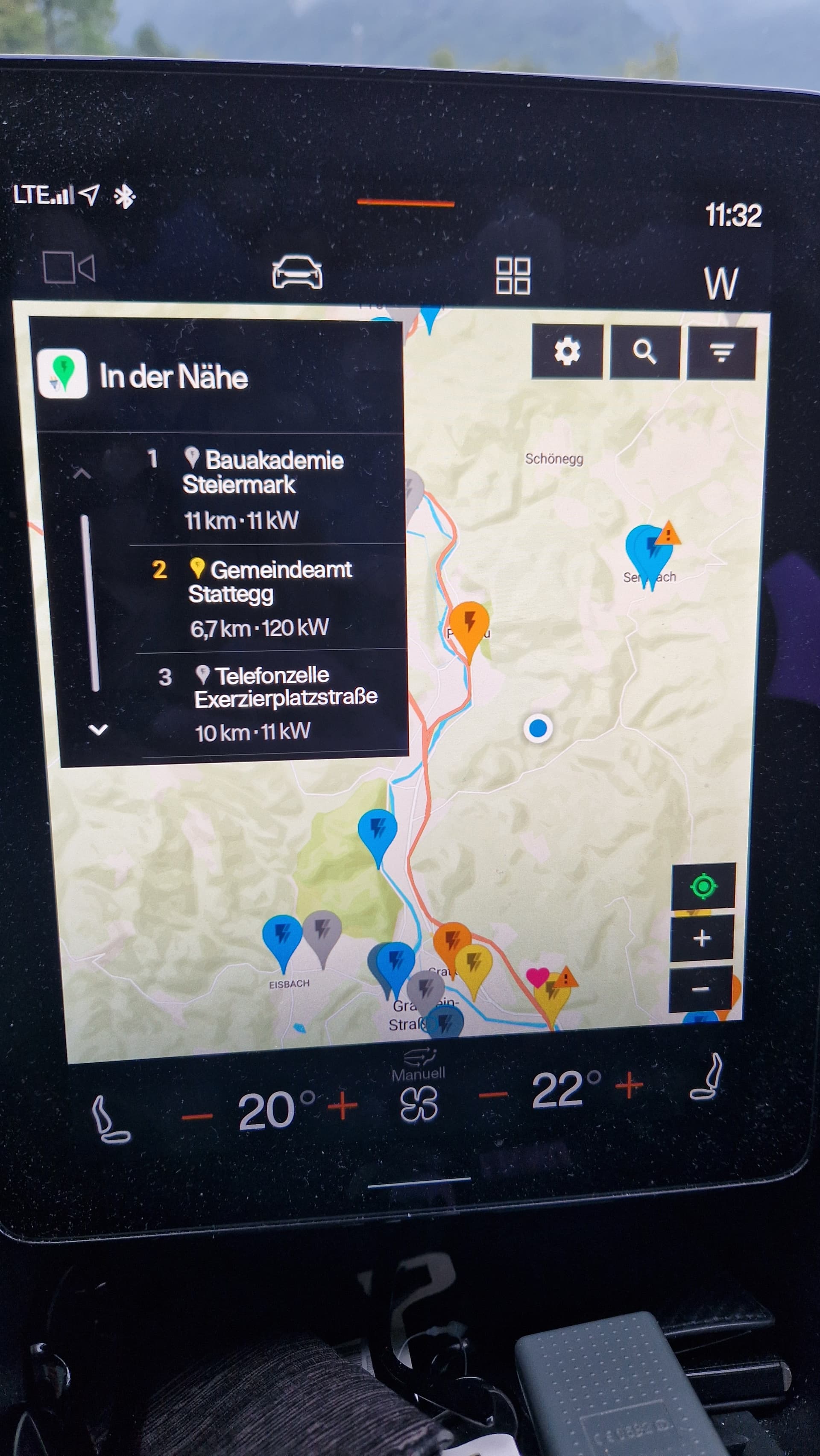

Danke für das Update mit der neuen Beta. Ich habs im PS2 getestet und hätte auf die Schnelle ein paar Issues gefunden:
  • Nach dem Start wird die Weltkarte angezeigt (leider nicht aktueller Standort mit passendem Zoomfaktor)
  • Ich finde keinen Refresh Button mehr
  • Verschieben und Zoomen mit Fingern funktioniert, nur leider etwas verzögert (im Vergleich zu Google Maps)

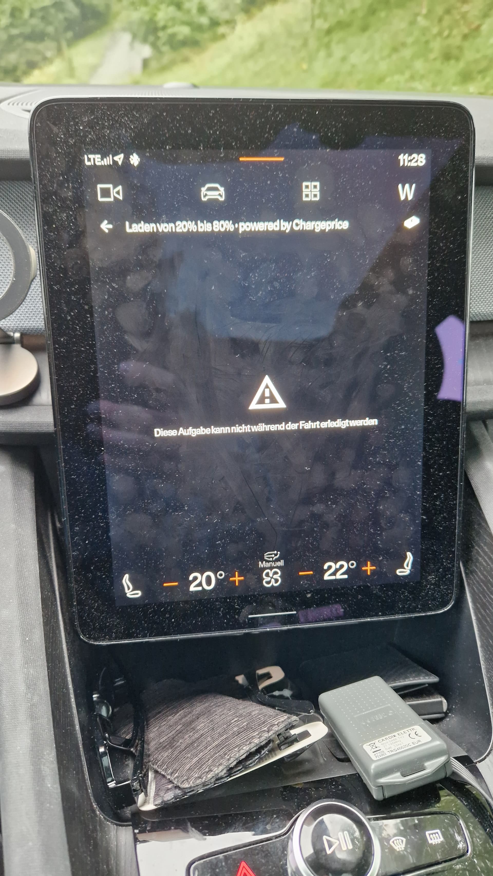

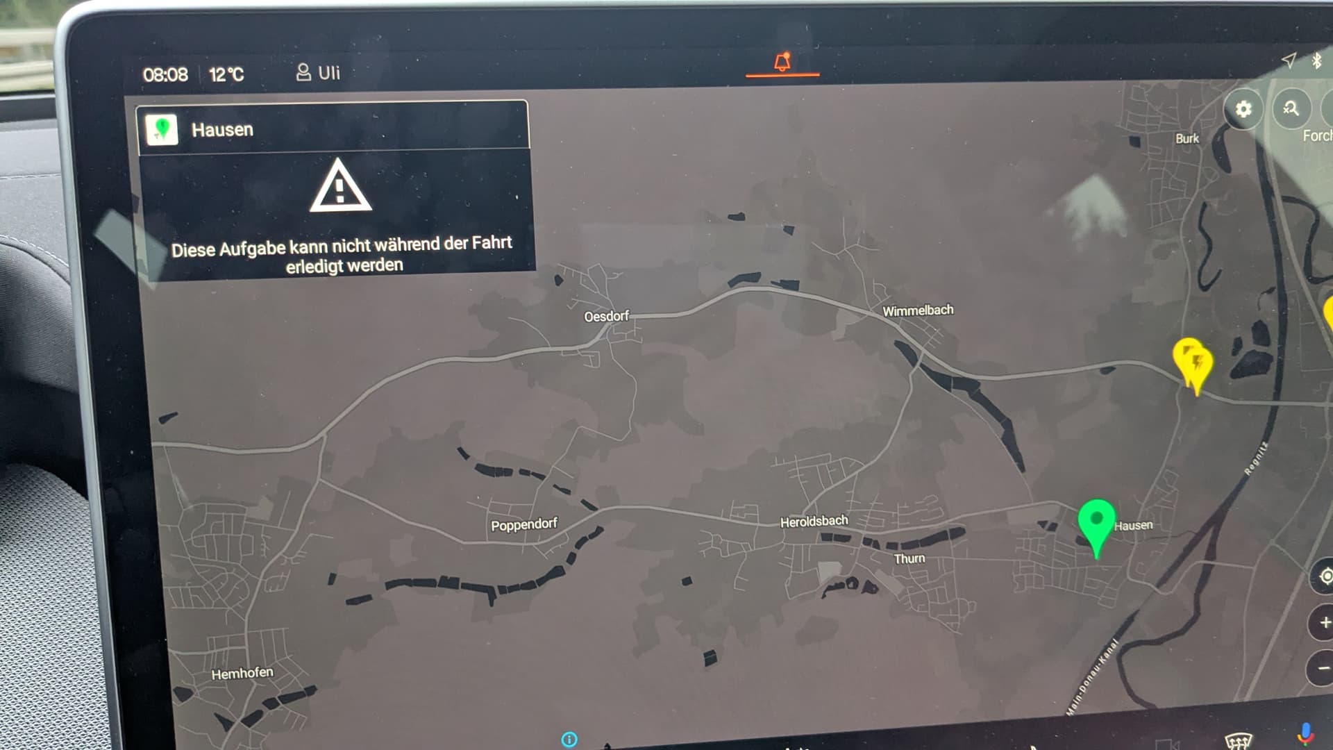

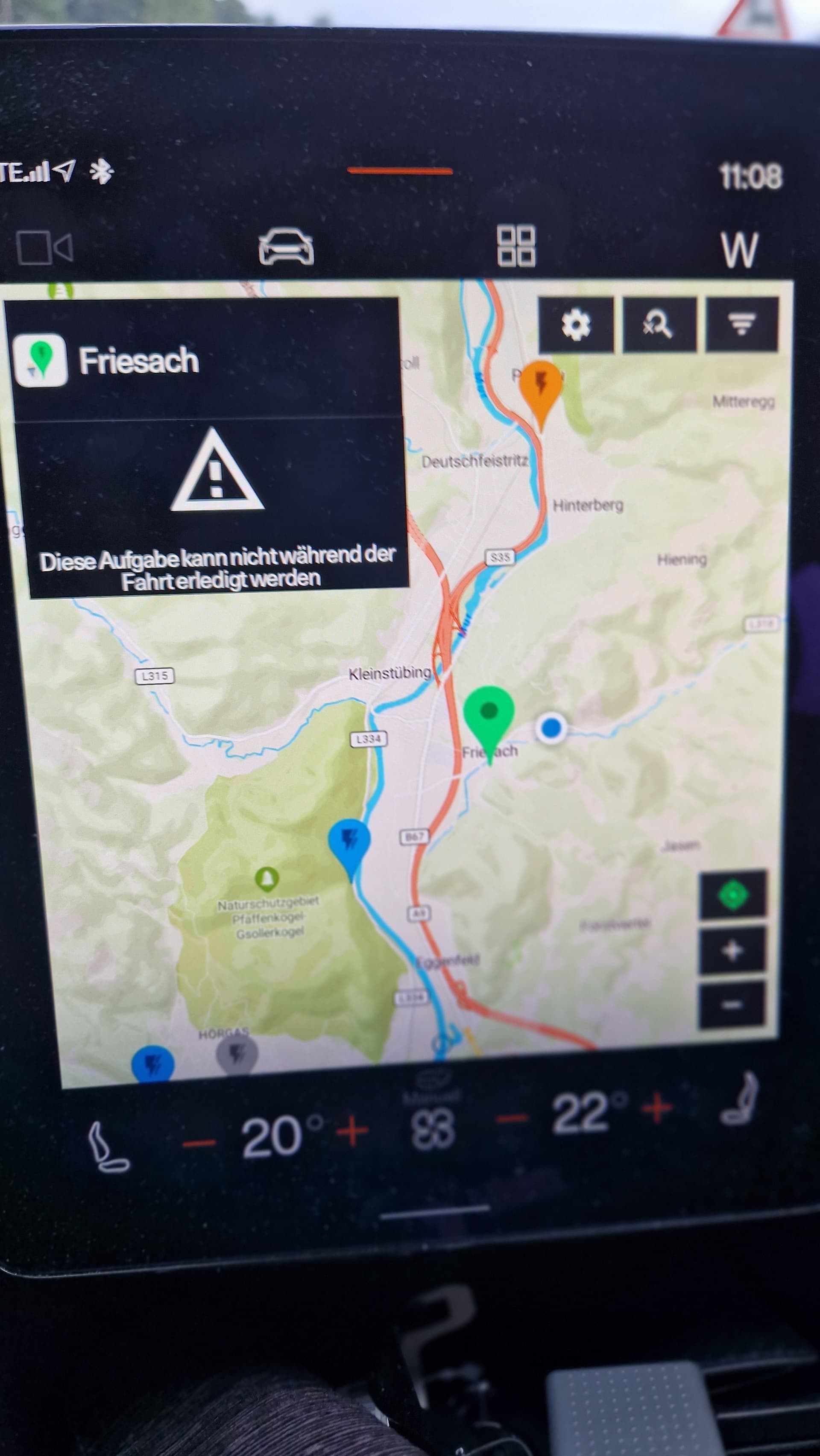

  • Nach kurzer Zeit sind Features beim Fahren gesperrt (Auswahlliste Ladesäulen, Filter, …)
  • Ladesäulen auf der Karte werden im Vergleich zu früher leider nicht mehr mit einer Zahl angezeigt, damit ist die Zuordnung in der Liste nur schwer möglich
Das Zoomen und Verschieben können ist eine tolle Erweiterung, mit den obigen Verbesserungen wäre es insgesamt top!
Zusätzlich zur fehlenden Refresh-Funktion wäre eine Aktion ‚Suche in Umkreis‘ nützlich, wenn man die Karte zB irgendwo hin verschoben hat und schnell wieder Ladesäulen rund um den eigenen Standort finden möchte.

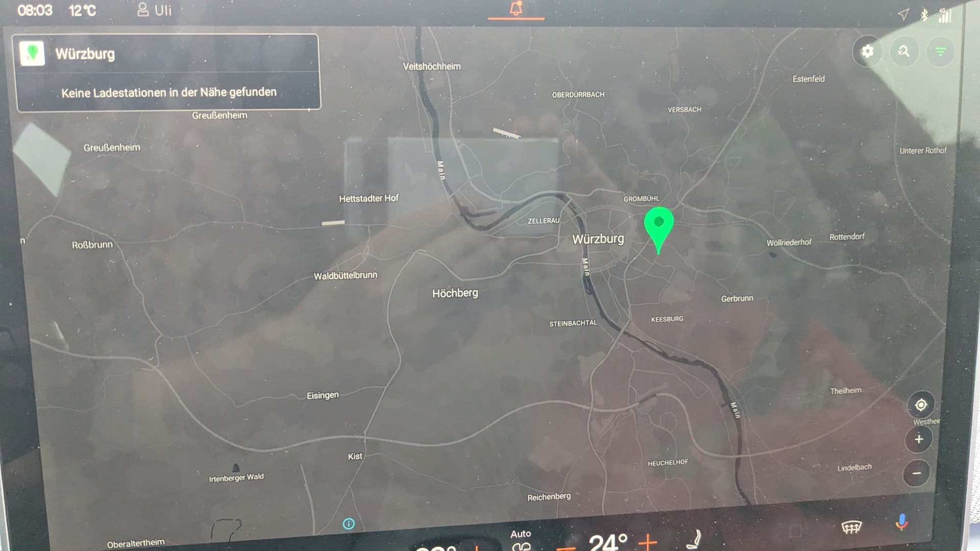

Ich habe im P4 auch mal getestet. Das Verschieben und Zoomen funktioniert hier auch. Ansonsten sind mir ähnliche Punkte aufgefallen wie Walter.
Im P4 ist die Farbgebung wenig kontrastreich. Man kann nur sehr schwer Strassen/Autobahnen ausmachen und sich orientieren. Gebündelte Ladestationen (Kreise mit Anzahl) überlagern auch häufiger Städtenamen.
Aber die verschiebbare Karte ist ein toller Schritt nach vorne!
