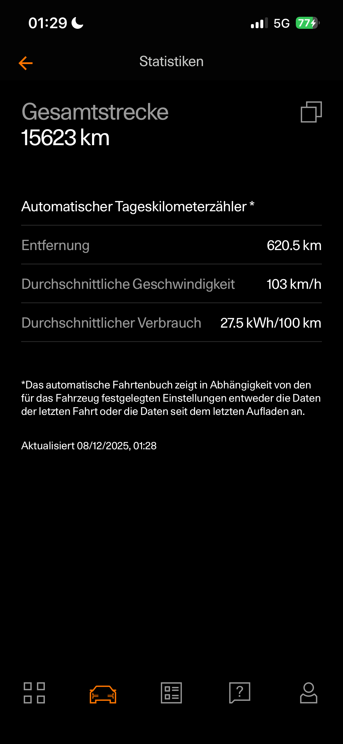

Ich finde den Autobahnverbrauch erschreckend hoch heute.
Hannover - Freiburg, 8-11 grad.
Gegenwind, zwischendurch Regen.
Maximal 130km/h im Regen 110.
27,5 im Mittel. 20Zoll GJR.
Beim NIO ET7 hatte ich bei solchen Bedingungen 23 kWh/100
Mit dem alten 2019er Tesla Model S um die 21.
Beides sind auch große Schiffe mit 2 Motoren.
Ist bei mir vielleicht was kaputt?
Nein, ich hatte am Samstag bei 93km/h Durchschnitt auch etwa 25.4
Das dürfte dem Wasser auf der Straße und dem Wind geschuldet sein. Gerade nasse Fahrbahn treibt den Verbrauch extrem nach oben. Die Schlappen sind ja auch breit genug für eine Walze.
