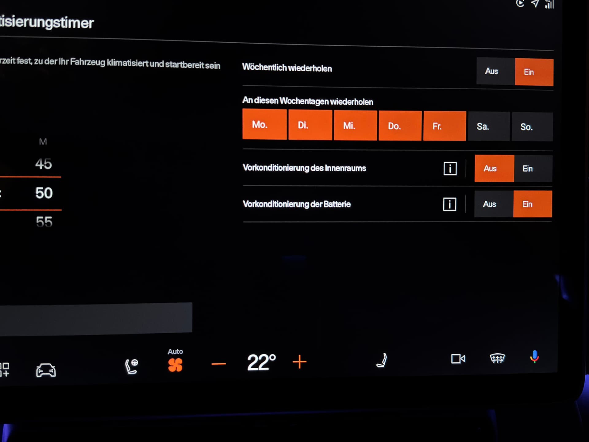

Habe mal eine Frage an die erfolgreichen Parkklima Nutzer. Ich hab irgendwie das Gefühl unter 4.2.8. hat sich hier was geändert. Egal wie ich die Einstellungen setze (siehe Bild anbei), wenn ich einen Timer für den nächsten Morgen bei angeschlossener Wallbox und geplanter Ladung einstelle, ich komme in die Höllenglut. Eingestellt sind Parkklima wie zu sehen 22 Grad. Ich möchte KEINE Sitzheizung automatisch dazu starten und KEINE Lenkradheizung. Früher hätte ich genau so die Einstellung wie hier zu sehen genommen, jetzt klappt das nicht mehr. Ich komme morgens rein, das Auto hat 30 Grad Celsius gefühlt, und Sitzheizung wie auch Lenkradheizung sind auf voller Kraft.
Bitte helft mir :smiley: Was muss ich wie einstellen, damit morgens zum geplanten Abfahrtzeitpunkt auf 22 Grad geheizt wird und Lenkrad sowie Sitzheizung dabei nicht aktiv sind oder genutzt werden. Oder anders gefragt, was bewirkt der Punkt der bei mir auf OFF steht, Vorkonditionierung des Innenraums wenn trotzdem alles volle Kapelle an ist morgens?!?
