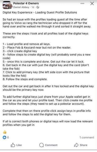

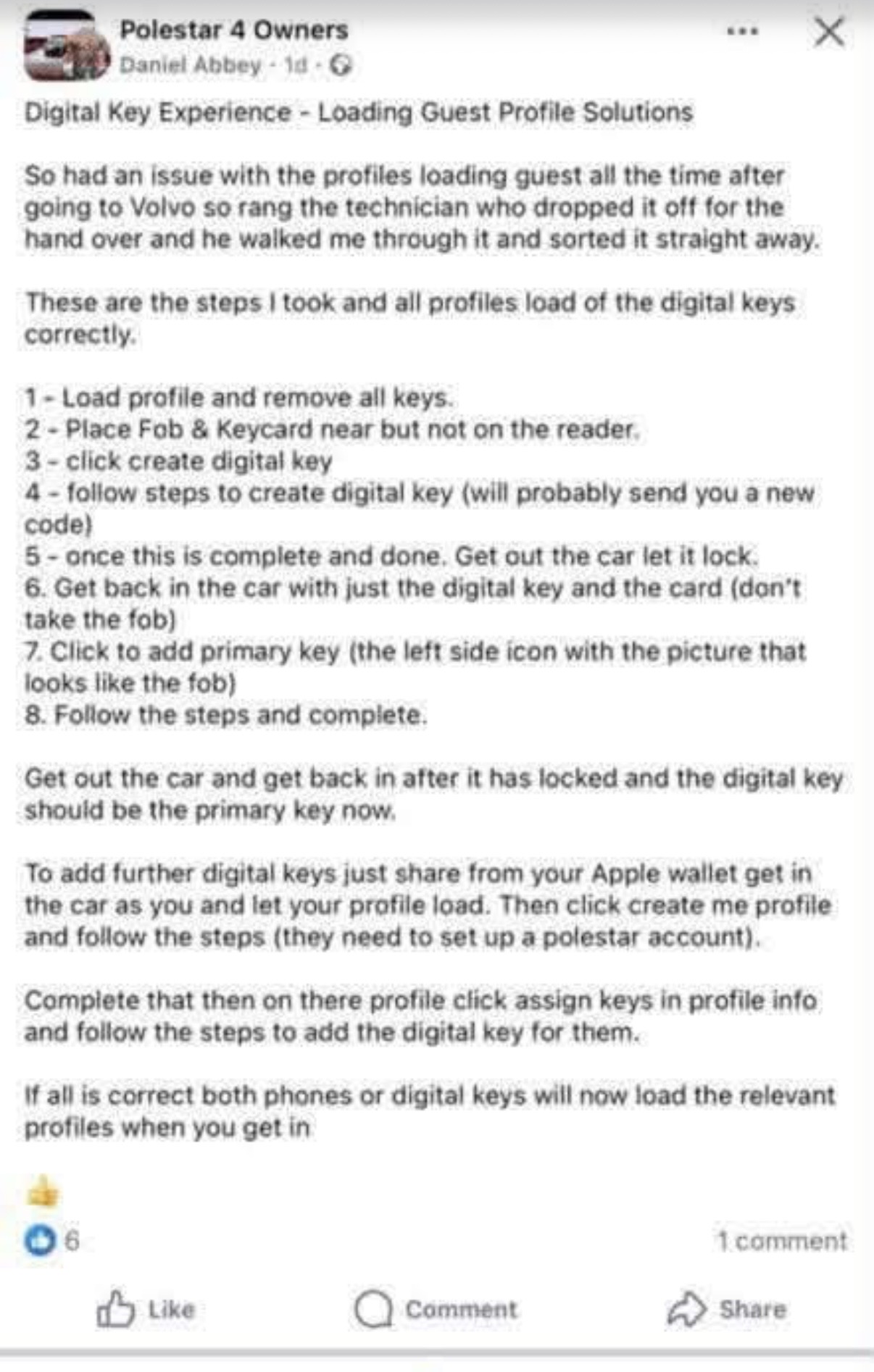

Ich hab’s jetzt mehrfach versucht. Komplett DK gelöscht. Zuordnung jeglicher Schlüssel gelöscht. DK neu erstellt und Admin Profil zugeordnet.
Wenn ich dann mit Handy als DK ans Auto gehe: passt, Admin Profil wird geladen.
Dann als nächster Schritt: in Apple Watch App den DK des Handys ins Wallet der AW gelegt.
Wenn ich dann mit AW ans Auto gehe und öffne: Gast Profil lädt.
Wie bekomme ich den Apple Watch DK so hin, dass er das Admin Profil lädt? Das ist ja kein geteilter Schlüssel, sondern einfach nur der des Handys.
Das ist der Gedankenfehler. Es ist ein weiterer Schlüssel und nicht eine exakte Kopie des iPhone Schlüssels.
Man muss in einem der beiden Geräte den passiven Modus ausschalten und dann das präferierte Gerät dem Profil zuordnen.
Ein super duper großes Dankeschön! Das war der Trick glaub ich.
Also, der Workflow ist, von Null startend:
Digital Key für iPhone erstellen
den DK per Apple Watch App dem Wallet der AW hinzufügen
Passiver Einstieg auf iPhone aus, auf AW ein
DK verknüpfen mit Admin Profil, indem man das Handy ganz weit weg tut und dann als DK die AW vom Handgelenk abmacht und auf die Sensor Ladefläche legt. Mit Verrenkung des Arms kommt man nicht nah genug aufgelegt. Hatte erst Sorge wenn sich AW sperrt weil ab vom Arm dann gehts nicht, im 5. Versuch hat’s aber geklappt.
Der Nerd, der sich diesen WF ausgedacht hat bei Polestar hat bestimmt keine Freunde. Man könnte ja auch einfach zulassen, dass mehrere Hardeware Keys oder DKs mit einem Profil verbunden sein dürfen, aber nein, das wäre viel zu einfach.
Genau so!
Ja nun funktioniert es danke.
