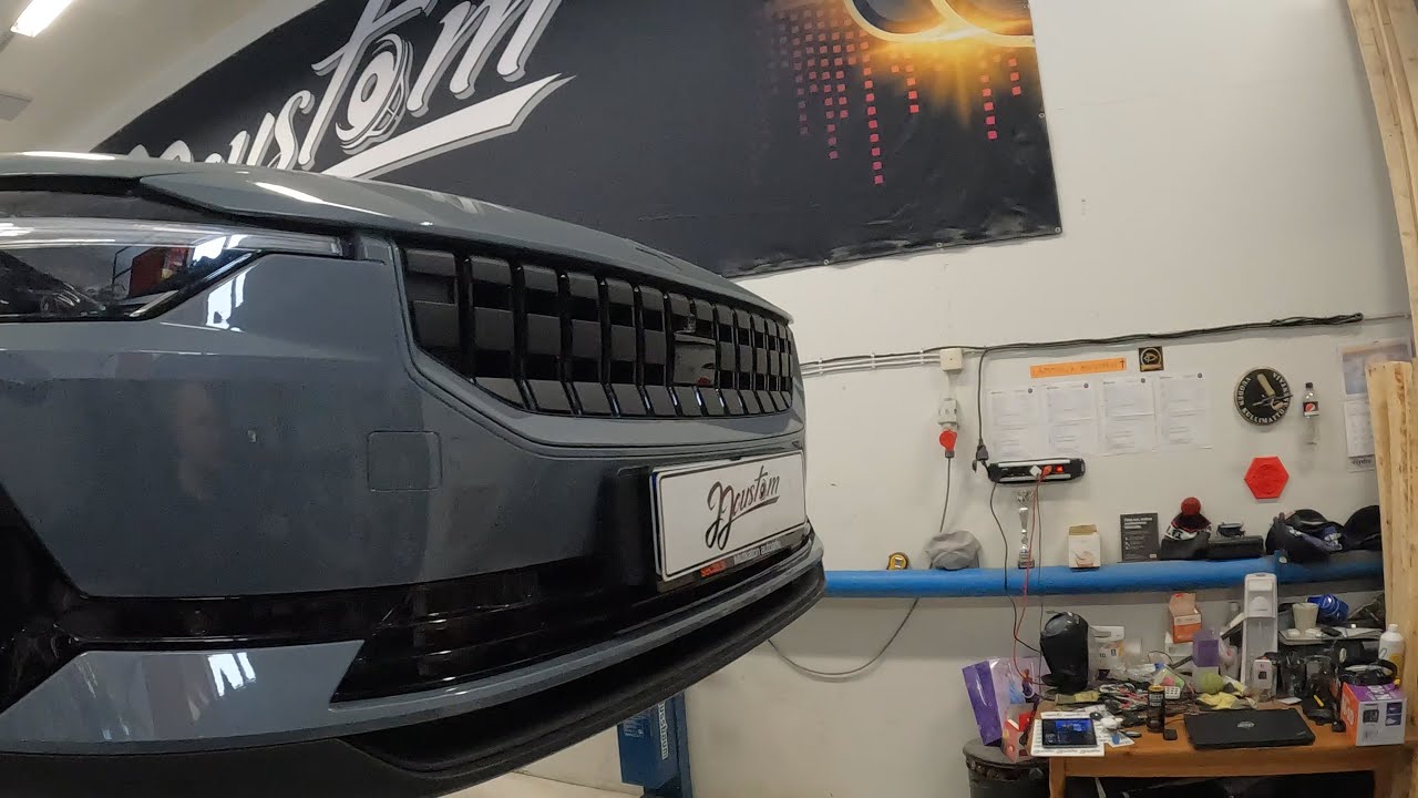

Evtl. Für den ein oder anderen ein interessantes Video zur Dämmung vom Polestar 2.
Hier wurde quasi alles gedämmt was geht.
