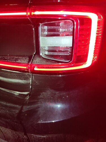

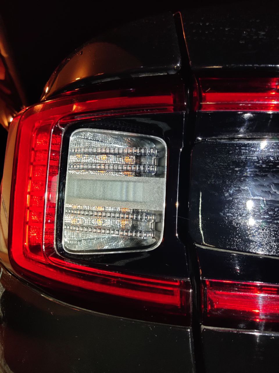

In der telegramgruppe war das jüngst wieder ein Thema. Folie auf den RScheinwerfern:

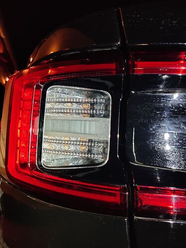

So, und hier noch die Impressionen davon wie es wirkt wenn beide Folien installiert sind.
@Juergen_K_H kannst du hier dem Kollegen mit weiterem Rat zur Seite stehen.
Ich will ja kein Besserwisser sein, aber soviel ich weiß sind Folien auf Rückfahrscheinwerfern in DE nicht zulässig.

Ja, ist allen Beteiligten bekannt und das macht man ja auch auf eigenes Risiko. - Es funktioniert aber recht gut.
Ich muss mit meinem demnächst zum TÜV. Ich denke darüber nach die Folien einfach mal am Auto zu „vergessen“. - Mal sehen ob sich jemand dran stört.
Gute Idee, werde ich mal ausprobieren. - Die Wirksamkeit ist halt stark davon abhängig wie gut der Infrarotfilter der eingebauten Kamera ist.

kannst du nochmal erklären, was die Folie bewirkt? Streut die das Licht besser?
Wo kann man die Folie bestellen, ist das was spezielles?
Das Problem ist ja nicht die Leistung der Scheinwerfer, sondern dass sie praktisch ohne Streuung grade nach hinten leuchten. Sieht man gut, wenn man rückwärts vor eine Wand fährt.
Wenn es da eine Lösung gibt, super. Wer schon mal im Dunkeln 100 m Feldweg rückwärts fahren wollte, der ist für jede Verbesserung dankbar.
Frag mal bei @Juergen_K_H nach. :slight_smile:
