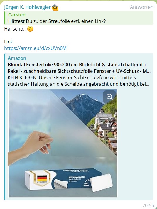

@Juergen_K_H hat das in Telegram beschrieben.
Wenn du als Suchbegriff „Hohlwegler Folie“ eingibst hast du ruckzuck die Beiträge. Er hat Adhäsionsfolie verwendet (der Amazon-Link führt ins Leere!), mit Klebefolie auf Kunststoff wäre ich vorsichtig - das wäre nicht der erste Kunststoff der gelb und brüchig wird durch den Folienkleber.

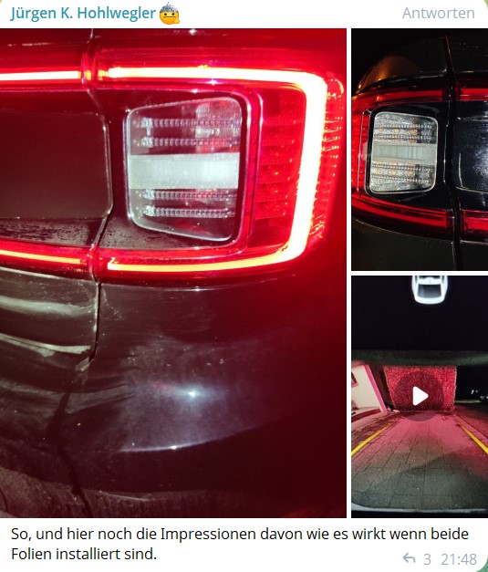

Die Folie bewirkt eine Streuung des abgegebenen Lichts. Für den Fahrer heißt das mehr Licht auch nach unten und nicht nur konzentriert nach hinten-oben wo es nix bringt.
Für den Manschen, der hinter dem Fahrzeug steht und in die Leuchte blickt bedeutet es weniger Blendung, weil die abgegebene Lichtleistung nicht konzentriert auf einen kleinen Raumwinkel abgegeben wird, sondern eben auf einen größeren Winkel, womit die Lichtstärke für den Betrachter abnimmt.
Eigentlich eine WinWin-Situation, aber leider nicht getreu dem Buchstaben des Gesetzes, weil die Folie eine Manipulation an einer zugelassenen Beleuchtungseinrichtung darstellt und die Leuchte damit ihre Zulassung verliert (mit allen anderen Folgen)
Die Folie hält statisch, d.h., da ist kein Klebstoff drauf. Sie ist in Sekunden abgezogen, sollte sich jemand (TÜV, Rennleitung) dran stören, hält aber so gut, dass sie nicht gleich beim ersten Regen / der ersten Wäsche den Abgang macht.
Bei mir reicht es jetzt wenn ich nachts die Helligkeit des Bild auf max. stelle und ggf. mal die Bremse antippe, sollte ich unsicher sein wen ich da gerade überfahre.
Es ist keine perfekte Lösung, aber für mich mindert es den nächtlichen Rückfahrfrust.
Ich habe meine Folienstücke auf das Maß 25x86 mm zugeschnitten, würde aber aus heutiger Sicht eher 25x84 mm wählen.
In unserer Telegram-Gruppe habe ich seinerzeit ein Video reingepackt als ich nur einen der beiden Rückfahrscheinwerfer „behandelt“ hatte und das die Lichtverteilung zeigt wie ich rückwärts an eine Hecke heranfahre. Im Video kann man den Effekt recht gut abschätzen.
Wie oben schon geschrieben, bei weitem nicht perfekt, aber besser als Nix.
