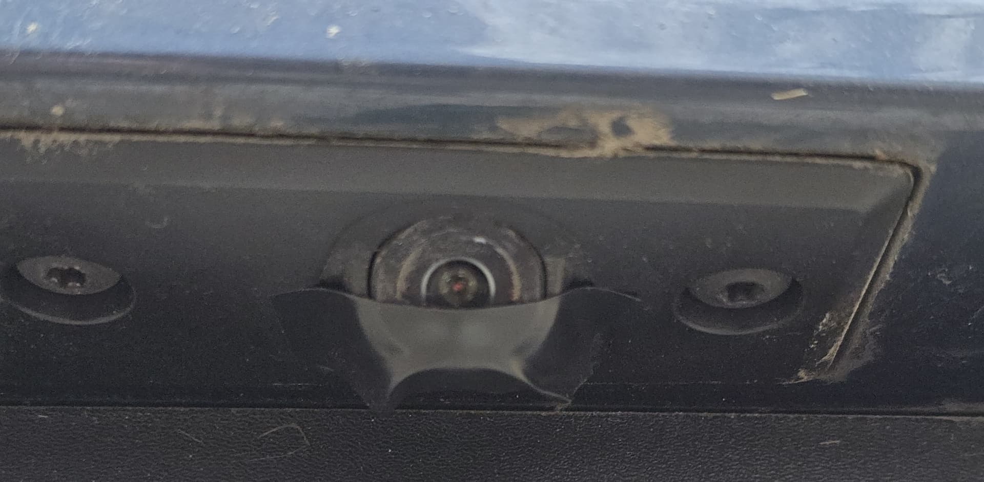

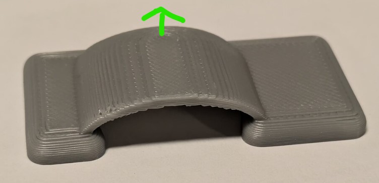

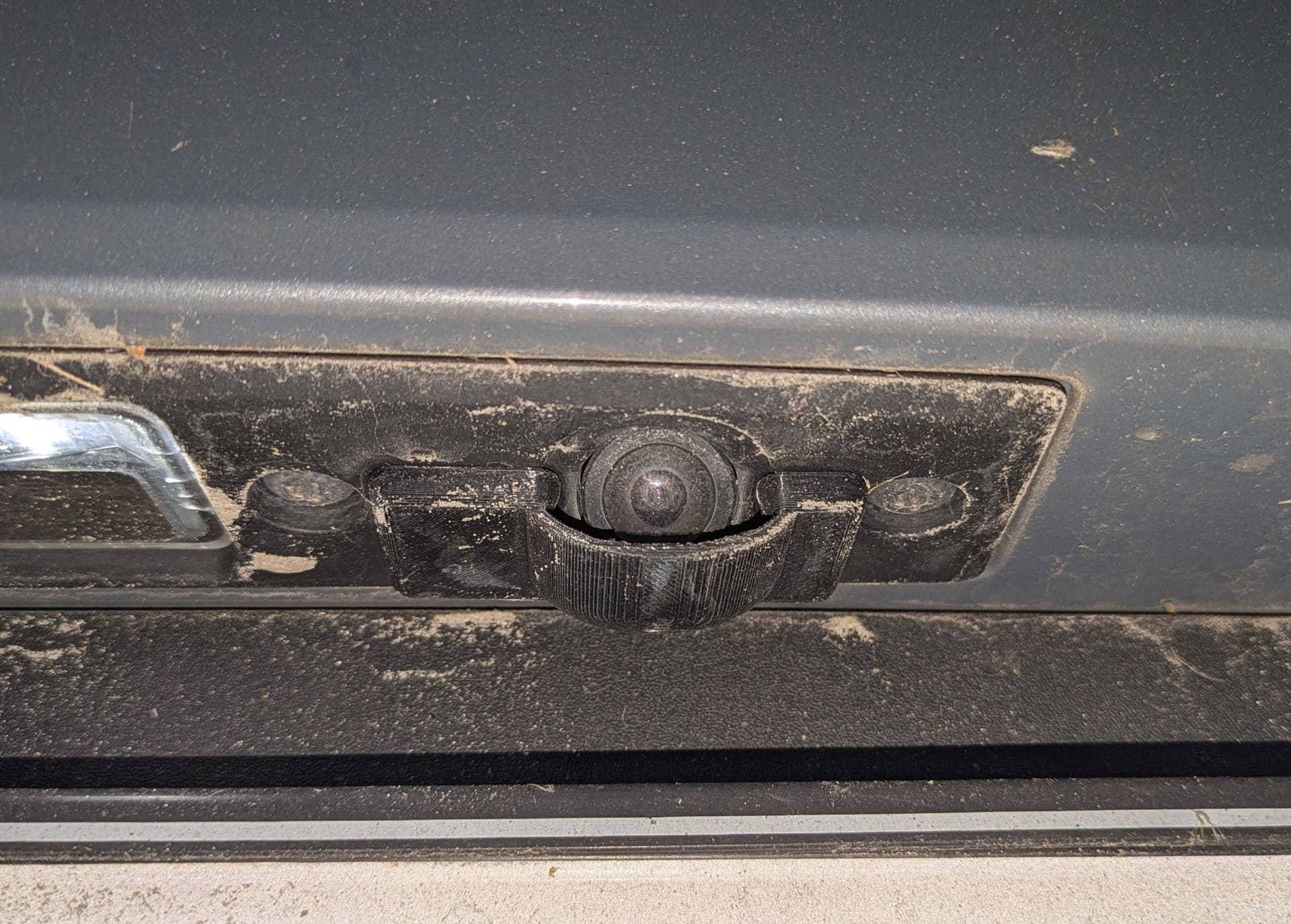

Mich nervt die Rückfahrkamera ebenfalls schon länger. Ich denke, das durch das Kennzeichen die Helligkeit beeinträchtigt wird und die Kamera deswegen zu dunkel ist. Dazu hab ich mir dieses Teil entworfen und gedruckt, inspiriert von anderen Kappen, die ich im Netz gefunden habe.
Prototyp, das Endergebnis ist natürlich schwarz.

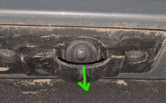

Kappe
Die Kappe habe ich bereits einige Wochen mit doppelseitigem Klebeband durch die Gegend gefahren, nach der Reinigung der Klebeflächen mit Ethanol. Das hält erstaunlich gut.

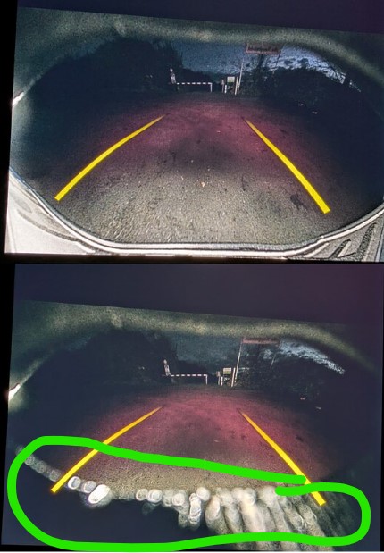

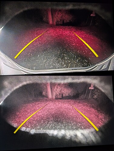

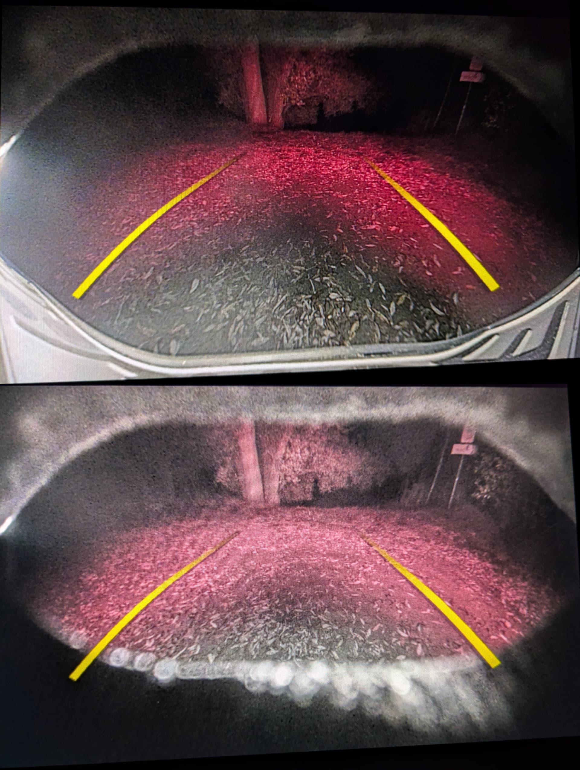

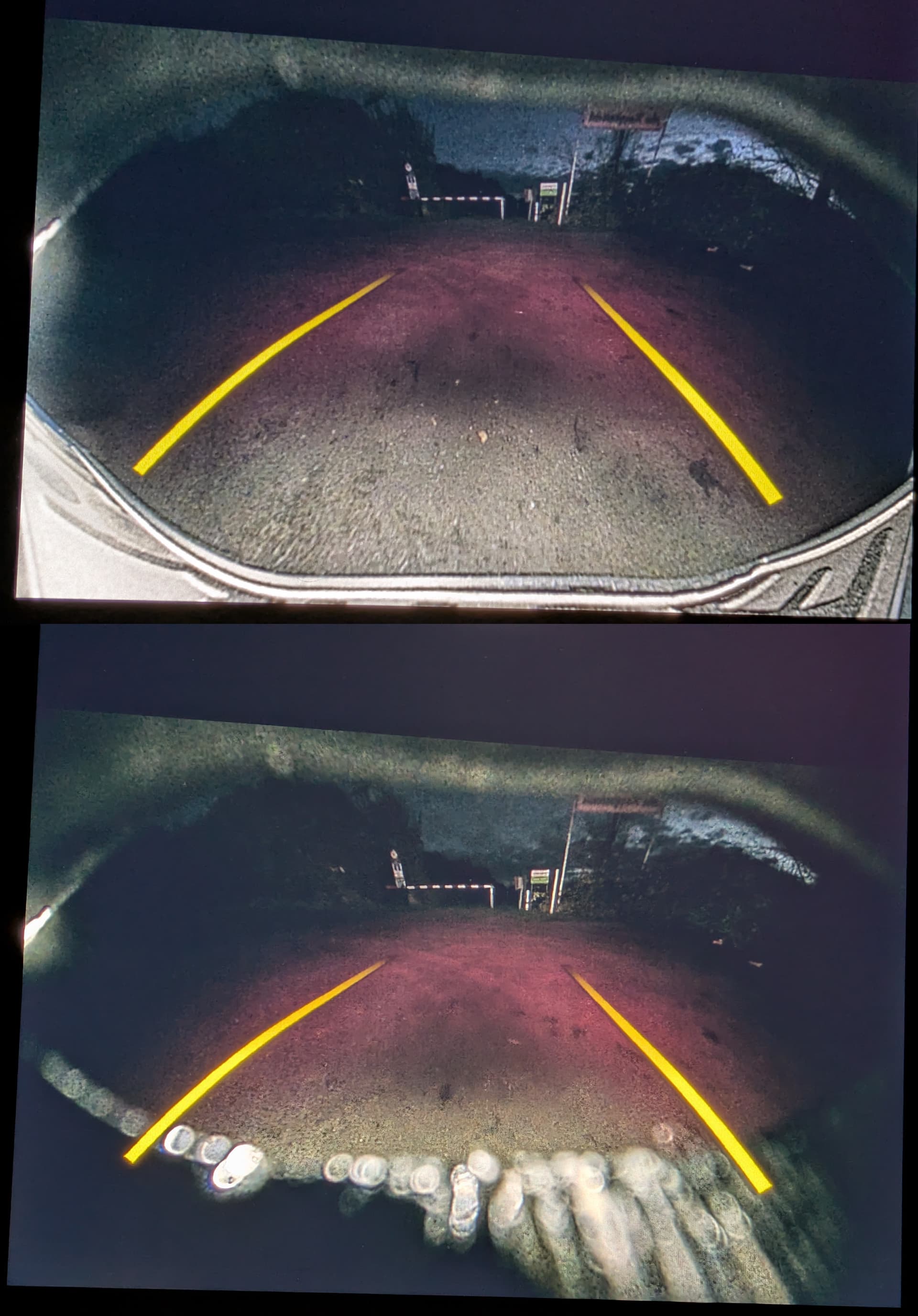

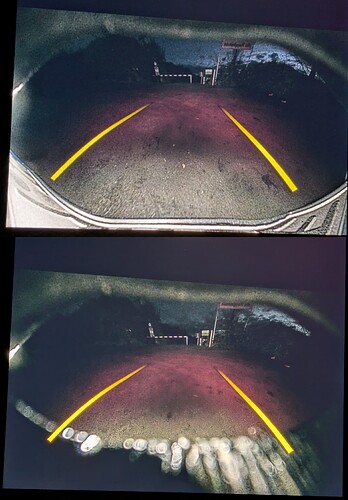

Ein paar Bilder zum Vergleich (jeweils oben ohne Kappe, unten mit Kappe:
P1 ohne Bremslicht
1 oB
P1 mit Bremslicht
1 mB
P2 ohne Bremslicht
2 oB
Ich habe die Position der Kappe nach dem Erstellen der Bildern etwas in Fahrtrichtung korrigiert, damit weniger ‚Bild‘ verloren geht.
