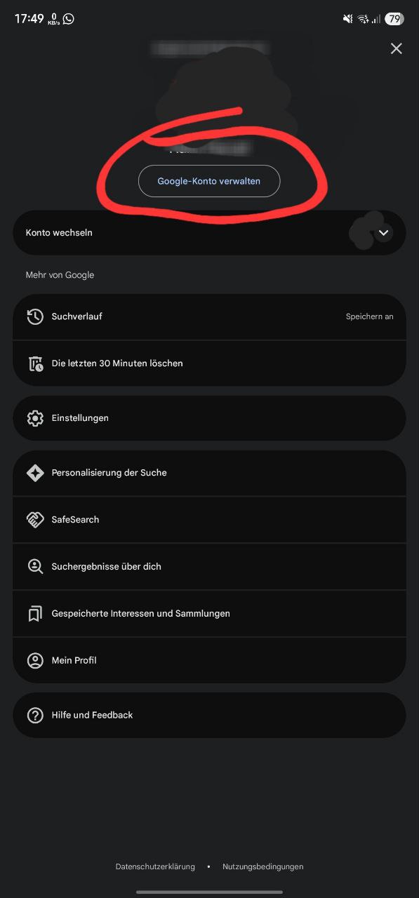

- In Google Maps auf das Profilbild
- unterm Profilbild auf „Google-Konto verwalten“

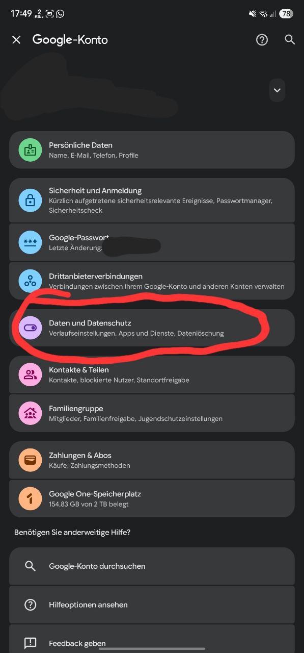

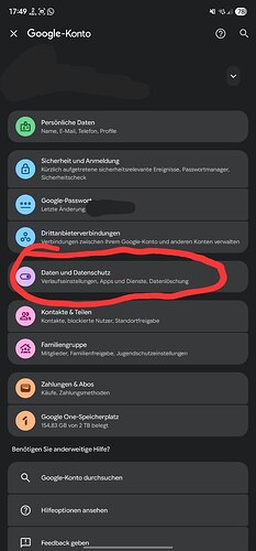

- dann auf „Daten und Datenschutz“

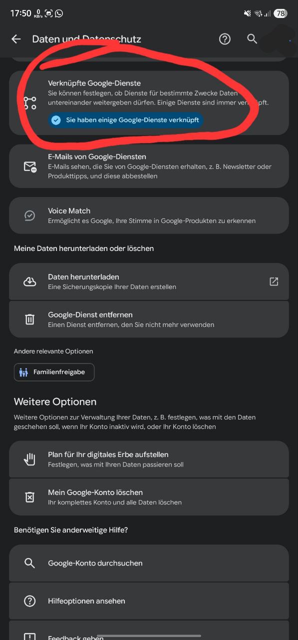

- runter scrollen zu „Verknüpfte Google-Dienste“ und öffnen
- dann bei Google Maps den Haken setzten (die Sachen bestätigen)

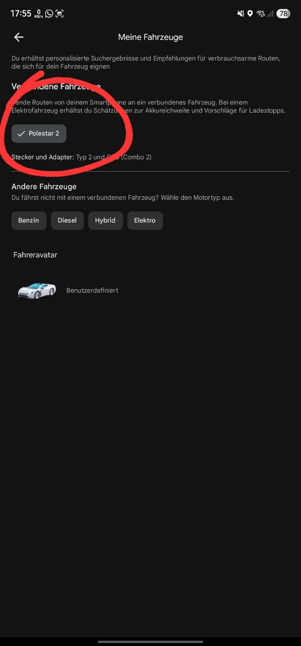

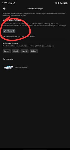

Anschließend kann man in Google maps auf Einstellungen und dann unter „Meine Fahrzeuge“ den Polestar wieder auswählen. Sobald er dort wieder aktiviert ist, gibt es wieder die Möglichkeit die routen ans Auto zu senden.
