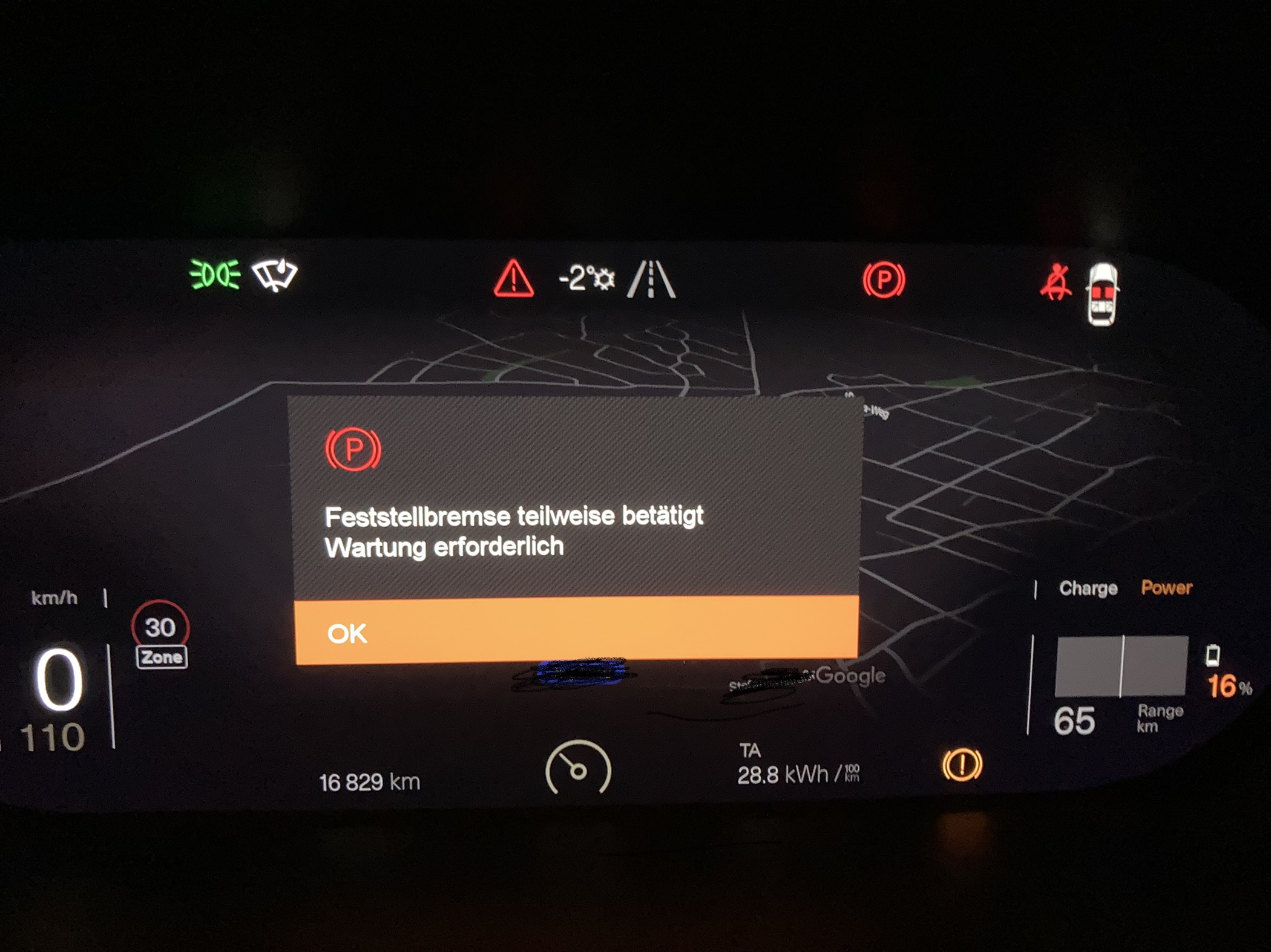

Hallo, hatte das schonmal jemand?
Bilder hinzufügen
Auto piepst und warnt ohne Ende, lässt sich weder parken & abschalten noch verriegeln.
Steht jetzt in N und mit Ladekabel (das sollte zumindest den Strom zum Motor kappen?!) vor der Tür.
Ich vermute einen losen Stecker, da ich erst letzte Woche wegen der Bremsen hinten in der Werkstatt war und aufgrund eines (unauffälligen) Marderbisses das Handbremskabel getauscht wurde. Werde das mal bei Tageslicht versuchen zu prüfen.

Ergebnis der heutigen Werkstatttour: Es scheint ein Marderbiss am Kabel zum Stellmotor zu sein. Dieses wurde gelötet und isoliert, was aber offensichtlich nicht ausreichend war.
Die schlauen Volvo/Polestar Ingenieure haben somit also das Ausfallrisiko verdoppelt, denn sobald ein Stellmotor kein ordentliches Park-Signal schickt, lässt sich das Fahrzeug nicht mehr abschalten. Es bleibt in N und verlangt weiterhin Bremspedal-Input obwohl ja eine Seite blockiert wäre (für ebene Stellplätze völlig ausreichend)
Man kann damit auch nicht zusperren, weder per Schlüssel, noch per App.

Sooo ein Update, also es ist weiterhin der Marderschaden. Nachdem es nun einige Tage wieder normal funktioniert hat (es war trocken), steht das Auto in der Werkstatt.
Sie haben noch eine weitere Schadstelle gefunden. Das Kabel hat seitens Volvo keine Lieferzeit, sprich ein Austausch ist derzeit nicht machbar.
Es wird auf eine weitere Flicken-Lösung hinauslaufen, bis das Ersatzteil verfügbar ist…

Wo beißt der Marder denn hin? Ich dachte, der Polestar 2 wäre unten geschlossen und somit vor Bissen in solche wichtige Bremskabel sicher.
Das Kabel kommt hinten irgendwo raus und geht über die Hinterrad-Aufhängung an den Bremssattel
→ dort ist der Stellmotor, der die Parkbremse anzieht = die Beläge der normalen Bremse an die Scheibe pressen
→ deshalb auch das Festrosten bei nassem Abstellen
Der Marder kommt also von unten hinter die Felge… das wird sich vermutlich auch nicht vermeiden lassen. Hat auch 16.000km gehalten, trotz mehrfachem Parkplatzwechsel (Marder beissen ja immer nur das „Revier“ des fremden Marders kaputt)
