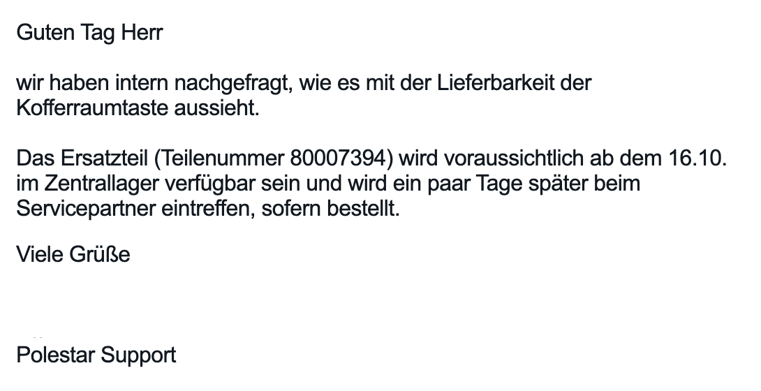

Ein kurzes Update zum Taster:
Ich hatte mich schriftlich an PS gewandt mit der Bitte intern doch mal zu klären, ab wann der Taster wieder lieferbar sein wird. heute erreichte mich folgende Antwort, welche ich mich euch teilen möchte.
Es ist tatsächlich wahr geworden… eine Reparatur des Heckklappentasters noch vor Weihnachten. Mein Auto ist wieder gesund… was lange währt, fährt gut.
