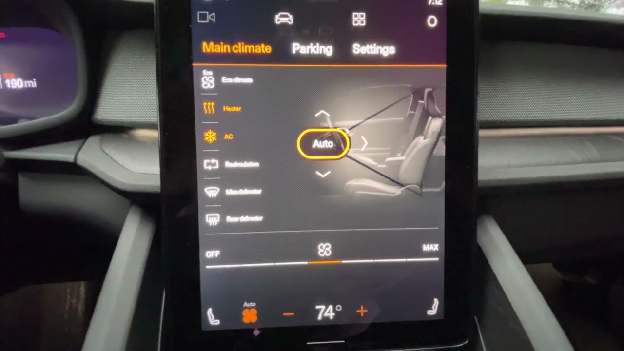

Mache mal einen Screenshot von der Heizungseinstellung. Bin 4 Jahre im P2 unterwegs und hatte bei der Einstellung Auto und 22 oder 23 Grad nie ein Problem.

Nicht mein Fahrzeug, daher englisch. Oberster Punkt.

Ich fahre seit kurzem den P4 und hatte bei Stellung manuell dasselbe Problem, dass die Temperatur zu kalt war, bei Auto kein Problem

Ich will niemanden bevormunden, aber die Einstellung „Auto“ der Klima eines schwedischen Fahrzeugs nicht zu verwenden ist sehr schade. Das ist die von Spezialisten für Kälte (==> Schweden… :snowflake::snowman_with_snow:) programmierte Einstellung. Der Polestar heizt dann genauso gut wie alle Volvos, die ich davor hatte und kalte Füße kenne ich nicht. OK, mag sein, dass ich damit minimal mehr Strom verbrauche, aber mein Wohlbefinden ist mir wichtiger.

Hatte auch einen (halben) Winter lang kalte Füsse - bis ich erklärt bekam, „Auto“ (Button Heizung und AC auf rot) zu aktivieren. Seit 85’000km nun alles tipp topp …
Habe im Polestar immer warme Füße auf „Auto“.
