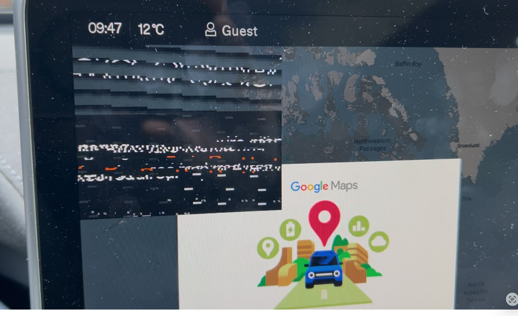

Mit einem älteren Softwarestand hatte ich einmal das Problem, dass die Kameras nur in einem „Schneesturm“ auf ungefähr einem Viertel des Bildschirms angezeigt wurden. Bei der nächsten Fahrt war es wieder normal. Ich schätze, ein Reset hätte auch geholfen.
Mit 4.2.11 habe ich jetzt schon drei mal gehabt, dass die Kameras nicht funktionierten. Entweder kam dieses Schneegestöber oder aber ein völlig schwarzer Bildschirm immer dann, wenn eigentlich die Kamerabilder angezeigt werden sollten.

Heute habe ich das erste mal beim Rückwärtsfahren und Blinken dieses Bild. Hat das schon mal wer gehabt?
Ja, hatte ich schon mehrmals. Manchmal auch mit Querstreifen, aber völlig unbrauchbar.

Hi, jetzt hat’s mich mit meinem MJ26, SW4.2.11 auch erwischt: in den letzten 3 Tagen zweimal. Zuerst Bildrauschen im linken oberen Eck (wie bei @Kandiat zu sehen) und dann Totalausfall der Rückfahrkameras. Geholfen hat 1x reset und beim zweiten Mal ein ‘über die Nacht stehen Lassen’. Habe den PS4 seit Anfang Dezember 25. Bisher keine Probleme mit den Kameras.
