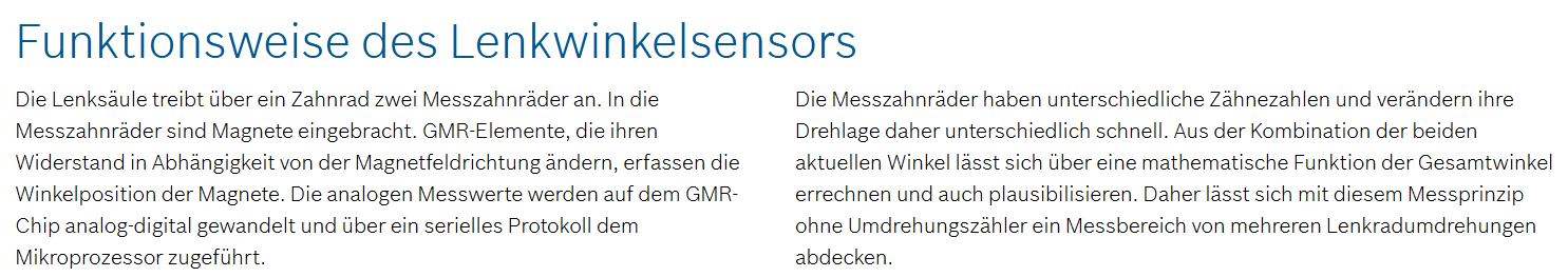

Z.B. bei jedem TÜV werden mit „Zündung aus“ die Räder von Anschlag zu Anschlag gedreht um die Achsmanschetten zu prüfen und später manchmal mit „Zündung an“ wieder in geradeaus.
Das Lenkwinkelsystem kennt und misst den Absolutwinkel, somit ist das kein Problem (es sei denn die Software ist komplett daneben…)
Aber im Zustand Auto = aktiv.
Die Hypothese ist, dass die Lenkung sich verstellt, wenn die Räder im Zustand Auto = inaktiv eingelenkt werden.
Ist vollkommen egal wenn der Absolutwinkel ermittelt wird.
  • Stellung 83,17° → Zündung aus
  • jemand dreht an der Lenkung → Stellung 57,39°
  • Zündung an → neue Messung 57,39°
Edit: eure These ist aus zwei Gründen nicht haltbar/zielführend:
  1. die absolute Messung berücksichtigt Lenkwinkelverstellung auch wenn das System „aus“ ist und der Winkel durch äußere Einflüsse verändert wurde.
  2. eine unberücksichtigte Veränderung des Lenkwinkels beim Zustand „aus“ würde zu einem Offset in der jeweiligen Richtung führen d.h. das Auto würde z.B. mit dem PA bevorzugt nach links oder rechts, je nach Offset fahren. Ein klebende Lenkung ist aber bzgl. des Lenkwinkels ein vergrößerter „0-Bereich“, das ist so nicht erklärbar.
