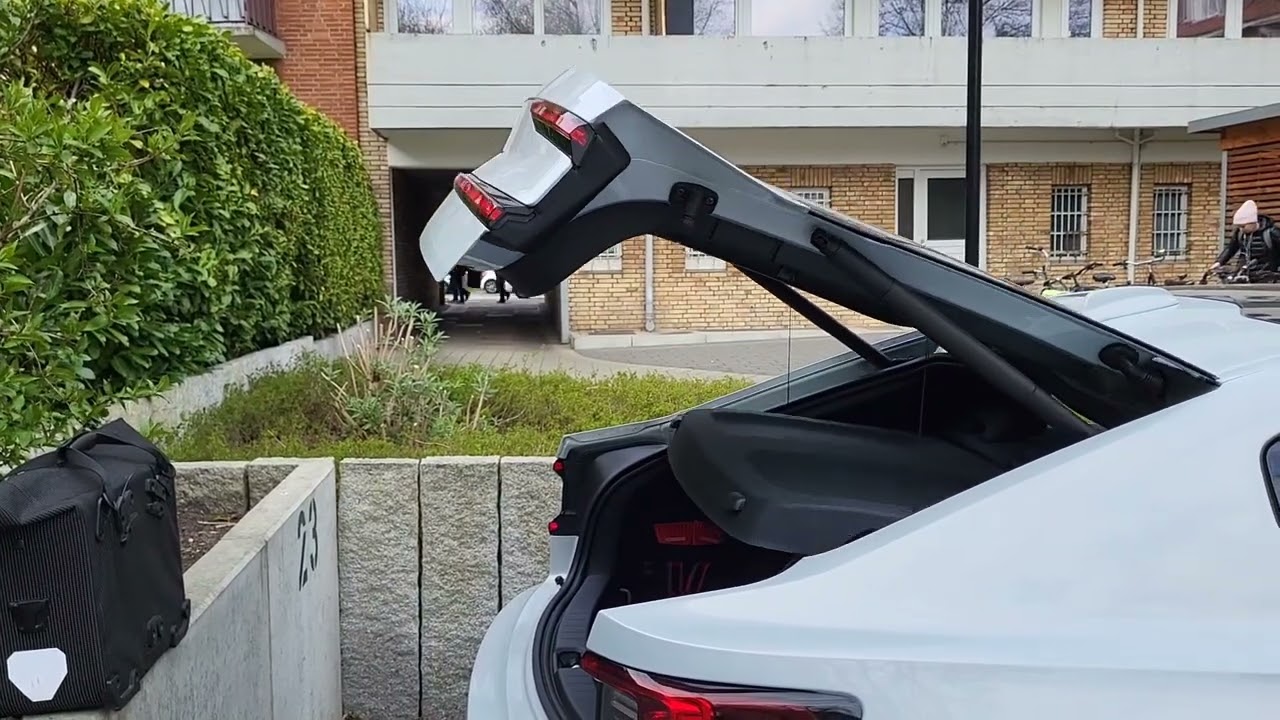

Hallo,
kurz vor dem Termin wegen der Lüftung, ist mir ein merkwürdiges Verhalten der Kofferraumklappe aufgefallen.
Kurz bei Volvo nachgefragt : „Gucken wir uns an wenn der Wagen da ist.“
Einen Tag später Connect Service und ADAC in Anspruch genommen, da der Kofferraum sich nicht mehr schließen ließ.
In dem angehängten Video gibt es beim Schließen einen Punkt, so etwa 2/3 geschlossen, wo die Klappe sich langsamer und dann schneller bewegt, als ob sie klemmt. Genau an diesem Punkt ist die Kofferraumklappe tags drauf dann stehen geblieben.
Der ADAC hat dann kurz und schmerzlos die Dämpfer ausgebaut und an die Seite gelegt. Damit war dann bis zum Termin der Kofferraum zu.
Kontakt zu Volvo: „Joa, wir bestellen dann schon mal zwei neu Dämpfer“
Wurden dann auch ohne murren getauscht.
Der Kofferraum wurde bis dahin nur etwa 700mal geöffnet und geschlossen.
