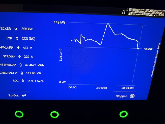

Ich greife das Thema nochmal auf, weil ich die Ladeleistung erschreckend finde. Anbei eine Ladekurve nach 220 gefahrenen km, davon mind. 130 km mit 150 km/h, 40 min Vorkonditionierung und 5°C Außentemperatur.
Angefangen mit 14% SOC und dann nur 112kW Ladeleistung. Insgesamt ein kurzer Peek auf 149kW, aber sonst echt eine laue Leistung.
Ich hoffe wirklich das Polestar da was macht. Im Außendienst wird es sonst ein laaaanger Winter.
Naja…
Stecker 300kW bei 800V
Bedeutet wohl 150kW bei 400V.

und es erklärt auch nicht die restliche Ladekurve

Und wir hatten nun schon mehrfach bei Ionity genau diesen miesen Ladeverlauf wie oben gezeigt.
Das waren allerdings diese ***** Alpitronic Lader. Mit den normalen Ionity, auch den ganz alten, sah das bisher immer viel besser aus.
ich denke die neue Ladekurve widerlegt Deine Theorie…
heute habe ich ihn mit 180km/h über die Bahn gejagt, das hat wohl den Akku besser gewärmt.
