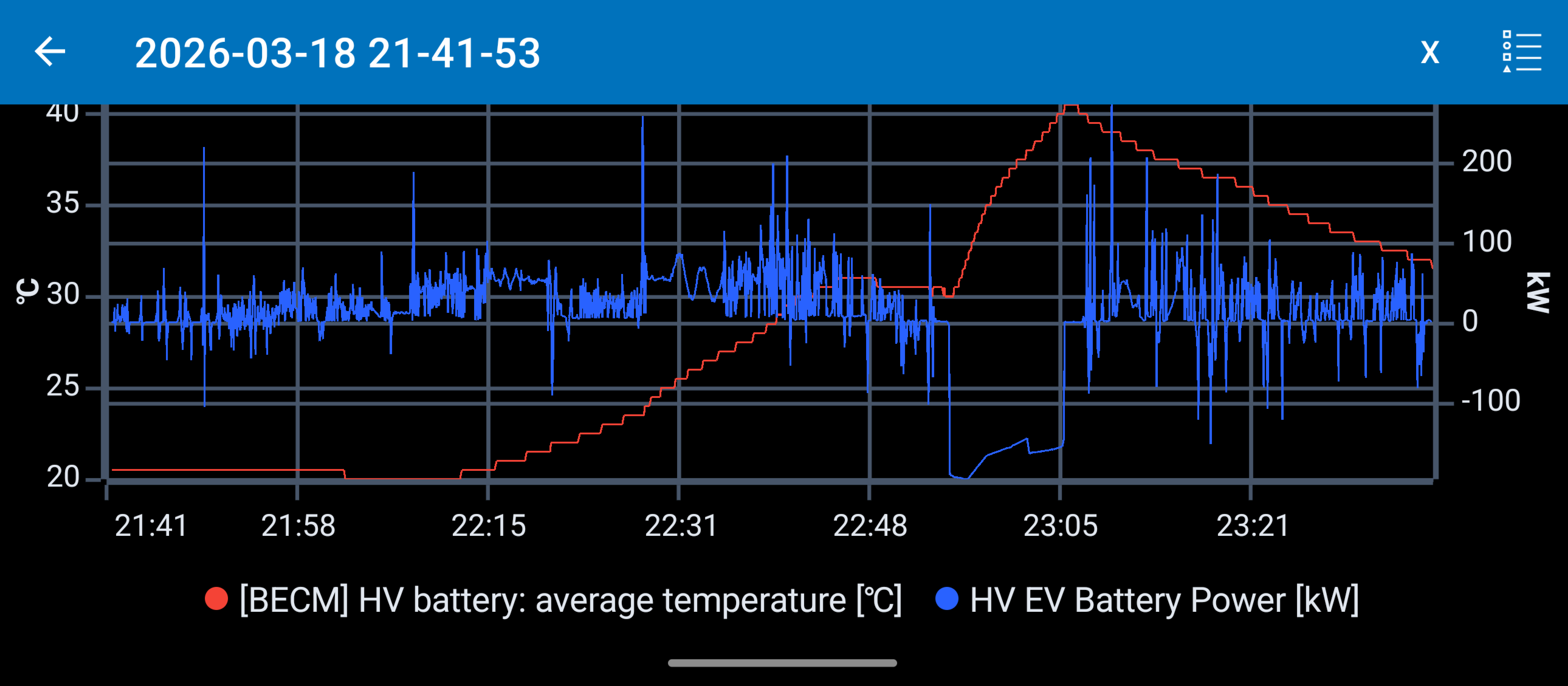

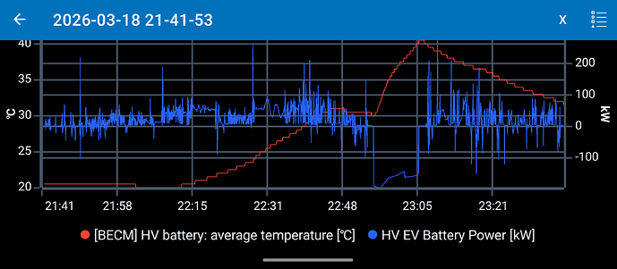

Der Wagen hat bei 14°c Außentemperatur, erst 1:40min, dann mit vk Pause nochmals 40min vor Ankunft am Lader die Batterie aufgeheizt. Sie hatte bei Ankunft an der 200kw Ladesäule knapp 30 Grad Temperatur. Er hat sauber mit 200kw gestartet und durchgezogen. :+1:
Dein Graph ist sehr interessant, aber ich interpretiere ihn völlig anders. Die Temperatur entwickelt sich stark proportional zur Abnahme des SoC. Die rote und blaue Kurve wirken anfangs fast schon gespiegelt. Das sieht überhaupt nicht nach aktiver Heizung aus, sondern Erwärmung über den Innenwiderstand bei der Entladung. Ganz im Gegenteil - die letzten 30 min. verhindert er die weitere Erwärmung über 29°C durch aktive Kühlung, da das offenbar die optimale Starttemperatur für die Schnellladung ist. Rein von der Effizienz her hat das Auto das unter diesen Umständen schon ziemlich perfekt gemacht. Sagt halt leider wenig darüber aus, wie es ist, wenn wirklich stark geheizt werden müsste.
Ich hatte während der fahrt die Entwicklung der Kühlmitteltemperatur und der Akku Temperatur live beobachtet. Mit starten der vk würde die Kühlmitteltemperatur erhöht und folglich auch die batterietemperatur. Vor der vk war die Kühlmitteltemperatur niedriger. Er hat definitiv die Batterie geheizt.

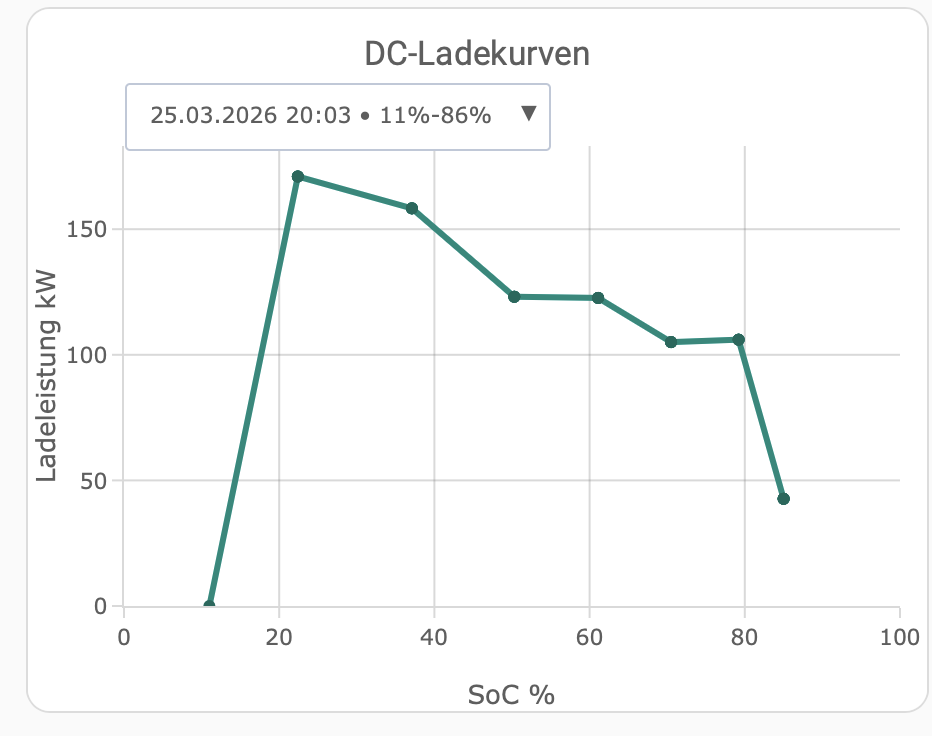

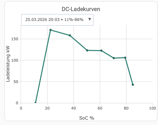

Ich (und GPT 4.6) haben eine HomeAssistant Diagramm erstellt, welches mir die letzen Ladekurven anzeigt. Daten kommen leider nur im 5-Minuten Raster aber für eine Einschätzung klappt das schon gut.

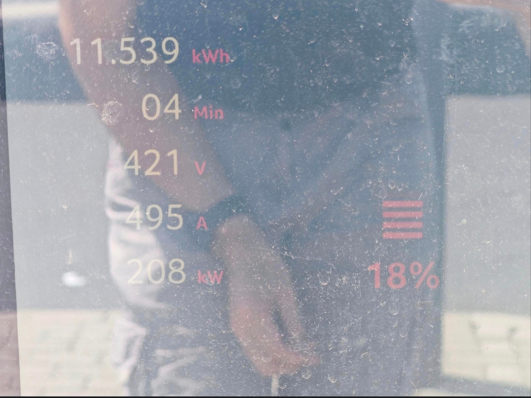

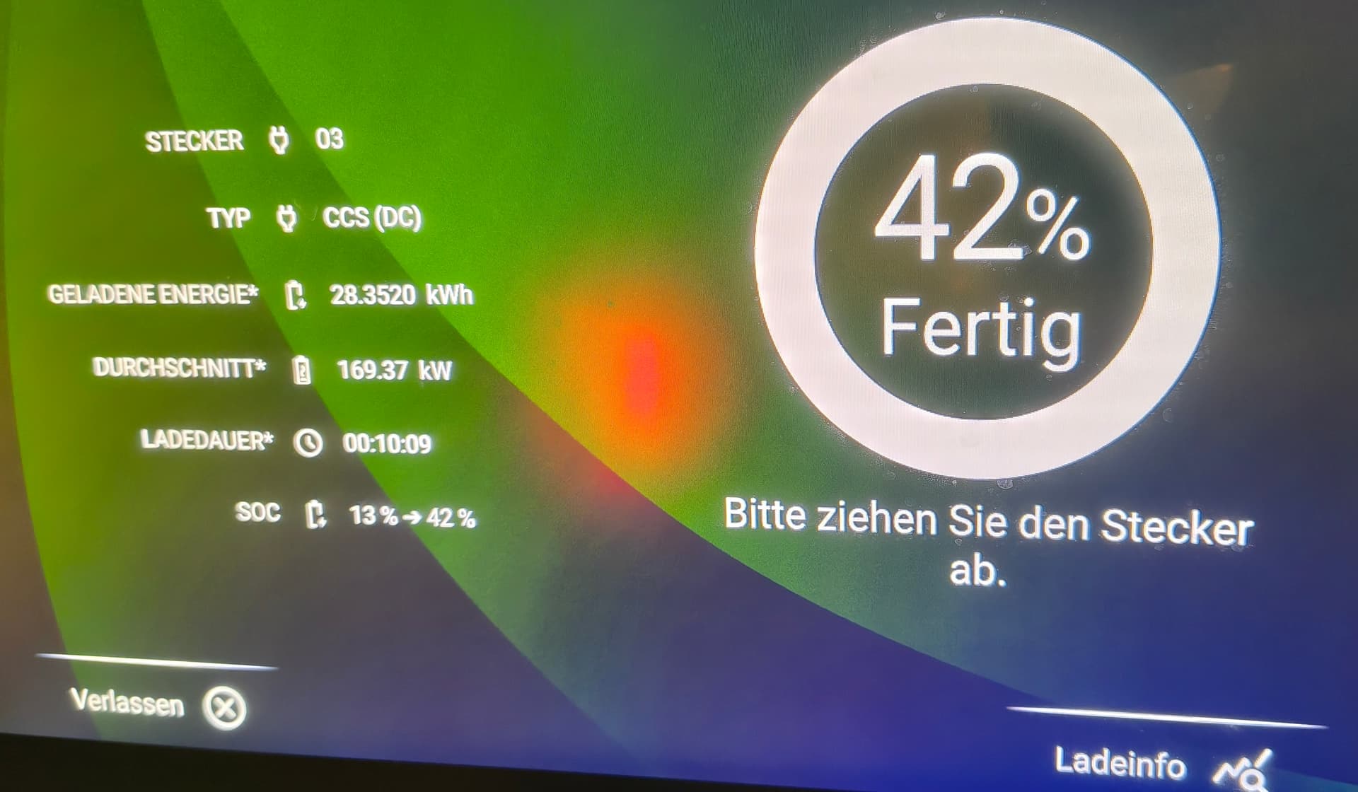

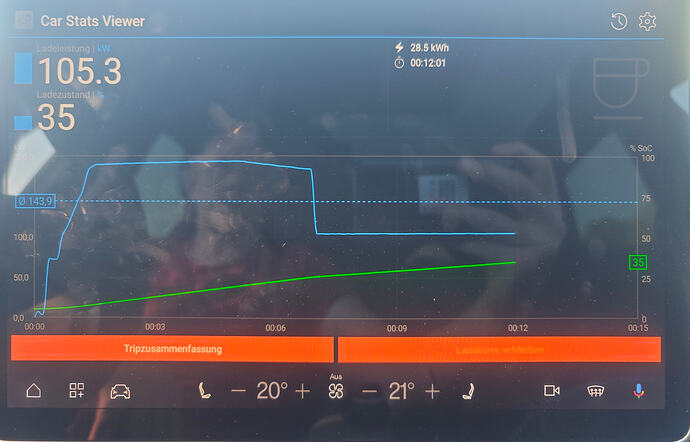

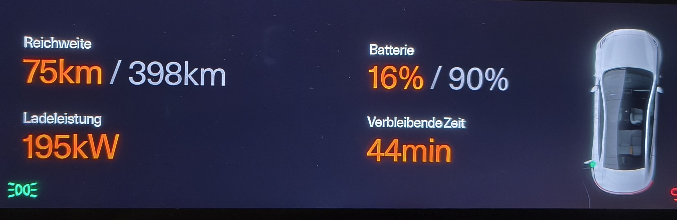

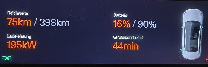

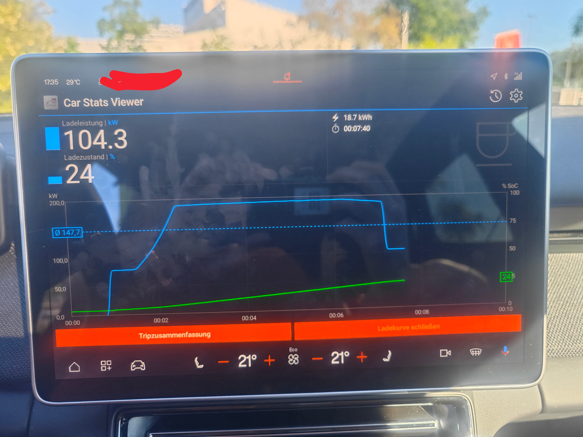

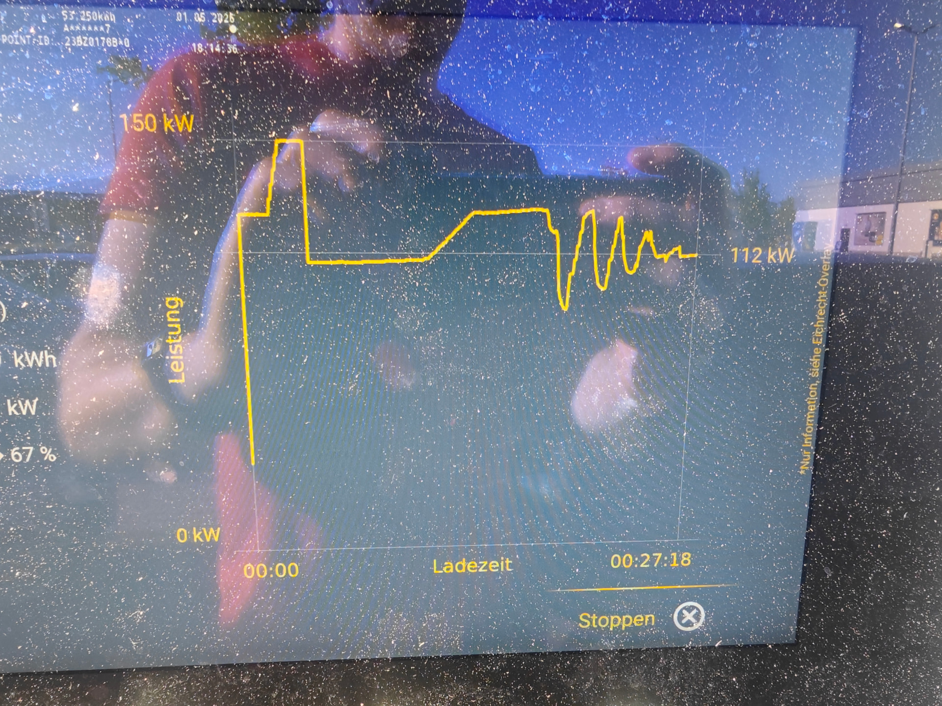

Immer was neues. Der Wagen lädt mit bis zu190kw und bricht dann ein.
Das ganze eigentlich reproduzierbar
Nächster Halt
Was ist denn daran jetzt ungewöhnlich? Dass nicht permanent mit 190kW geladen wird, ist doch logisch. Die Ladekurve geht nach unten.
Übrigens könnte der Rest bis zu den 200kW in den Klimatisierung gehen. Also ich sehe da wirklich kein gravierendes Problem. Im Gegenteil. Das Ladeplateau finde ich richtig gut.
Dass nach 5 Minuten auf 190 der Einbruch auf 100 kommt ist normal? Nicht Dein Ernst

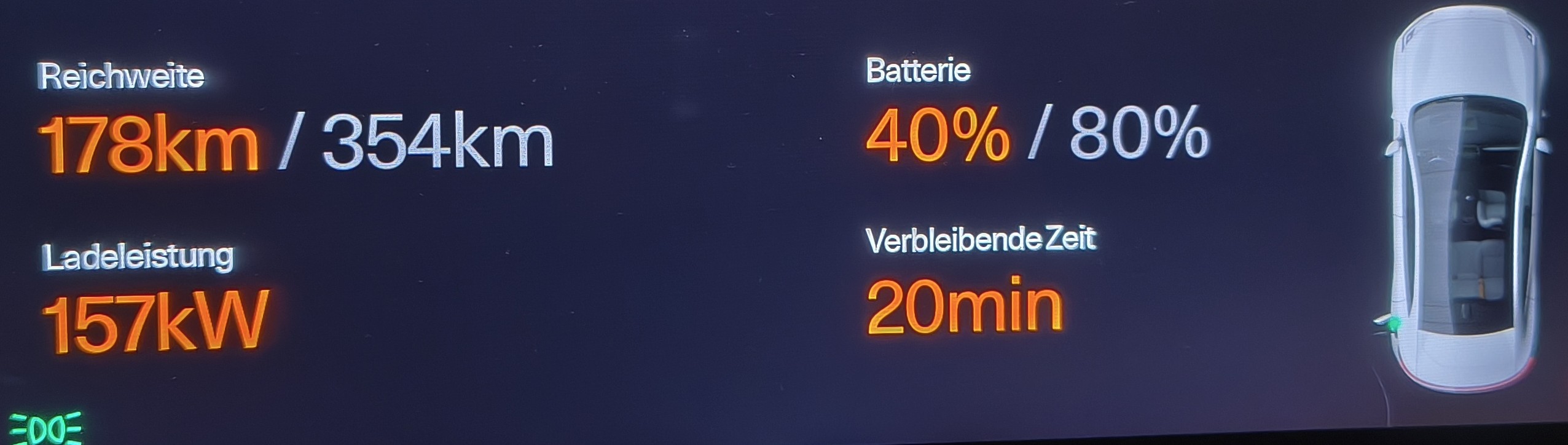

Ich habe versuchsweise die Klimaanlage ausgeschaltet. Kein Unterschied. Letzen Sommer hatte ich tatsächlich auch Geschwindigkeit von 208kw gesehen
Heute noch der letzte Ladestopp bei 17%
Nach 600km gesamt Fahrstrecke und 25 grad Außentemperatur sollte der Akku doch endlich optimalen Zustand haben?

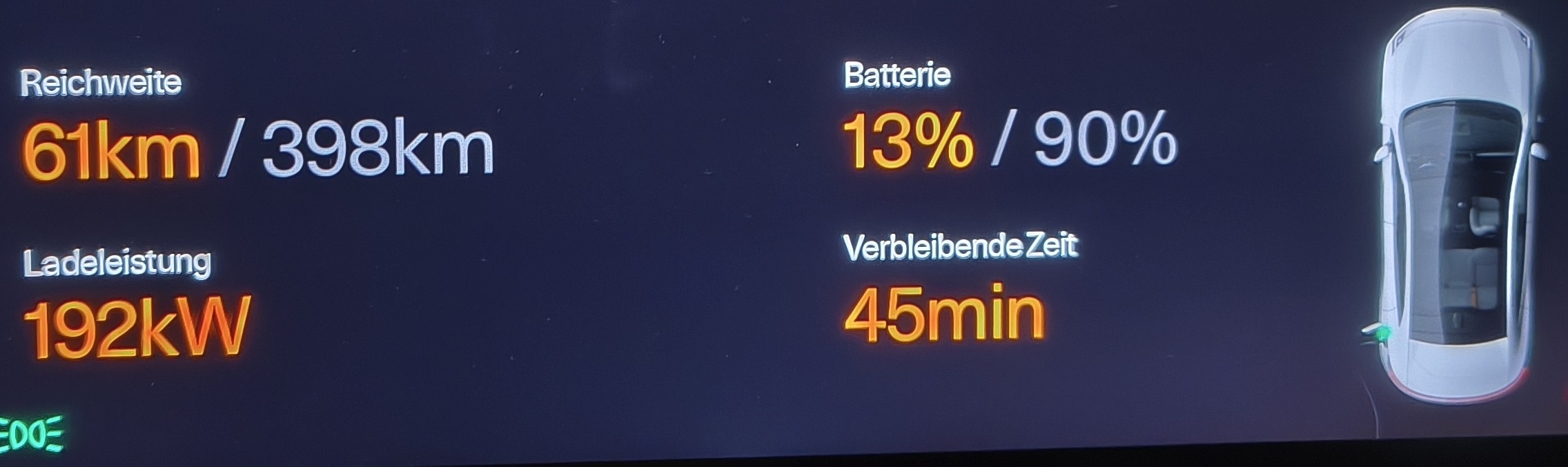

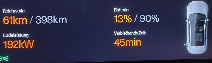

Von 190 kW runter auf 105 kW und das schon bei 25% ist immer noch weit weg von “gut”, wie ich finde.
Ich habe nach wie vor den Eindruck, dass sich Polestar beim Laden nur auf die Vorkonditionierung fokussiert hat - und das mit wenig Erfolg, wie wir wissen. Irgendwann müsste man sich nun auch mal trauen, eine etwas aggressivere Ladekurve zu definieren. Beim P2 ist man ja auch so mutig. Oder sollte der P4 schlechtere Akkuzellen im Bauch haben?

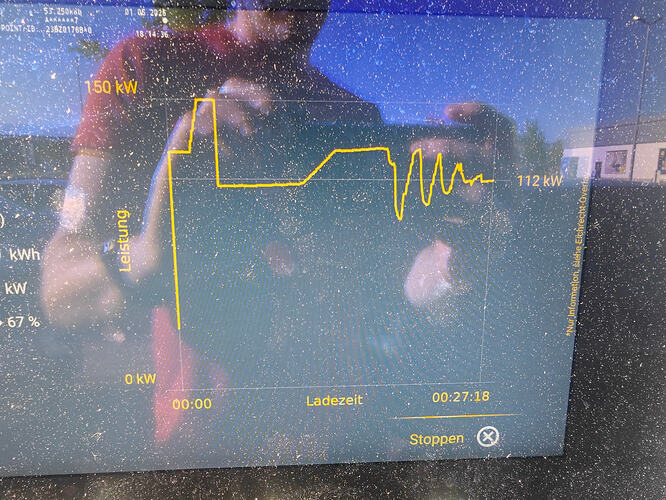

Wenn die Ladezeit zwischen 10–80 % bei ca. 30 Minuten liegt, verstehe ich die Aufregung auch nicht. Ehrlich gesagt würde ich mir die Ladekurven auch erst anschauen, wenn die Zeiten nicht stimmen würden.
Zumindest bei der letzten Ladekurve von @Spacelord werden die 30 Minuten für 10 bis 80 % sicherlich deutlich verfehlt: 17 bis 67 % in 27 Minuten.
definitiv nicht das, was man bei diesen reisebedingungen erwarten können muss. polestar muss hier endlich liefern!
Letzten Sommer hatte ich aber nicht diese Kurven. Der startete bei 200, zog es bis 25 % durch und fiel langsam ab bis 80 auf etwa 120-130kw. Ab 80 kam der Abfall auf 100
