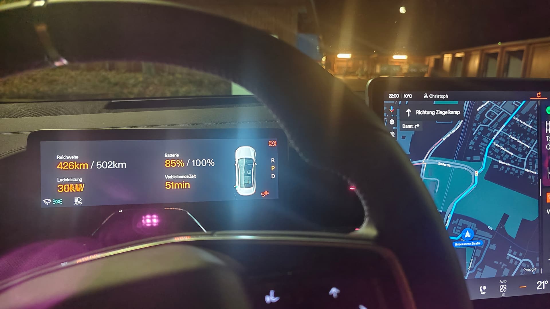

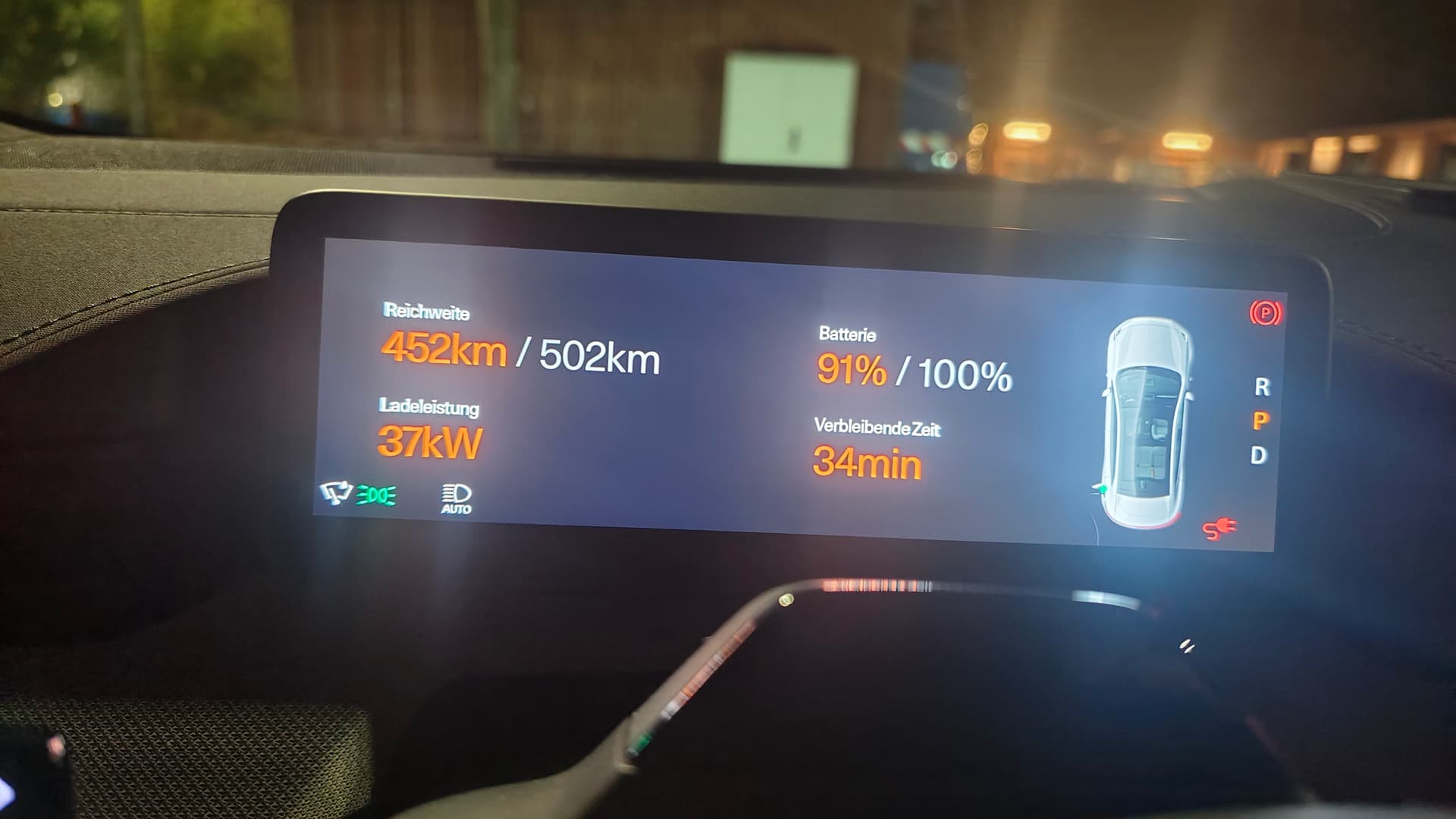

Finde die Ladeleistung jetzt auch nicht berauschend stehe gerade auf der Arbeit und stehe am 50 kW Lader und bekomm 30KW l. Zugegeben 85 % aber dennoch es war bei 78% auch nicht besser und wir haben 10 Grad plus die „Performante“ fahrt von 15 km davor.
Und nach der ganzen Ladezeit kann der Akku ja schon Temperatur bekommen haben. Alleine durch das laden.
Bei mir Zuhause lade ich meinen 45Ww Speicher mit 7 kW 150A und in kürzester Zeit 20 min ist die Temperatur um 10 Grad gestiegen.
Wieso wird der Akku beim laden nicht aufgewärmt die Heizung kann dann doch voll aufdrehen.
Dann drop auf 22 kW und ab 90% dann wieder 37 kW

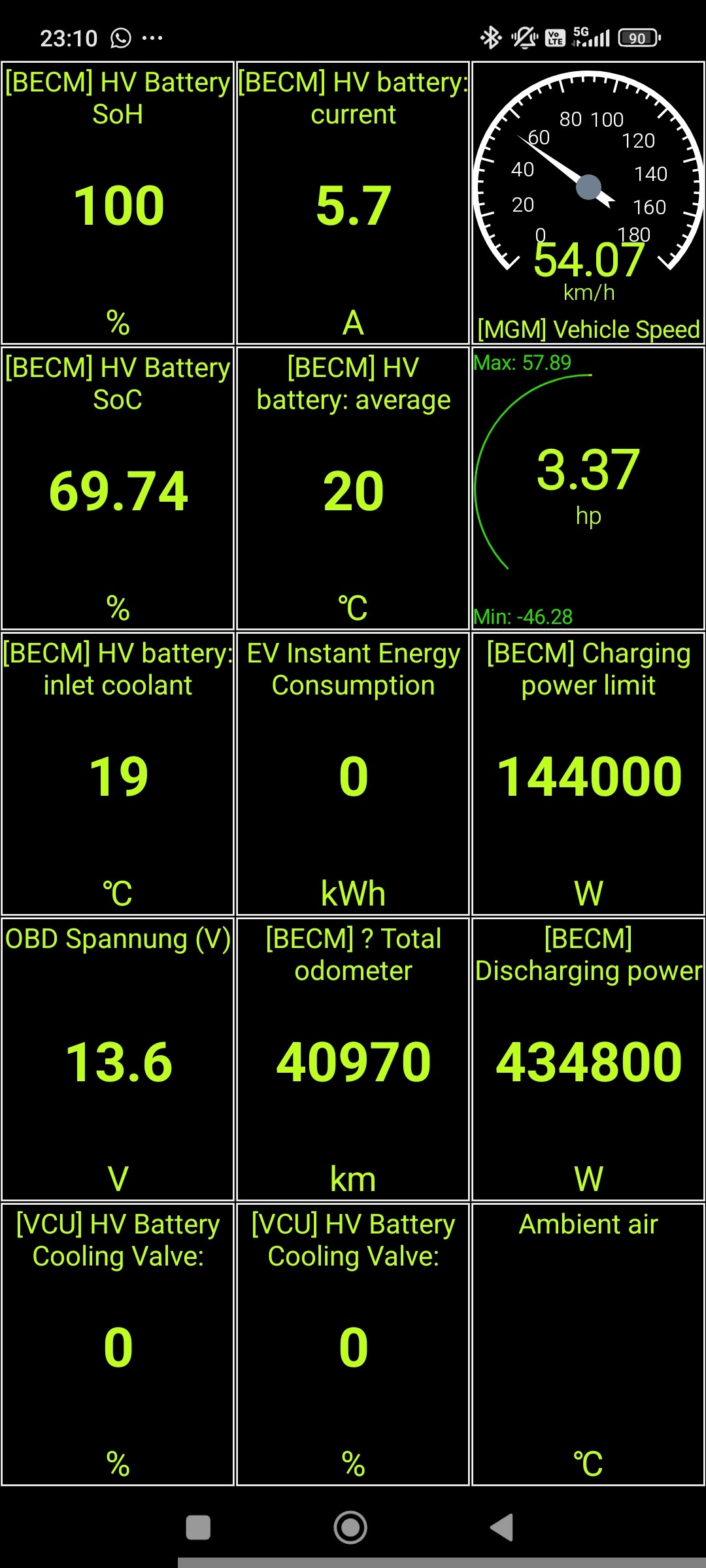

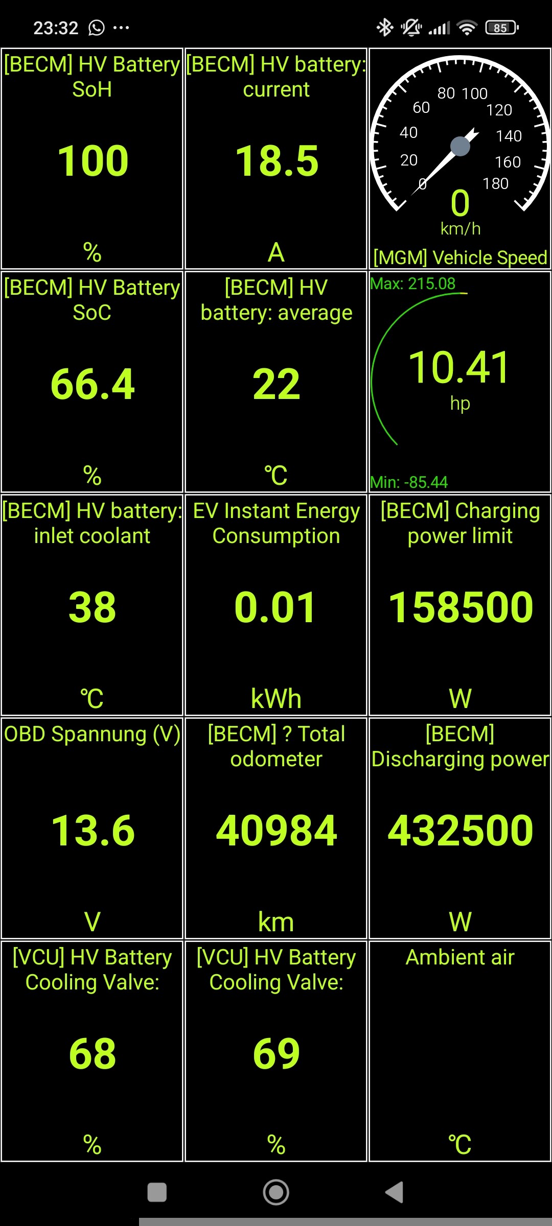

Latest shit from the obd front
Ich hab mal die Stellung des Kühlventils gemonitored.
Bin zum Lader gefahren, nach 10 Minuten immer noch kein Batterietemperatur-Anstieg. Auch nach 15 minuten nicht. Bis ich die Innenraum Temperatur von 23 auf 19 gestellt habe. Plötzlich ging das Ventil auf. Konnte mit der Temperatur richtig in Echtzeit steuern, weiß es stehen soll… Auch die Gebläsestufe bei der Automatik hatte einen Einfluss. Niedrigste Stufe - Ventil zu. Ecomode an - Ventil auf. Temperatur der Batterie stieg langsam an, aber es ist ein Anfang.
Also, ausprobieren ist die Devise.
Klimaanlage auf Auto, 19 grad, Gebläsestufe mittel. Und ab zum Charger. Halbe Stunde Zeit zum VK lassen.

Wenn ich das richtig verstehe, würde das ja bedeuten, dass der P4 aktuell softwareseitig ein Problem damit hat, die Innenraumtemperatur hoch zu halten und die Batterie zu konditionieren, da das Ventil für den „Batterie-Einlass“ erst aufgeht, wenn der Innenraum quasi nur wenig Wärme benötigt?
Das wäre ja dann meiner Meinung nach etwas, was man somit gut testen kann, wie du auch schreibst.
Wäre dem tatsächlich so, kann ich grundsätzlich schon verstehen, dass man den Innenraum zuerst auf Temperatur bringen möchte, aber klingt dann eher so, als würde das Ventil einfach nicht richtig angesteuert und würde auch später einfach nicht wirklich öffnen…
Das könnte auch erklären, warum manche trotzdem gute Ladeleistungen erreichen?
Vielleicht sitzen die mit guter Ladeleistung einfach mit Jacke im Auto und die mit schlechter Ladeleistung ohne?![]()

Ich glaube so einfach ist es doch nicht. Es schien auch zu öffnen, wenn Temperatur höher war aber das Gebläse stärker.
Ich bin sehr geräuschempfindlich und deswegen hab ich die Lüftung meist auf 1. Das ist anscheinend ganz blöd, weil das Auto dann meint, ok, es wird innen nicht warm, ich muss die Batterieheizung abschalten. Dreht man das Gebläse hoch, wird es wärmer, Auto meint, juhuuu, ich darf endlich vorheizen
Es ist jedenfalls interessant zu wissen und scheint zumindest einen Zusammenhang mit den Klimaeinstellungen für den Innenraum zu haben, nach deinen Beobachtungen, was ja durchaus Sinn ergeben würde.
Und für mich bedeutet das: ich bin davon jetzt motiviert genug, dass ich mir auch einen OBD Dongle bestellt habe, um zumindest mal auch die Werte nachvollziehen zu können, die bei mir so auftauchen. Wenn man dann vorm Laden noch 5min herum spielt an den Klimaeinstellungen um Verbesserungen/Verschlechterungen zu erkennen ist es mir das auf lange Sicht schon wert. Im Moment wissen wir ja noch nicht, ob Polestar weiter daran arbeitet und eventuell kann man dann von genau solchen Beobachtungen wie deinen als Workaround zumindest leichter „optimale Klimaeinstellungen“ ableiten als Workaround. Wenn es nämlich bedeutet, dass ich bei 3 Grad weniger oder anderer Lüfterstufe die erste Ladesäule anfahren kann und dafür dann 10-20min früher (je nach Ladestand) wieder weg bin, würd ich das definitiv in Kauf nehmen![]()

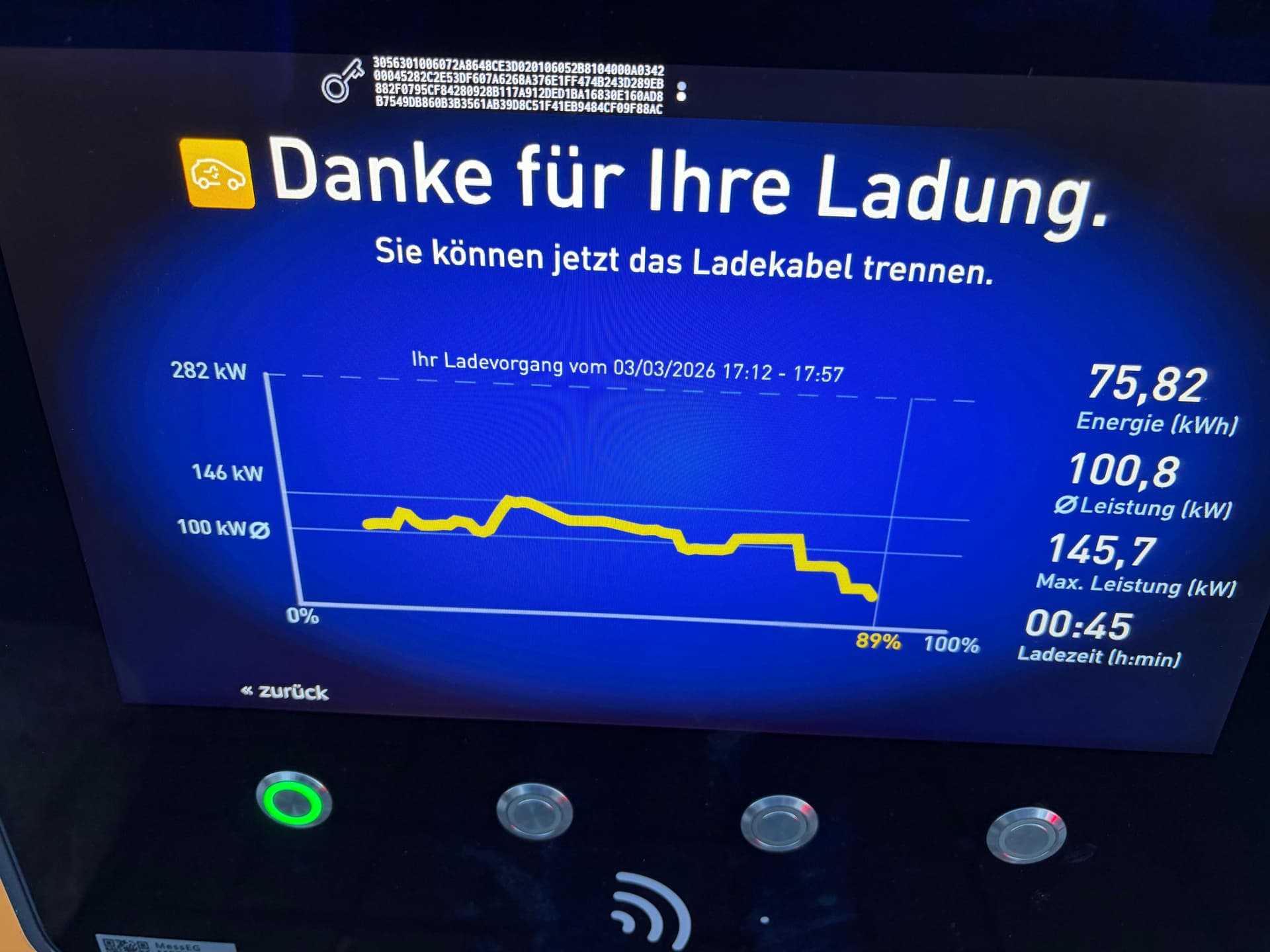

Also zweiter Teil.
Von Hamburg nach Düsseldorf nach ca. 350km Ladepause bei ENBW dort habe ich diesen timelaps gemacht sry fürs wackeln aber hab 25min draußen gestanden ![]()
Die VK hat nicht gezündet im Display und die Klima war im Eco Modus bei 21 Grad Automatik
Automatik welche Stufe?
So eine Kurve würden wir auch gerne sehen.
Danke für das Video. Und die Batterietemperatur während des Ladevorgangs wäre überaus interessant, sehen wir ohne OBD halt nicht. Du schreibst ja, dass die VK gar nicht gezündet hat, dennoch kriegst du eine perfekte Ladekurve. Das ist auch das, was ich vom Winter 24/25 in Erinnerung habe, obwohl es da zumindest bis einschließlich Jan 25 gar keine VK gab.
