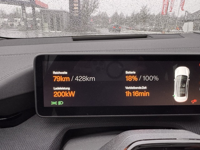

Dito, gestern quer durch Holland gefahren mit 100km/h max (meine Güte, ist das entspannend) bei ca. 17°C. Endlich mal mit 18kWh/100 unterwegs.
Vorheizung sprang nicht an, trotzdem gute Werte. 11-80% in 28Min.
Ja, ich muss meinen Schirm putzen:
