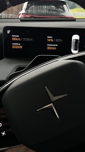

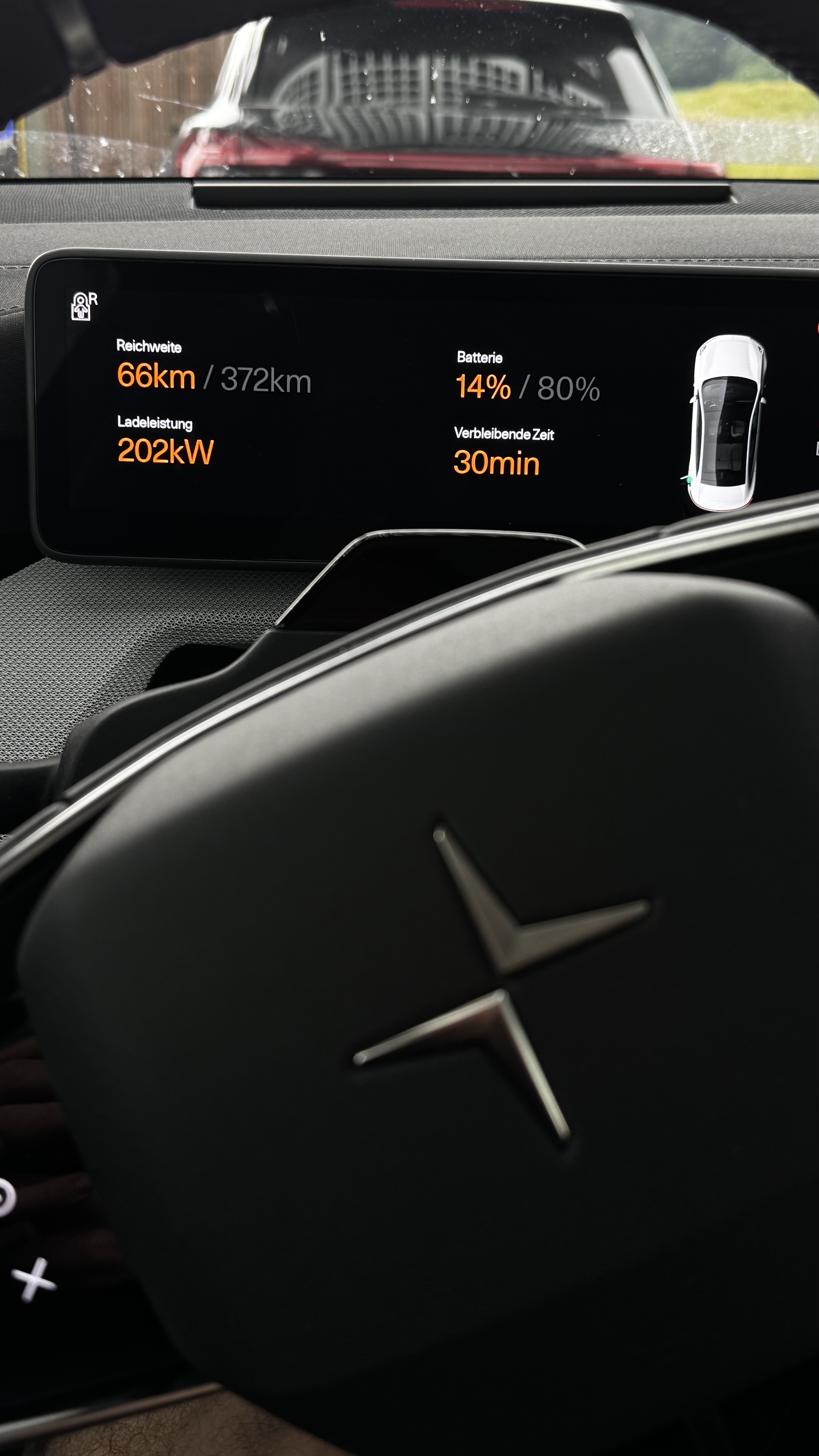

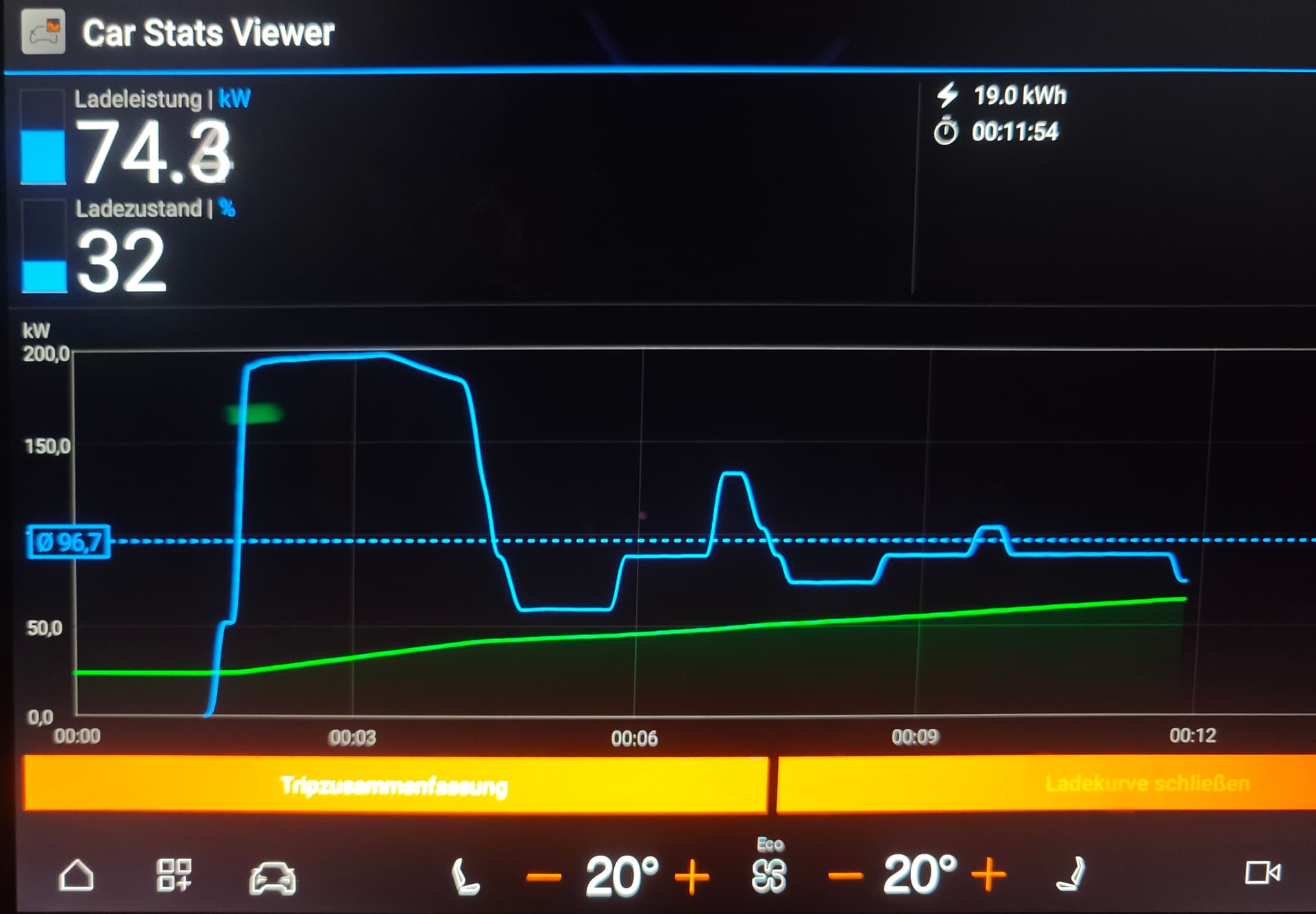

Polestar kann aufhören im Nebel zu stochern. Die Sonne kommt raus, die Temperaturen steigen und mein Auto kann schnell laden.
Über 10 Grad, fairerweise mit VK, aber diesmal mit guter Performance. 4.2.8
Über welche app bekommst du diese Anzeige?
Car Stats Viewer. Findet man hier im Forum. @Ixam97 hat die entwickelt
Im Wiki sind die Details und die Anleitung, wie es bezogen werden kann
… eine ähnliche Ladekurve hatte ich auch mal, wenn es nur immer so wär.
