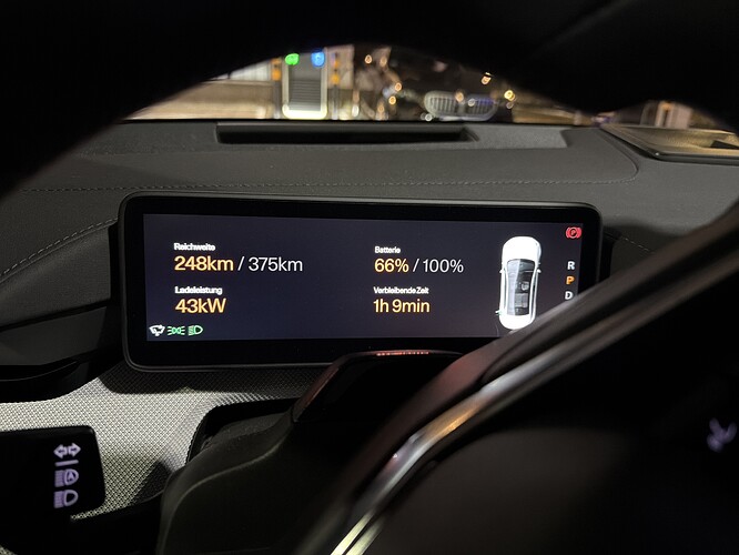

1 Std(!!!) am Start über Google Maps Ladestation EnbW Ladepark eingegeben. Meldung Vorkonditionierung gestartet 6 Grad Aussentemperatur… Ich hab echt die Schnauze voll… Mann oh Mann
Sorry, aber bei über 60% SoC ist das sogar gut.
Du willst nicht wissen, was bei meinem (noch) Q4 möglich wäre. Weit drunter.
Oder hast du bereits bei 5-10 % angesteckt?
Da schafft mein Q4 etron dann 110 kW.
Nein, 43kw sind nicht gut. Der P4 bleibt bis 80% über 100kw, so er sich denn wohlfühlt.
Es ist ein 10kw Heizer von Borg Warner verbaut. Die 10kw nutzt er aber nur selten.
Ja, aber wie bei vielen EVs, nur wenn man bei geringem SoC ansteckt. Optimal max. 10%.
Dann sollte er das meistern können.
Bitte nicht falsch auffassen. Ich kann nur von meiner 5-jährigen Erfahrung mit diversen EVs berichten.
Hast Du er mal bei ~10% SoC versucht (inkl. Vorkonditionierung)?
Ich natürlich. Alles hier nachzulesen.
OK. Das ist natürlich nicht gut.
Das ist nicht gut. Wenn der Audi das so macht, ist das auch nicht gut.
