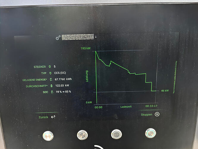

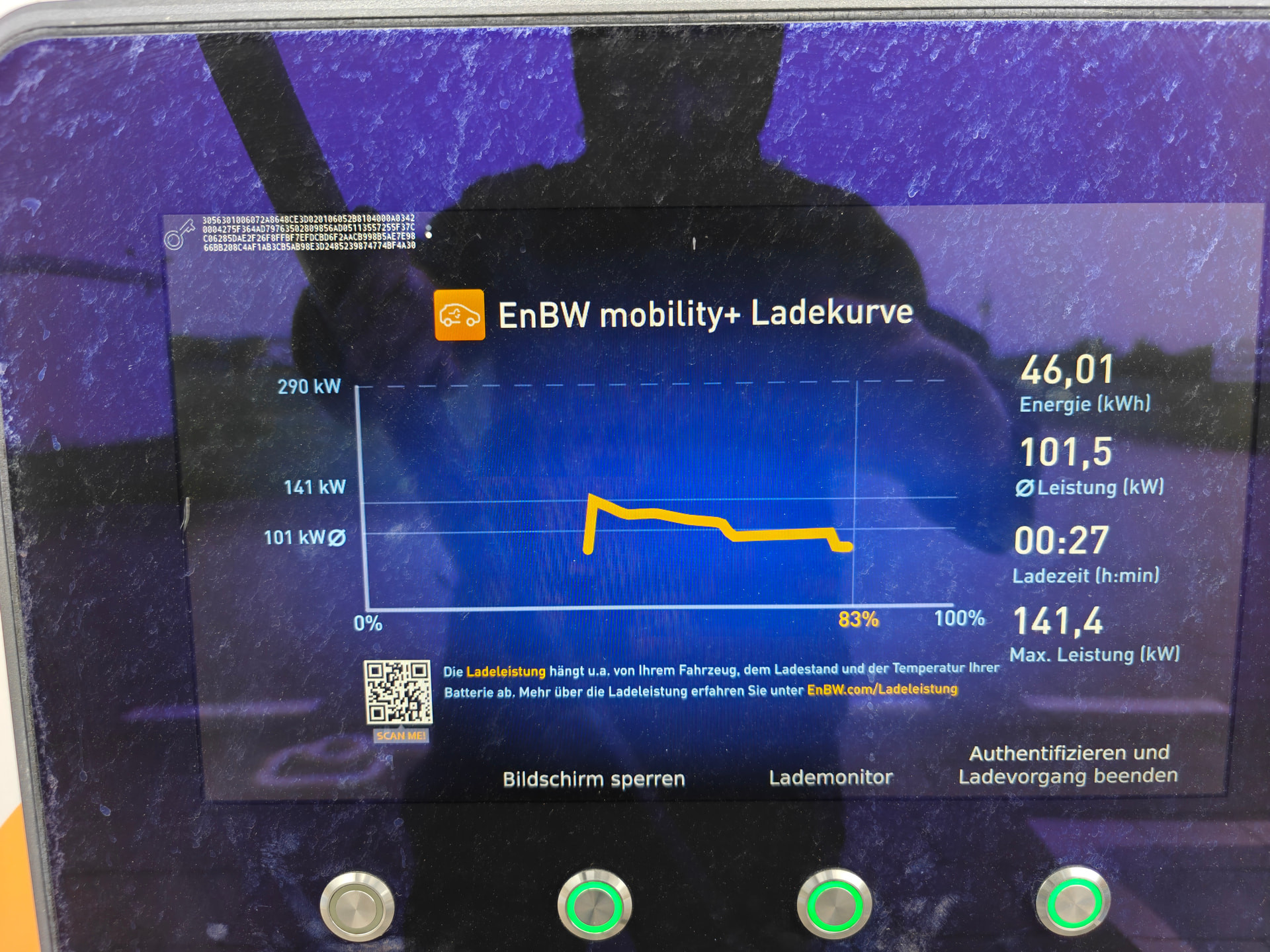

Das verlängerte Wochenende musste dann auch mal zur ersten längeren Tour herhalten. Der erste Ladestopp war bei 15 Grad Außentemperatur und Regen an einer EnBW Station, wo ich einer von 4 Ladenden war, von 16 möglichen Plätzen. Hier startete ich mit 37% Akku und 141 kW, wobei die Kurve relativ schnell abflachte und dann im Mittel bei 101kW lag. Nicht gerade berühmt.

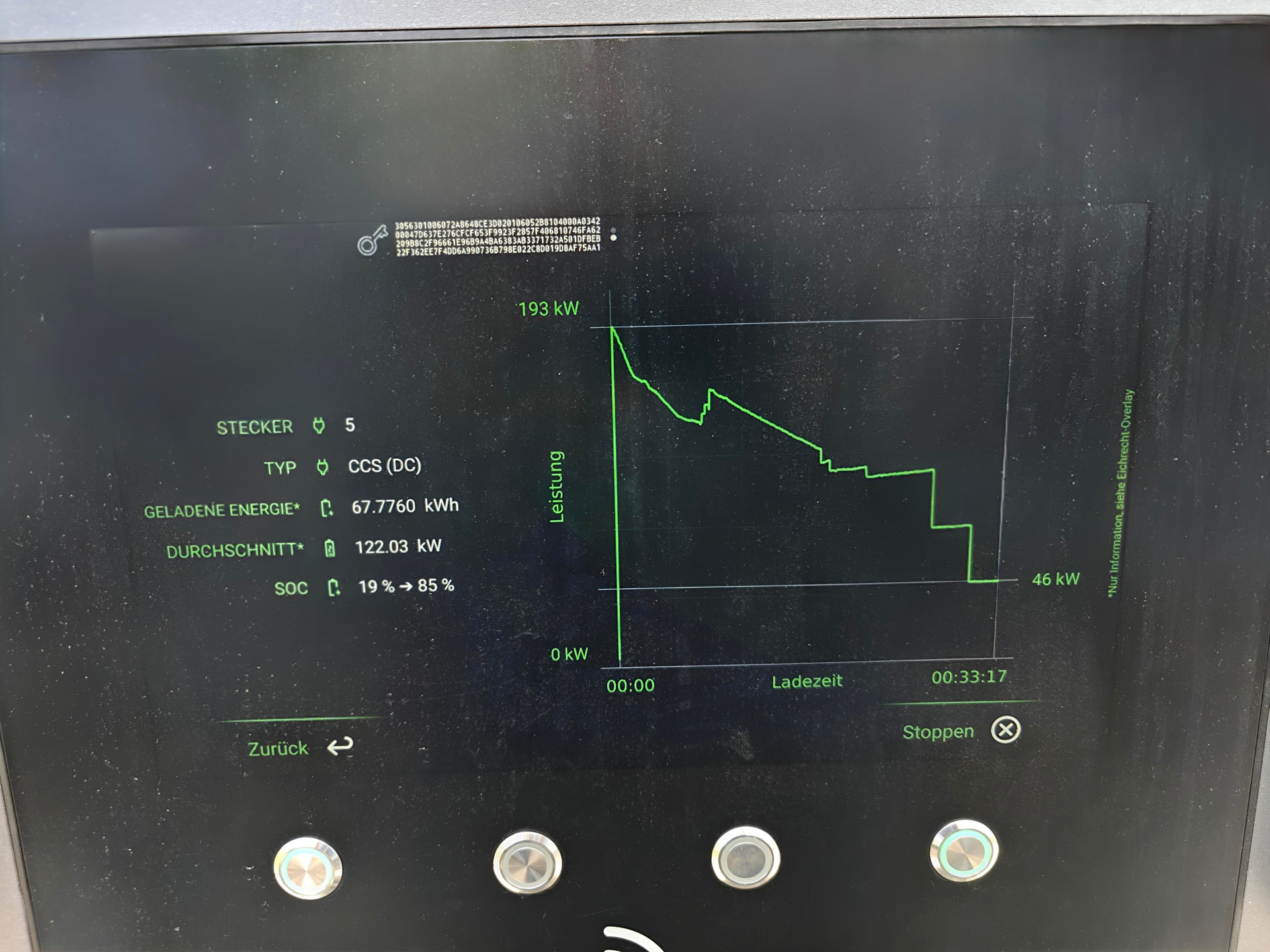

Heute ging es dann bei 20 Grad Außentemperatur zurück. Diesmal stand ich an einer EWE Go Säule. Start diesmal mit 18% Akku und direktem Start von 193kW. Im Mittel lag die Ladeleistung dann bei 122 kW. Da wir die Ladestopps mit der Mittagspause kombinierten alles kein Beinbruch, jedoch kann ich den Unmut derer verstehen, die wöchentlich auf “schnelles “ Laden angewiesen sind.

33 Minuten für 19-85% im Rahmen? Okay. Whatever.

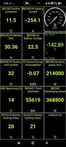

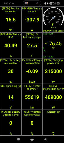

Ich habe gestern interessante Erfahrung mit vorkonditionierung gehabt. Halbe Stunde Fahrt, Ziel hypercharger. 15 Minuten vorher hat das Aufheizen angefangen. Natürlich nicht geschafft, auf 25 grad. Aber interessant war die Position des Ventils. Es verharrte bei max 24 Prozent, egal wie ich die Klimatisierung eingestellt habe. Mit 28% an der Ladesäule angekommen und prompt wahnwitzige 100kw geliefert bekommen. Es ging noch etwas höher als der Akku durch das Laden wärmer wurde. Aktiv gewärmt wurde er aber nicht.
Was ist daran nun so schlecht? Rechnets euch halt mal aus.
Nehmt mal die EweGo Ladesession im oberen Bild. 33min von 19% (sind halt keine 10%) bis 85% (sind halt keine 80%).
Im Bild nicht perfekt zu sehen, aber der letzte Einbruch auf die 46kW Ladeleistung am Ende dürfte bei ziemlich exakt 80% gewesen sein. Also hat er von 80-85% nur noch mit 46kW geladen.

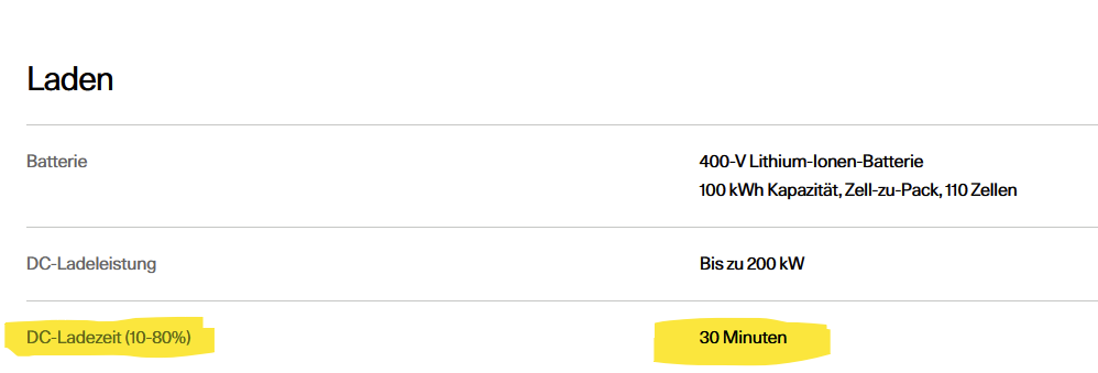

Grob gerechnet (Ladeverluste sogar mal außer Acht gelassen) hat er mindestens 6,5min für die letzten 5% gebraucht. Also grob 27min für 19→80%. Und wer jetzt denkt, aber von 10% auf 80% hätte er nicht in den berühmten 30min geschafft, liegt wahrscheinlich falsch, denn das ist genau der Bereich, wo er eben mit rund 200kW laden kann. Die 9% hätte er in 3-4 Minuten schaffen können. Klar, das ist jetzt keine hochwissenschaftliche Berechnung, aber grob passt das alles. Ein-zwei Minuten hin oder her - geschenkt.
Die richtig miesen Ladevorgänge könnt ihr weiter oben in den Wintermonaten sehen. Trotz VK und idealem SoC Fenster 45-50 Minuten. Start-Ladeleistung auch mal gerne unter 50kW usw.
Wir müssen uns endlich von den 200kW Dauerladeleistungs-Wunschtraum verabschieden. Alles was zählt ist die Zeit und die liegt hier in dem Beispiel im Rahmen des zu erwartenden.
Hab ich nen Denkfehler drin? Falsch gerechnet? Dann gerne verbessern.
P.S. Wenn ich an der Ladesession bei Ewe irgendwas zu bemängeln hätte, dann den Einbruch bei 80% auf nur noch 46kW. DAS ist schon sehr wenig. Da habe ich aktuell regelmäßig immer noch das Doppelte.

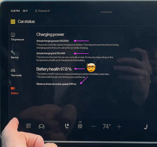

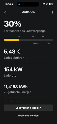

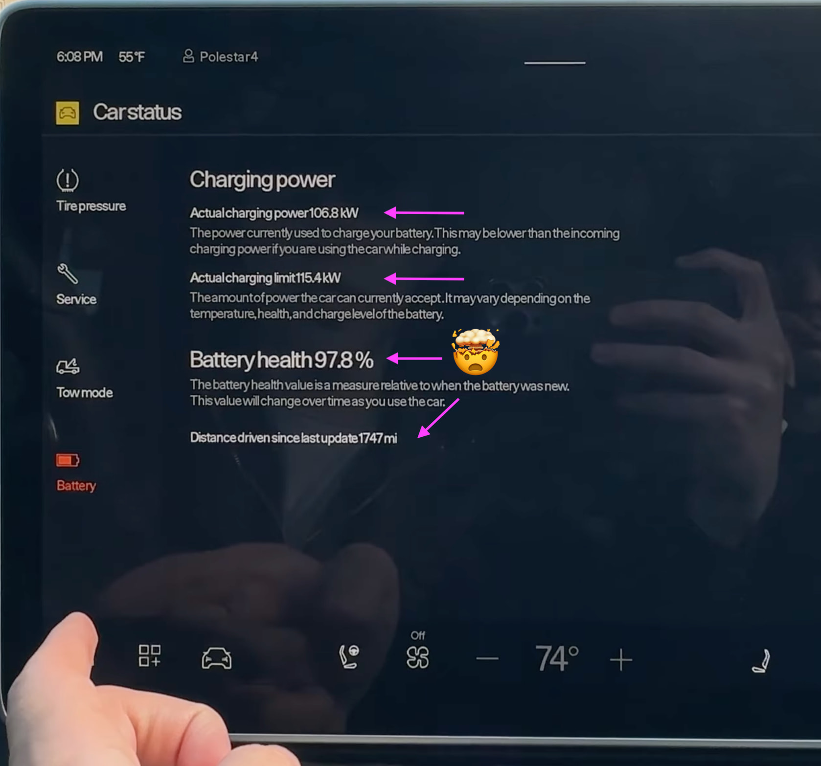

Ich habe gestern in einem Video auf YT einen Ladetest von einem 2026er P4 LRDM gesehen und der Fahrer hat während des Ladens den „Car Status“ geöffnet.
Hier wurde angezeigt, welche maximale Ladeleistung gerade überhaupt möglich ist. War das nicht eine Funktion, die hier schon oftmals gewünscht wurde? Mir war ehrlich gesagt bis dato nicht bekannt, dass das so transparent im Polestar dargestellt wird. Oder ist das ein alter Hut, der an mir vorbeigegangen ist? Damit könnte ja jeder direkt sehen, was er an der Säule erwarten darf.
Was ich viel allerdings viel überraschender fand: Der Wagen war quasi neu und hatte noch keine 1.800 Meilen auf der Uhr. Die angezeigte Batteriegesundheit war gem. Car Status allerdings bei „nur“ noch 97,8%. Bei einem quasi neuen Fahrzeug und so geringer Fahrleistung?
Das hat mich durchaus gewundert. Entweder ist das BMS nicht richtig kalibriert oder diese Schätzung ist ein Wert, der aus nicht idealen Bedingungen berechnet wird (vollständige Ladezyklen, Batterietemperatur, etc.). Die Berechnung müsste man sich dafür allerdings erst einordnen lassen, bevor man Schlüsse aus dem Wert ziehen kann.
Übrigens war auch die Ladeleistung im Video mehr als bescheiden, was aber auch an div. Rahmenbedingungen und nur kurzer Vorkonditionierung gelegen haben kann/wird.
Aber seht selbst:
Hier das Video in voller Länge:
Also, wenn du den Screenshot meinst: Hier wird angezeigt, was gerade in die Batterie reinfließt - nicht was möglich wäre. Es ist ein Hinweis drauf, dass die an der Säule angezeigte Leistung höher sein kann, und der Rest halt Verluste, Klima und ähnliches sind.
