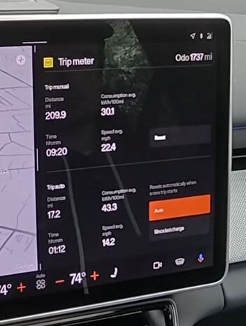

Sicher, dass der Wagen nur 1800 miles hatte? Genau genommen steht im Kleingedruckten “1747 miles driven since last update”. Also seit dem letzten Update 1800 Meilen. Dann stellt sich außerdem noch die Frage… welches Update? Softwareupdate? Oder 1747 Meilen seit die Battery Health das letzte Mal geprüft / aktualisiert wurde? Ich finde das ist hier nicht so eindeutig.
er sagt das im video, dass das auto erst so wenige meilen runter hat.

Etwas früher im Video ist der Kilometerzähler geöffnet. Dort wird vom Odometer ebenfalls dieser Wert angezeigt:

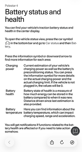

Mal davon abgesehen, dass ich diesen Screen noch nie gesehen habe im P4 (Ist der neu? Oder nur in Nordamerika?): Ich verstehe „Actual charging limit“ ebenso, dass da angegeben wird, was das Auto derzeit in der Lage ist, entgegenzunehmen, während „Actual charging power“ die tatsächlich von der Säule ankommende Leistung ist. Das deckt sich in dem Video auch mit dem Wert im Fahrerdisplay.
Ich habe diesen Screen tatsächlich in meinem Fahrzeug auch nicht drin. In D (Europa?) ist diese Anzeige offensichtlich deaktiviert.
Es scheint mal wieder länderspezifisch zu sein, was der geschätzte Polestarkunde an technischen Detailinformationen zu seinem Fahrzeug zu sehen bekommt.
Tatsächlich steht die Übersicht zum Batterieststatus und der Batteriegesundheit sogar in der Betriebsanleitung für Nordamerika explizit drin.
Ich vermute, dass es am Ende mit den strengeren Verbraucherschutzregelungen in Europa (D) zu tun hat und Polestar hier lieber intransparent bleibt, bevor sie sich damit mglw. Themenfelder eröffnen, die sie so besser klein halten können.
Müsste man eigentlich mal in Richtung Polestar kommunizieren, dass diese Informationen auch für den deutschen Markt gerne gesehen wären. Gibt’s ja nachweislich schon :smiling_face_with_sunglasses:
Spannend. Vor allem, dass die Beschreibung in der Anleitung auch nur halb zu dem tatsächlichen bzw. im Video gezeigten Screen passt. Zumal „Car Status“ eine eigene App ist, und nicht in den Einstellungen integriert ist :thinking:

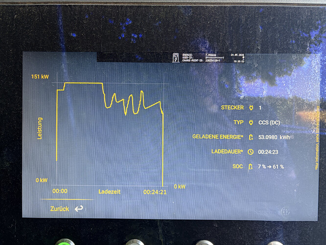

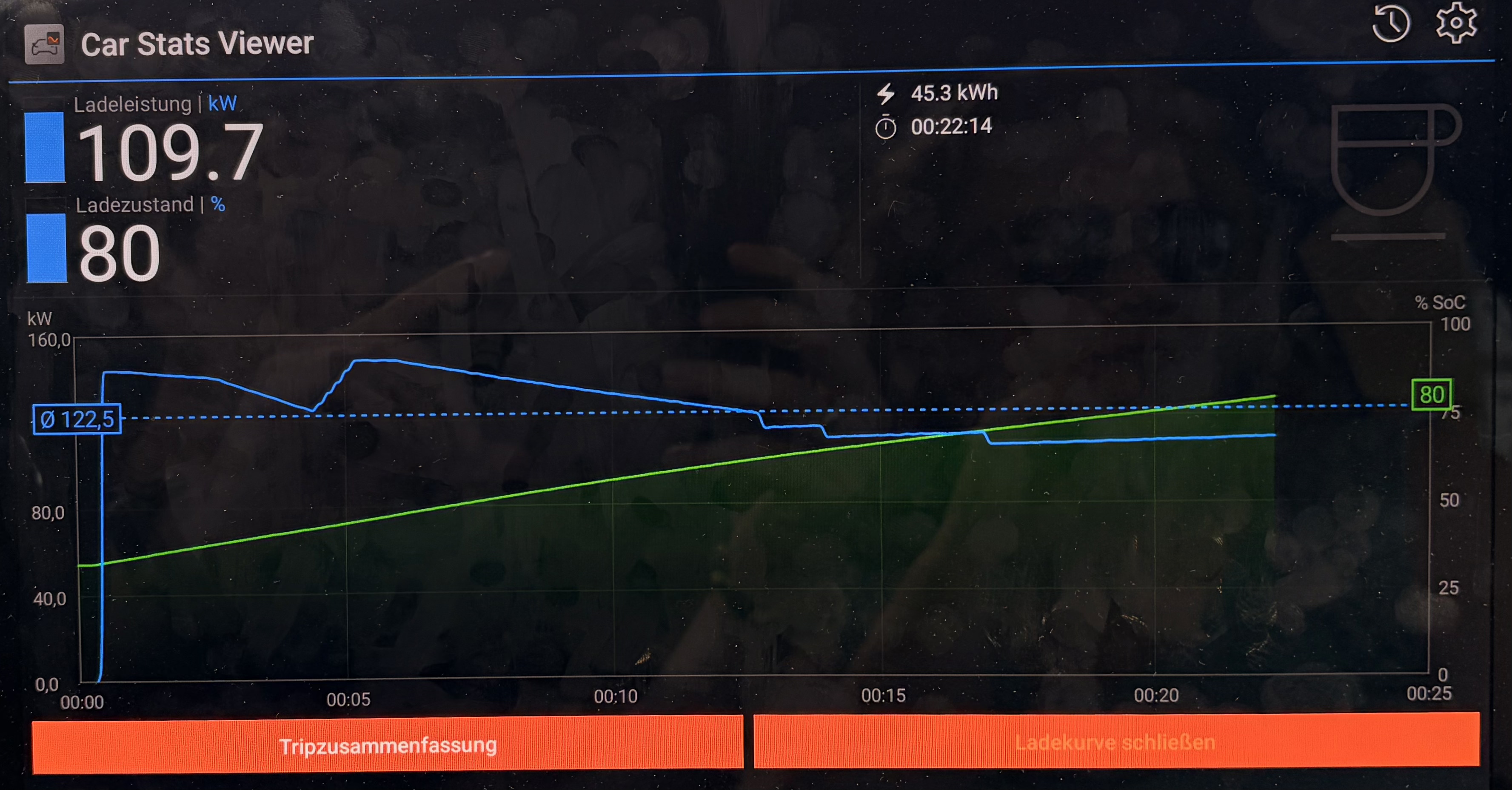

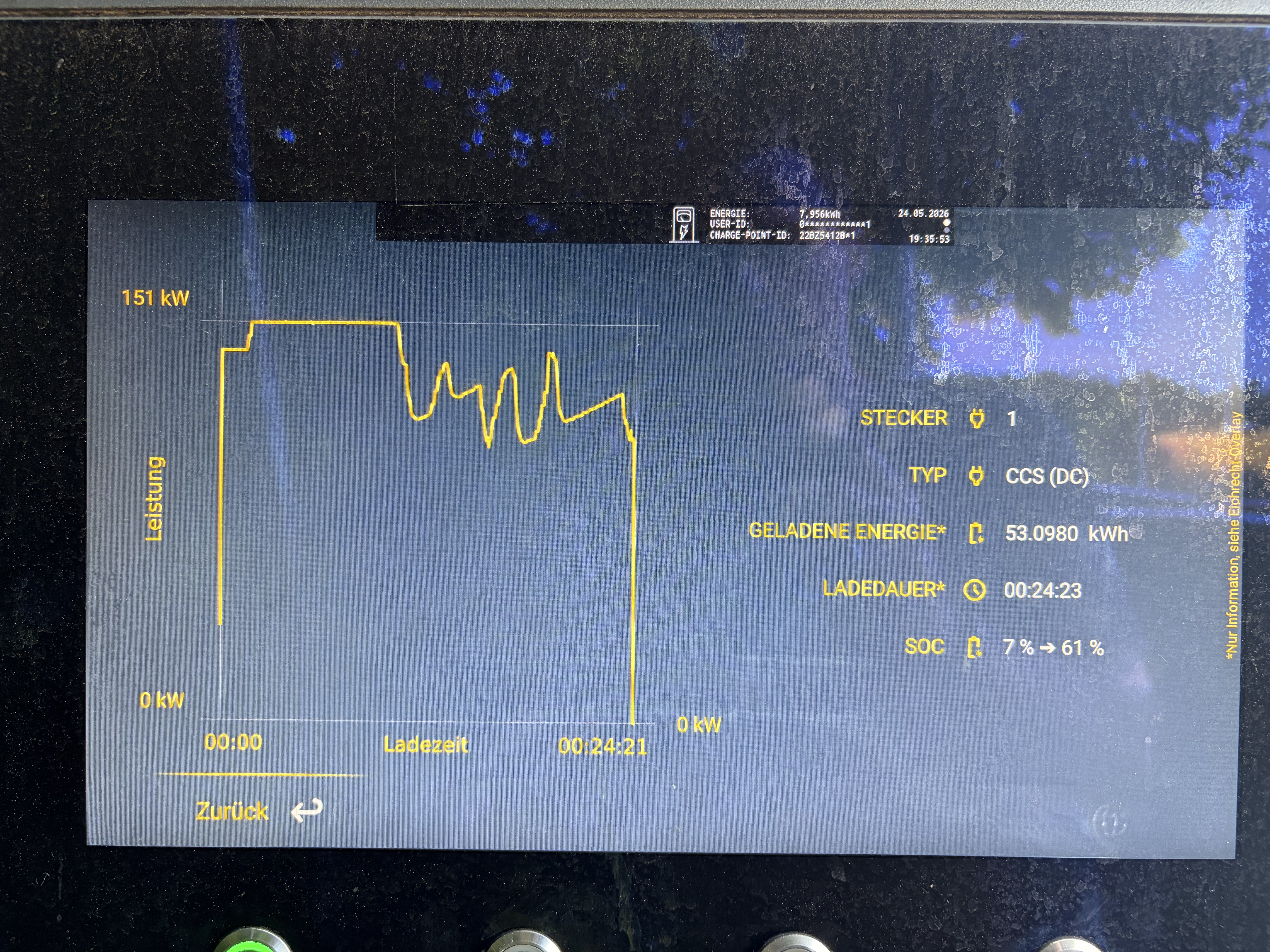

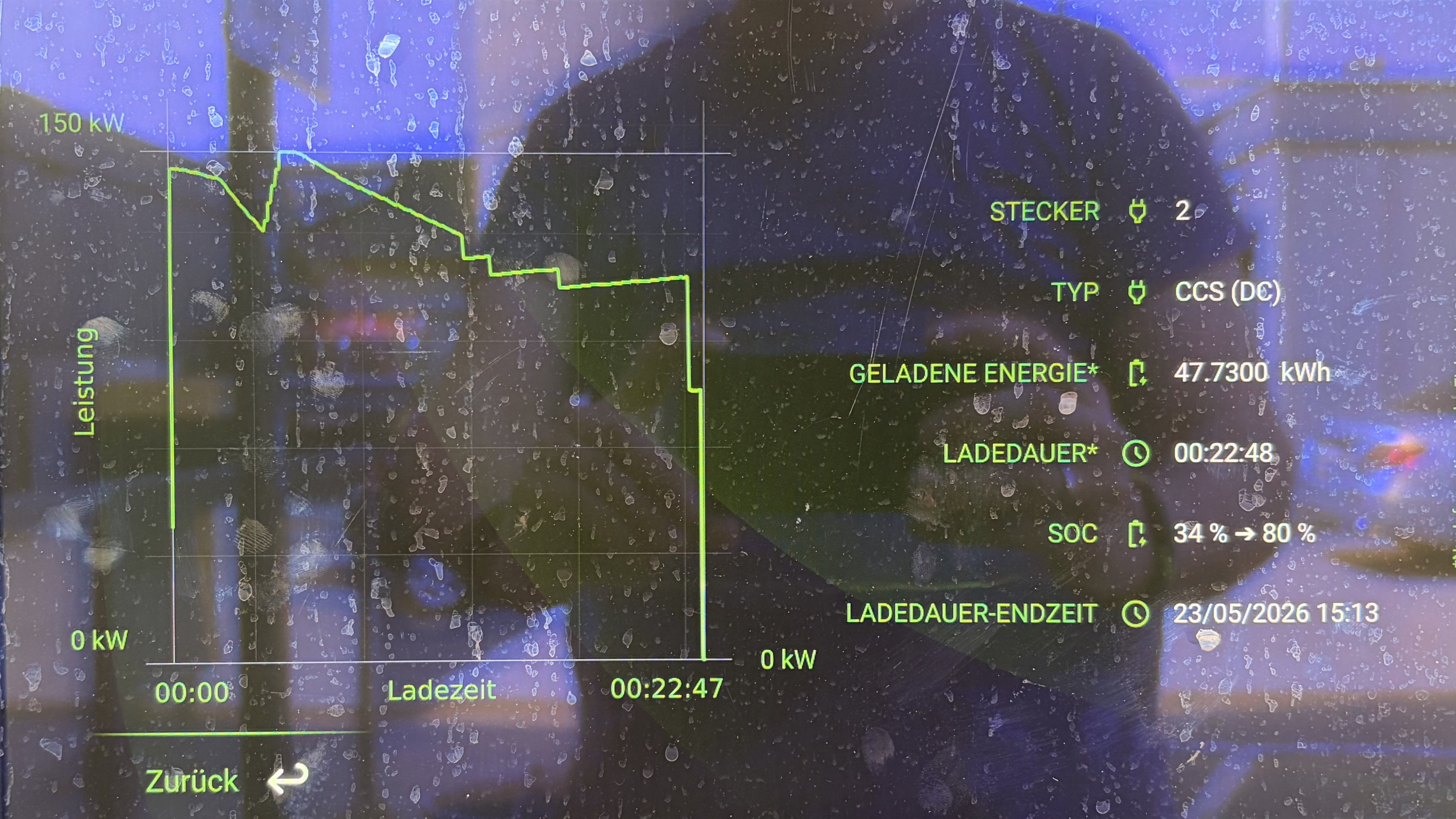

Ich habe vorgestern bei geschätzt 25° Außentemperatur nach gut 290 km an eine 150 kW-Ladesäule mit 34% angedockt. Die Ladesäule zeigte bei 48% noch 149 kW an und bei 58% noch 133 kW.
Von 34% auf 80% dauerte es gut 22 Minuten. Das fand ich voll in Ordnung.
Wenn ich die Graphen des CSV und der Ladesäule richtig verstehe, geht auch ein Teil der Ladegeschwindigkeit fürs Temperaturmanagement drauf.
Zurück musste ich mir dann eine Säule teilen. Da waren dann nicht mehr als 150 kW drin. Da habe ich von 7% auf 61% geladen. Dafür, dass ich mir die Säule teilen musste, fand ich die Zeit auch in Ordnung. Ich brauchte eigtl. eh nur ein paar Prozente, um nach Hause zu kommen.

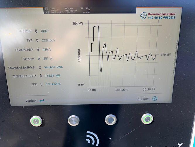

Ich brauche mal das Schwarm wissen mein Polestar 4 hat. Breits eine neue ladesteuerung erhallten nach einem totalausfall. Seitdem ist die Lade Leistung sehr schlecht anbei einmal die Lade Kurve nach 30 Minuten. Währe nett wenn ihr mir dazu ein Feedback geben könntet. Ach zwei Kilometer Stadtverkehr und knapp 30 grad Außentemperatur. Vor dem Austausch hatte ich 50kw mehr durchschnittlich Lade Leistung.
Also ohne Vorkonditionierung - was erwartest du?
also bei den Temperaturen sollte man keine VK benötigen…
Bei 30 Grad Außentemperatur von Vorkonditionierung zu reden muss doch ein Wutköder sein, oder?
