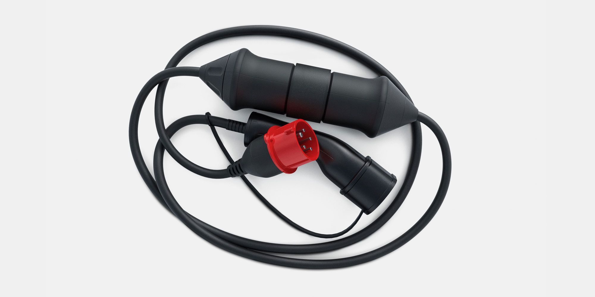

Meine erste Frage hier im Forum - weitere werden bestimmt folgen​:blush: : In meiner Garage habe ich eine 400V Steckdose!
Nun gibt es Kabel zw. 200 und 400 Euro ohne weitere, zwischengeschaltete Geräte.
Kann ich diese Kabel verwenden?
Was sind die Vor- bzw. Nachteile?
Vorab - danke
Nein: Jedes Kabel, entsprechender Adapter für die 400V Steckdose vorrausgesetzt, muss Ladeelektronik inklusive einem Schutzrelais enthalten.
Ausnahme Lade-Kabel (mitgeliefertes AC Kabel 11kWh), die direkt mit einer AC Ladestation bzw. Wallbox verbunden werden. Dort ist dann die Ladeelektronik eingebaut. Das mitgelieferte Schukosteckdosenkabel hat z.B. eine eigene Ladeelektronik.
Schau mal im Polestar Shop nach. https://www.polestar.com/de/shop
Da findest Du Ladekabel u.a. für blaue oder auch rote Dose:
https://www.polestar.com/images/api/171/HIGH_POWER_3P16A_ROLL_EU_P_N_32257302.jpg
oder hiermit Clubrabatt: Ladekabel P2

Hallo, eine Frage an die Kenner…
bei den Eltern ist im Keller ein Starkstromanschluss, CEE 32 (wenn ich das als Laie richtig sehe).
Kann man den PS2 mit den mitgelieferten, serienmäßigen Kabeln daran anschließen?
Adapter + Typ 2 oder
Adapter + Notladekabel (Schuko).
Welcher Adapter wäre nötig?
Würde hier ungern noch ein weiteres Kabel kaufen, zB das aus dem Polestarstore.
Und dessenAufsatz scheint es ja nicht als Einzelteil zu geben, wenn ich das oben richtig lese, oder?
Danke euch schonmal.
Nein, leider nicht
Mit dem Polestar Zubehör 11kW Ladekabel s.o. und einem Adapter CEE32A auf CEE16A ginge das. Es gibt auch im Baumarkt Anschlusskästen, die man in den roten 32A einstecken kann und hat dann Schuko, aber das bringt nichts bezüglich Ladegeschwindigkeit gegenüber direkt Schuko. Nur dass man damit getrost die 16A ziehen kann, bei älteren Schuko Dosen ist das schon ein Risiko.
