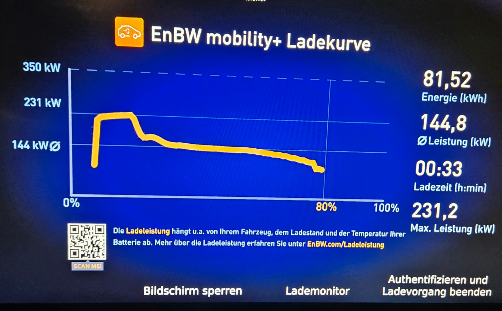

Letzten Sonntag bei GoFast Rüti (CH) mit SoC 5% geladen, Peek war 230 kW - 2.1.22
Und ladekurve insgesamt? Wieviel kW in welcher Zeit?
