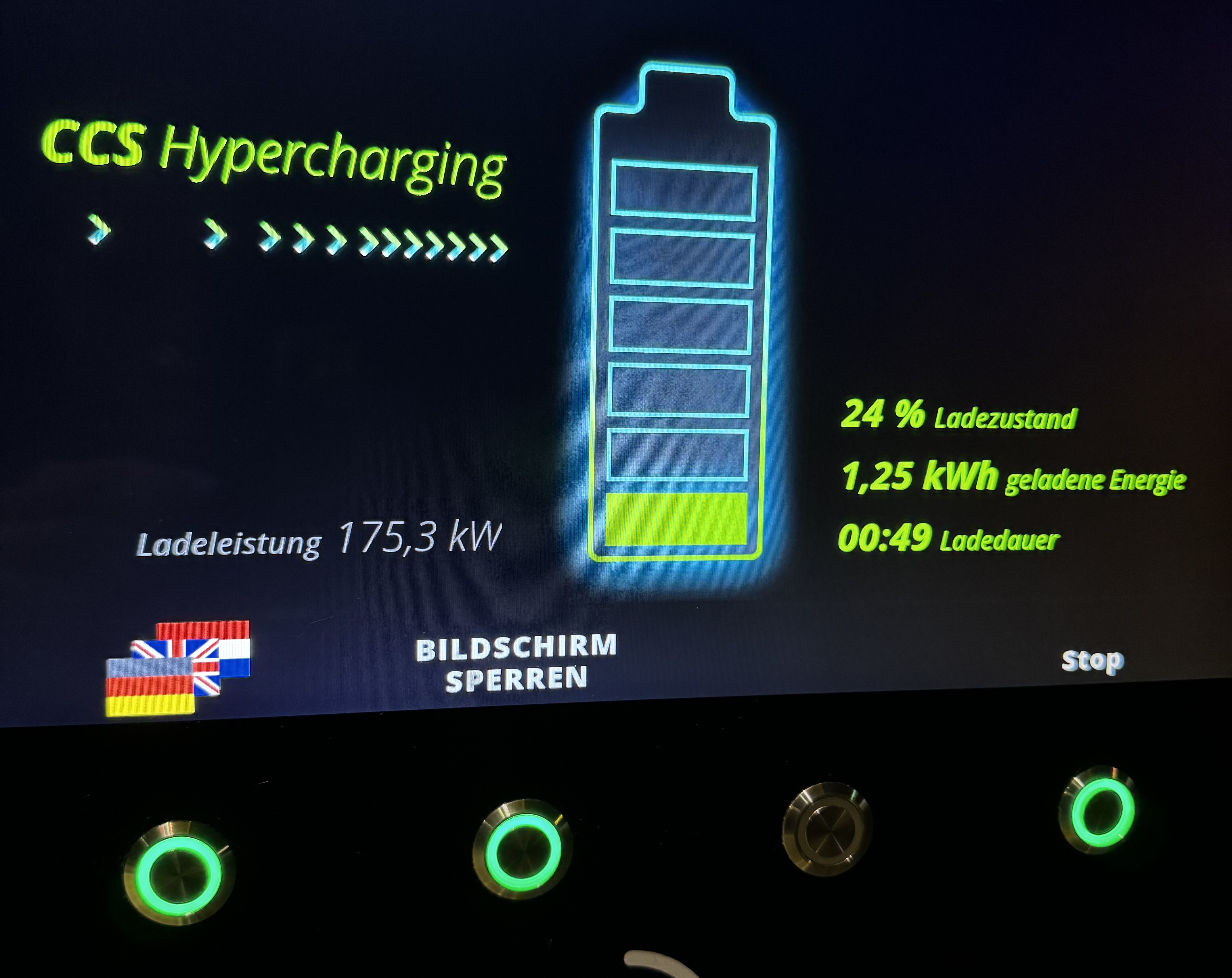

Ich bin etwas zügiger gefahren nach dem Laden: 180-200 und habe dann spontan meinen gewöhnten Hypercharger als Ziel angegeben, weil ich nochmal laden wollte bevor es nach Hause geht.
Und siehe da: Die Meldung mit der Konditionierung kommt und er startet bei 24% SoC mit 175 KW und hält es bis jetzt auch stabil durch.
Was war bei mir anders als sonst:
Ich hatte im Klimamenü meine A/C deaktiviert in Kombination mit dem ECO Modus, als ich die Ladesäule ins Ziel genommen habe.
Werde mal testen, ob ich das reproduzieren kann.
