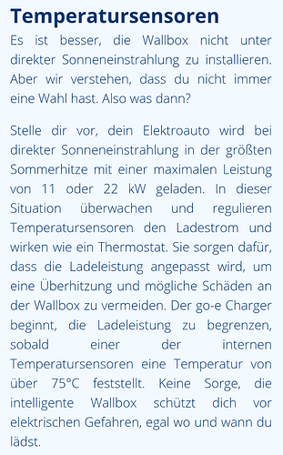

Meine Wallbox ist der go-e Charger der ersten Generation (die kann noch kein Phasenwechsel). Hat die ein Temperaturmanagement?
Netzspannung: weiß ich jetzt leider nicht mehr. Hat die App der Wallbox angezeigt, aber ich habe nicht drauf geachtet.
Ja:
Du hast nen alten go-e?
Dreh den mal um und schau ob der auf der Rückseite bräunliche Verfärbungen oder sogar schon Verformungen hat.
Wenn ja, setz dich mit dem Support von go-e in Verbindung.
Das hatte nicht nur ich, sondern dutzende andere Benutzer.
Das eingebaute Schütz taugt nichts und schmort langsam weg. Dadurch höhere Temperatur im Inneren und dadurch drosselt die Wallbox.
