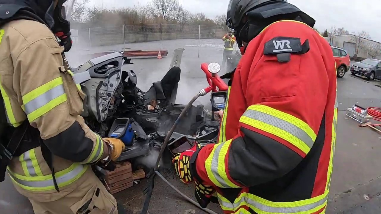

Neue Innovationen um der Diskussion „Brände bei E-Autos“ was entgegen setzen zu können. ![]()
Da war doch schon mal vor langer Zeit ein Bericht bei Auto Mobil im TV.
Damals sind 2 Crashtests absolviert worden 1X Front und 1X Seitencrash.
Dabei kam diese Lanze auch zum Einsatz, beide Male brannte die Batterie nach dem Crash nicht!
Erst nach dem einschlagen der Lanze in die Batterie fing diese Feuer
Blöd nur wenn die Batterie schon am Brennen ist und die Lanze noch nicht eingeschlagen wurde. Wie soll da dann die Feuerwehr herankommen ohne das die Einsatzkräfte direkt mit dem Feuer dann in Kontakt kommen? Wäre da nicht eine Art Lanze am Einsatzfahrzeug sinnvoller - so wie am Flughafen die Feuerwehr auch schon benutzt für Flugzeugbrände?
Ich kann Deinen Gedanken nicht folgen. Wo siehst Du das Problem?
Das ist überhaupt kein Problem, da wird das Fahrzeug erstmal grob gelöscht, wie bei jedem anderen Auto auch, dass der Zugang möglich ist. Es ist ja auch nicht so, dass die vom Alugehäuse umgebene Batterie offen brennt, vielmehr fördert sie durch chemische Prozesse, die Hitze erzeugen, immer wieder ein erneutes aufflammen des umgebenden Fahrzeugs.
Ich frag ja auch nur als Laie.
Dachte, wenn da die Flammen schon aus dem Akku rauslodern wie soll man dann eine Lanze noch einschlagen können.
Na ja, in ein Haus gehen die auch rein, wenn die Flammen rauslodern…
