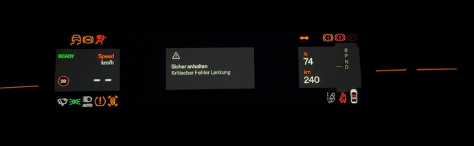

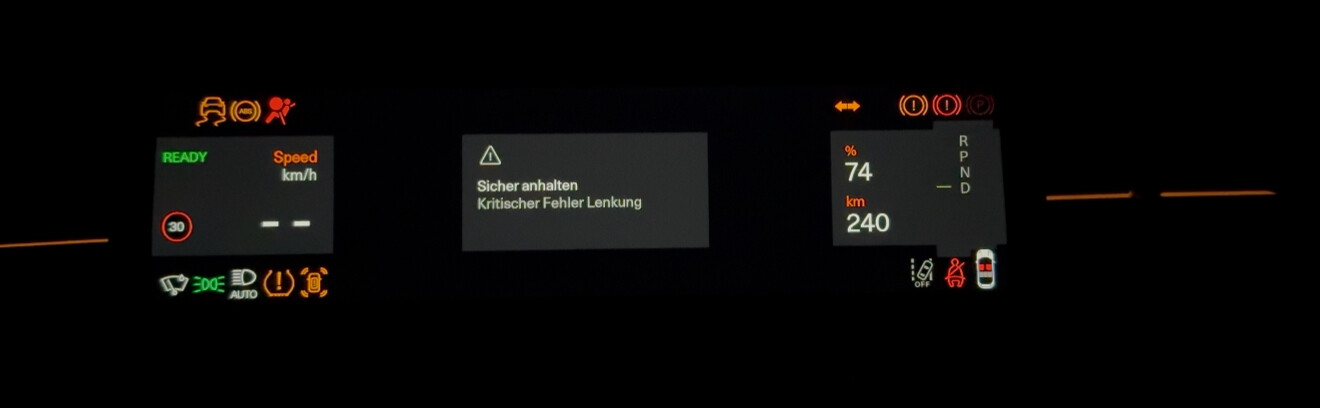

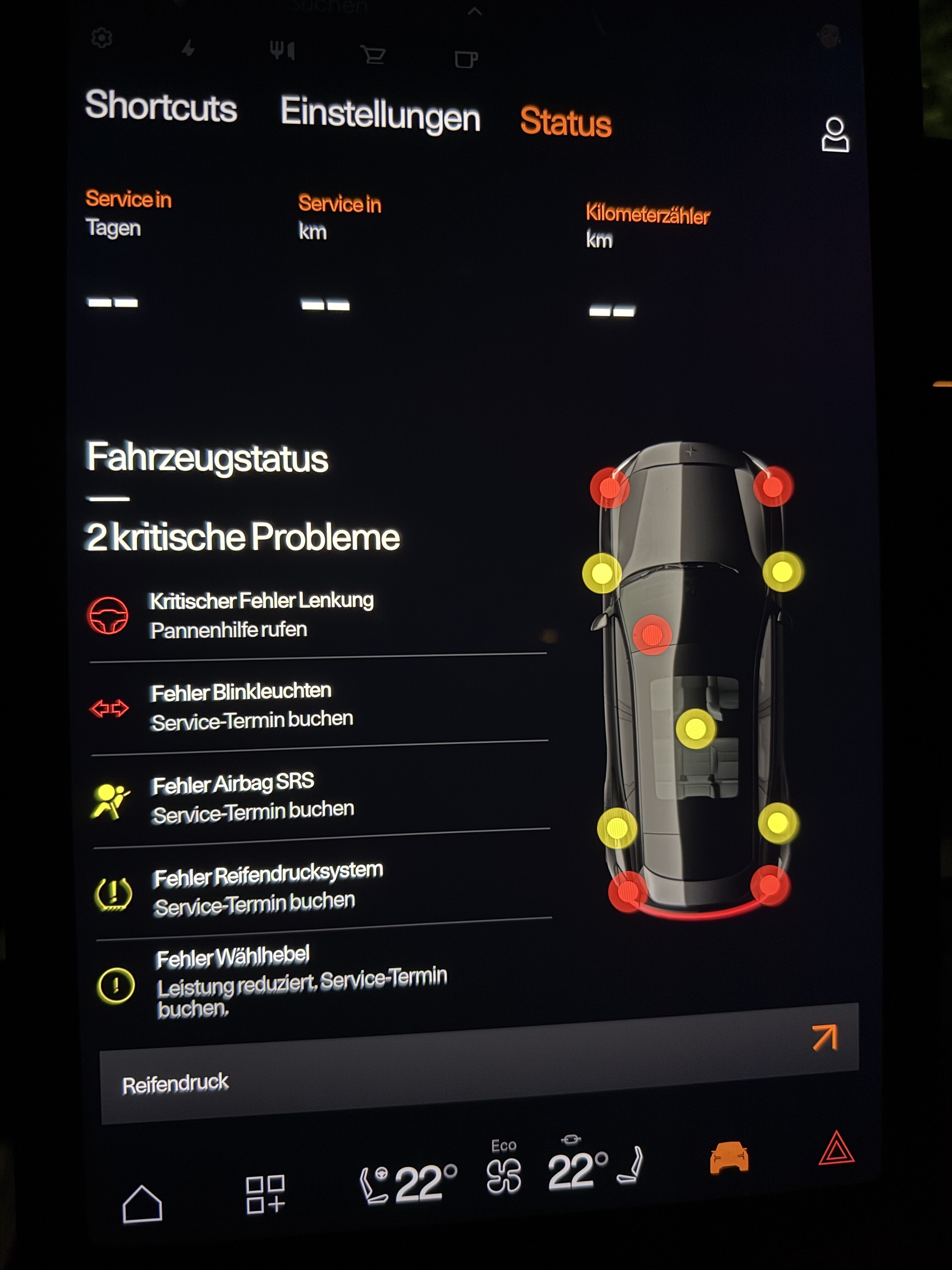

Das Auto sperrte normal auf bei Annäherung. Doch als ich dann eingestiegen bin wurde ich direkt mit einer Warnmeldung auf dem Drivers Display begrüßt:
Fehler Wählhebel - Leistung reduziert
Erst dachte ich mir nichts weiter dabei als das Auto dann aber wirklich nicht losfahren wollte und auch ein Soft- und Hardreset, sowie einmal absperren und etwas warten nicht half, wurde mir bewusst, dass da wirklich etwas nicht stimmen kann.

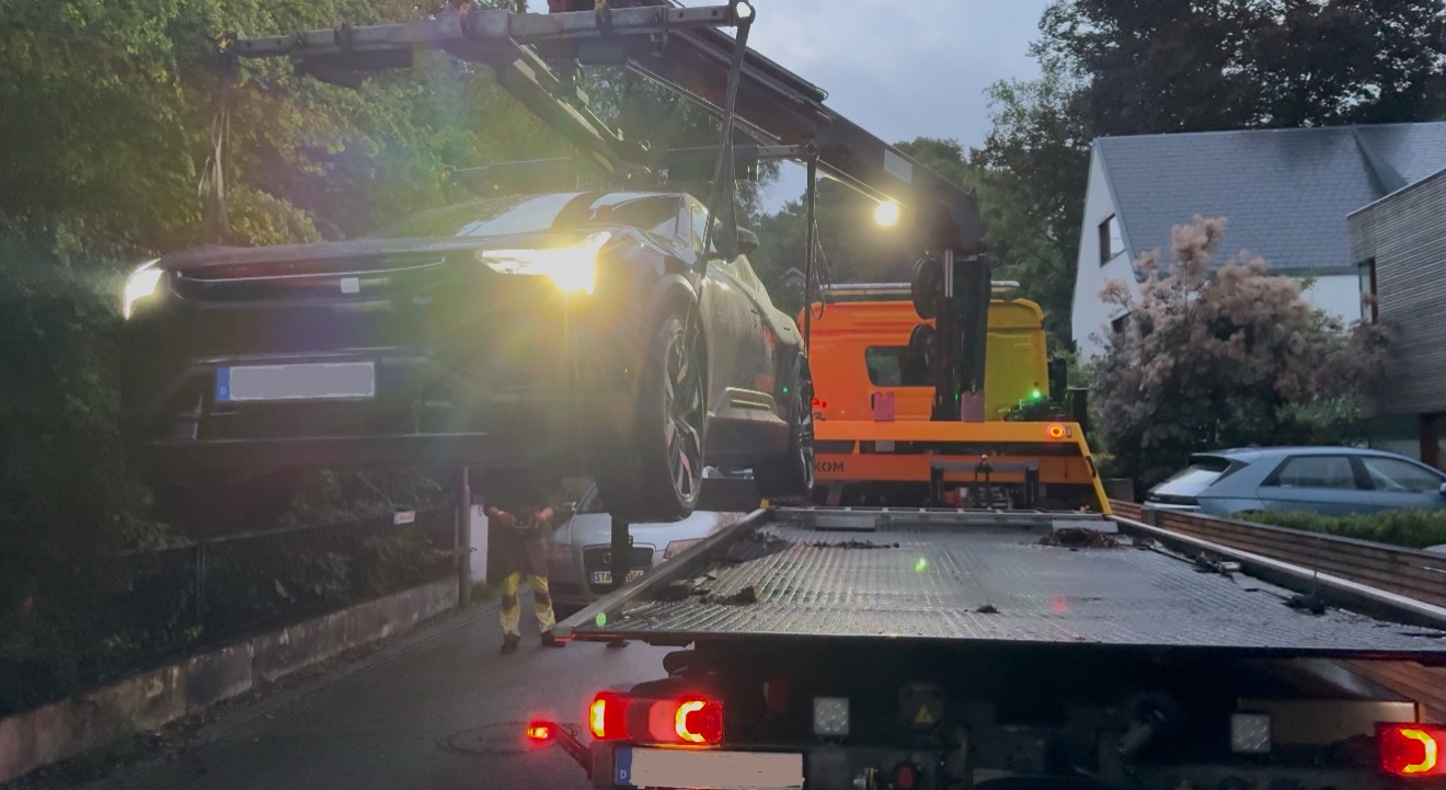

Er hat sich dann mein Auto kurz von innen und im Frunk angeschaut, meinte aber, dass er die Verkleidung nicht wegbauen kann und das Auto wirklich abgekrant werden muss.

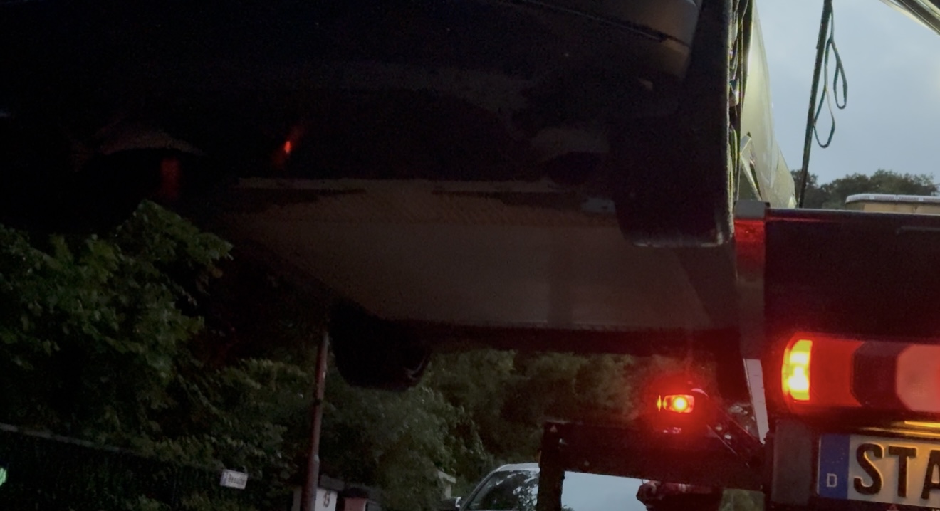

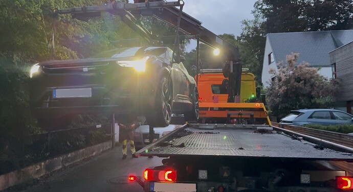

Also nochmal 1 Stunde warten. Gegen 5:30 Uhr ging es dann los. Während der Aktion war ich sehr aufgeregt und mir war auch etwas übel.
Beim Abkranen lief alles gut, der Mitarbeiter war ein totaler Profi.

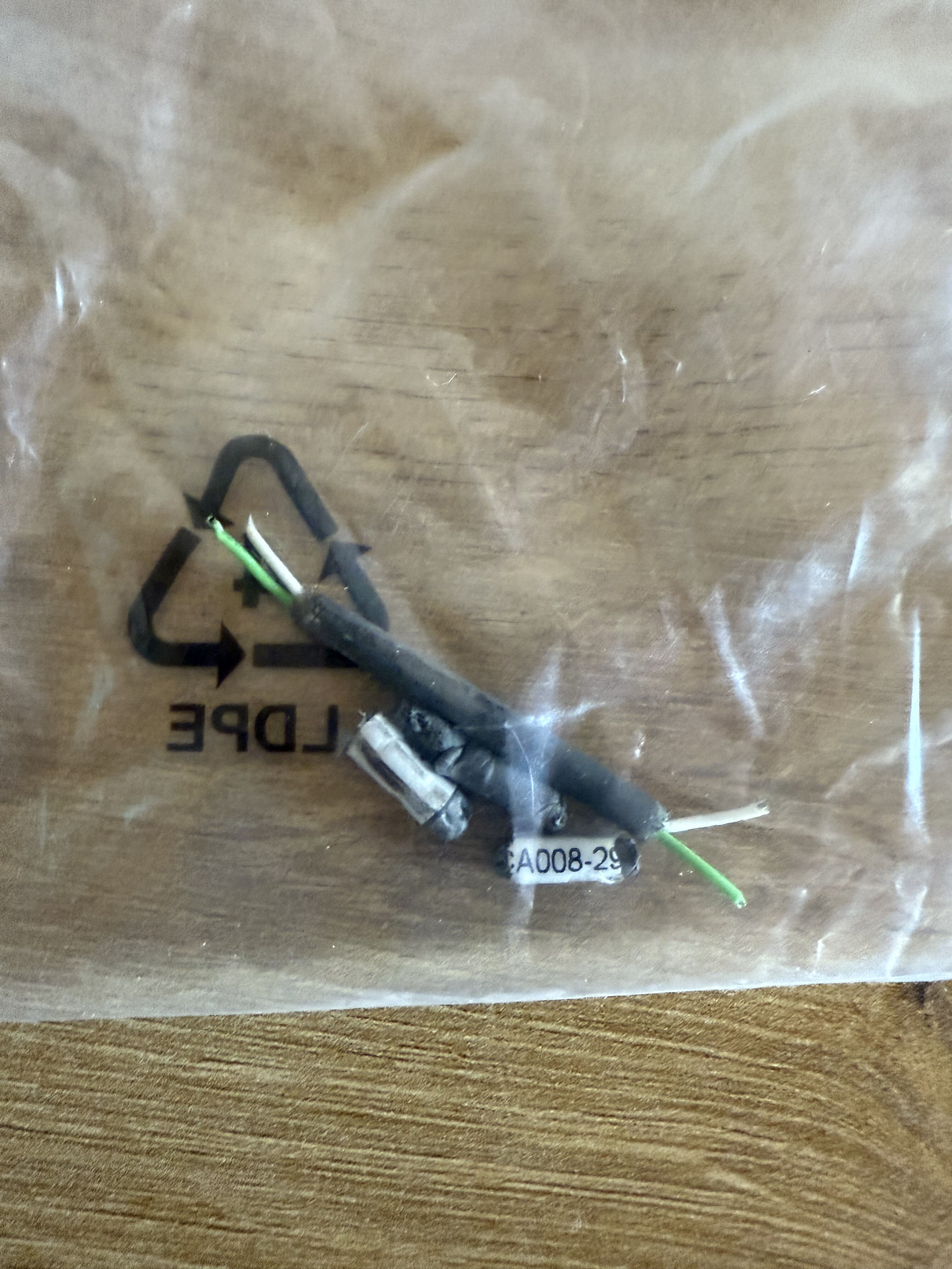

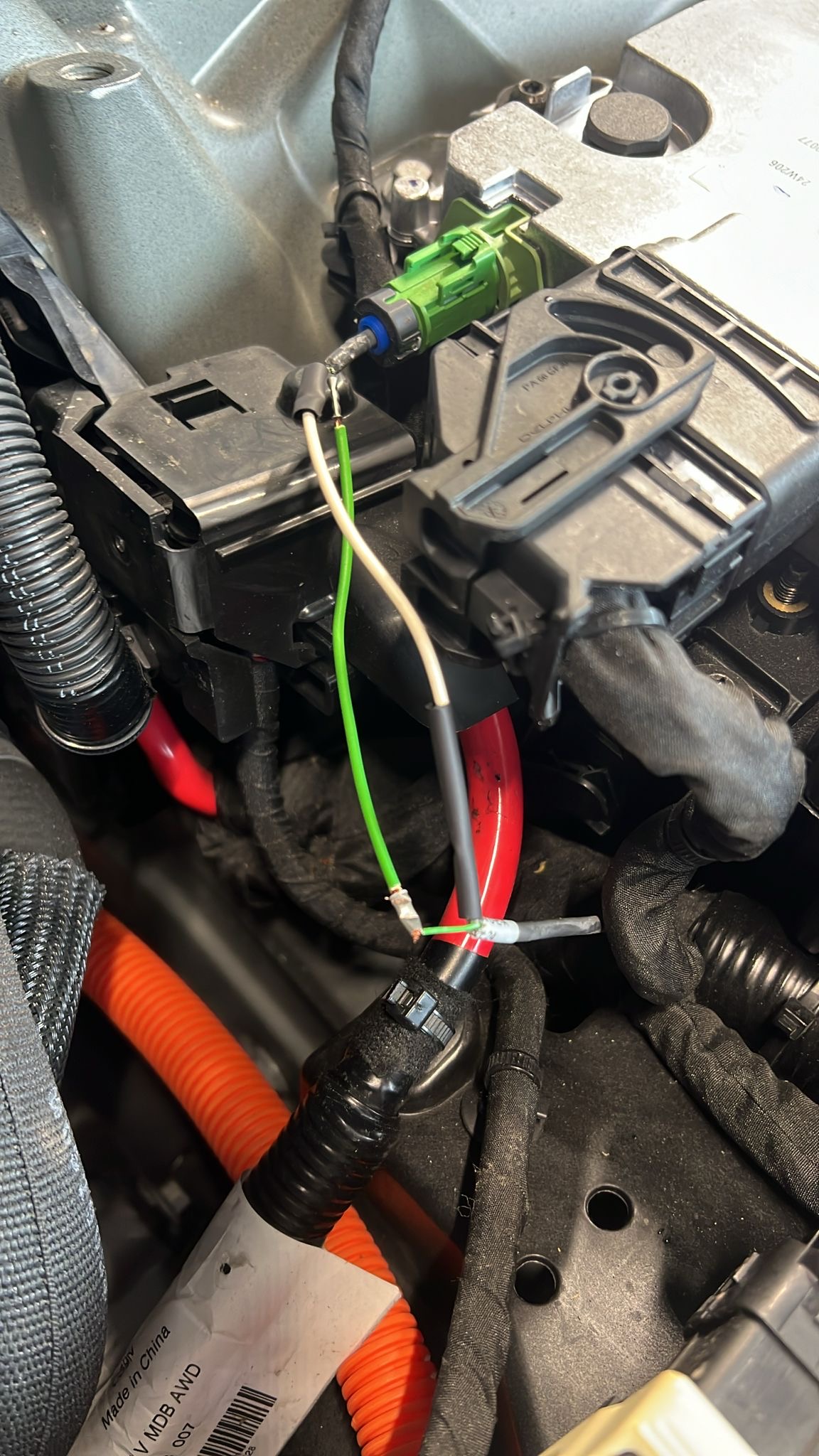

Am Montag haben wir dann auch direkt die Rückmeldung von Polestar bekommen. Der Marder hat das Hauptkommunikationskabel durchgebissen…
Es handelt sich hierbei wohl um ein Automotive Ethernet Kabel.
Lösung: den kompletten Kabelstrang ersetzen. Kostet etwa 900€ netto + Arbeitszeit (die aufgrund dem, dass das Auto noch so neu ist, noch nicht im VIDA bepreist ist).
Der Kabelstrang wird jedoch für jedes Fahrzeug individuell angefertigt, Lieferung voraussichtlich irgendwann im Oktober.
Man hat nun die Kabel notdürftig repariert und wir warten nun auf die Lieferung des Kabels.

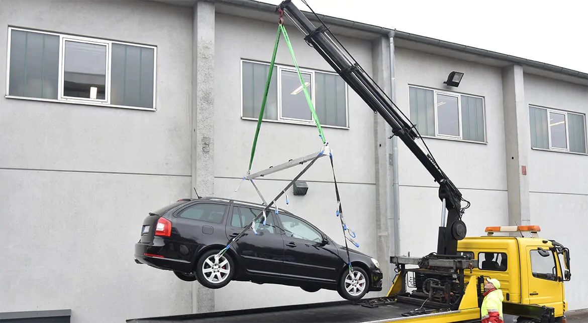

Rein aus Interesse - seh’ ich das am Foto richtig, dass das Auto - wie schon mehrfach hier im Forum gesehen (und dann gab es meist darunter Aufschreie) - mit Gurten an den Felgen gekrant wurde? Gerade bei so einem schweren Wagen wie dem P3 ist das aber schon grenzwertig?
Hi moony,
Ja wurde an den Felgen angehoben. Habe mir da nichts weiter dabei gedacht, aber jetzt wo Du‘s sagst?
Er meinte er hat schon deutlich schwerere Autos so gehoben.
Das ist mal grundsätzlich schön für den Kranfahrer - funktionieren tut es ja augenscheinlich. Aber ob er auch abschätzen kann was diese Belastung mit den Felgen, Fahrwerk etc. macht wage ich zu bezweifeln.
Eventuell ist es ja auch OK, aber wie schon erwähnt - diese Art der Anhebung wurde hier schon mehrfach kritisiert. Mich würde interessieren ob es dazu eine belastbare Aussage gibt (vom Hersteller oder wem auch immer … ) auf die man sich im Zweifelsfall beziehen kann.

Hier z.B. ein Beispiel:
Nun ja, es werben ja auch Firmen mit entsprechenden Produkten für diese Art des Anhebens, ohne aber gleichzeitig darauf hinzuweisen, ob es dabei auch Grenzen oder Einschränkungen gibt, die zu beachten wären.
Für mich als Laien also nicht wirklich zu beurteilen…auch wenn ich davon ausgehe, dass entsprechende Transportunternehmen mit solchen Lastwagenladekranen entsprechende Vorschriften bezüglich Ausbildung ihrer Mitarbeitenden und Einsatz des Kranes einzuhalten wissen.
