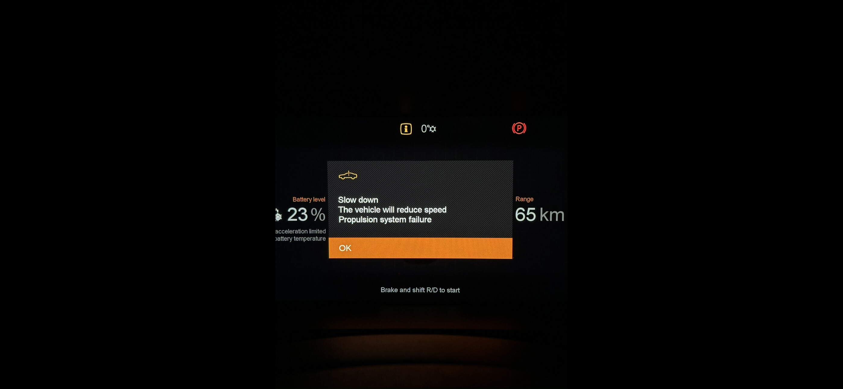

Dann ging es los mit einem Lenkrad Bildschirm mit unendlich vielen Icons und vielen vielen Fehlermeldungen nacheinander auf dem Display, auf dem Bild nur eine davon. (Airbag, 12V Battery Low etc)
der mittlere Touchscreen war kaum zu bedienen, er sprang immer wieder auf Home zurück wenn man was drücken wollte. Nach dem Versuch über die Ladebuchse etwas mit Schuko zu laden - was nicht ging, konnte das gesteckete Kabel was das Auto dann verriegelt hatte, dann auch erstmal nicht mehr entriegelt werden
→ Gang einlegen und Fahren war nicht möglich. Und man konnte nicht wirklich abschleppen, da das Fahrzeug im achten Stock eines Parkhauses stand.
Nach der Anleitung des belgischen Polestar Mitarbeiters :
Methode 12 V Batterie 10 Minuten abklemmen, wieder dran und dann nochmal 12 V Booster.
→ nun weniger Fehlermeldungen - und Gang Einlegen möglich. Aber vor allem auch eine neue Fehlermeldung: Propulsion System Failure, siehe Bild
→ Ich bin dann erst mal sehr langsam rückwärts gefahren zum ausparken. der Motor schien erst sehr schwach, nach 1 meter merkte man plötzlich, wie ein eigenartiger kleiner Drehmomentschub kam.
→ Danach das vorwärts fahren: bin auch sehr langsam gestartet und als ich schneller wurde, fing das Fahrzeug an plötzlich an wie ein Wild gewordener Hase zu „hoppeln“, es ist schwer zu beschreiben, aber so ungefähr, wie wenn jemand im halb Sekunden Takt Gas gibt und bremst.
→ Ich habe dann festgestellt, bis drei kmh ließ sich der Wagen ohne Hoppeln fahren, sobald man vier kmh oder mehr drauf hatte, ging das extreme hoppeln los, dieses war schon extrem beängstigend. Aber um den Wagen überhaupt erst mal aus dem Parkhaus zu bekommen, bin ich dann ganz langsam rausgeschlichen. Draußen habe ich noch mal versucht mit heller zu fahren. Keine Chance.
→ Intuitiv bin ich dann mal ganz aus dem Auto ausgestiegen, habe zugemacht abgeschlossen und einfach 10 Minuten gewartet. Dann wieder ganz normal öffnen rein und losfahren… Und Wunder da er ist wieder ganz normal ohne hoppeln gefahren.
