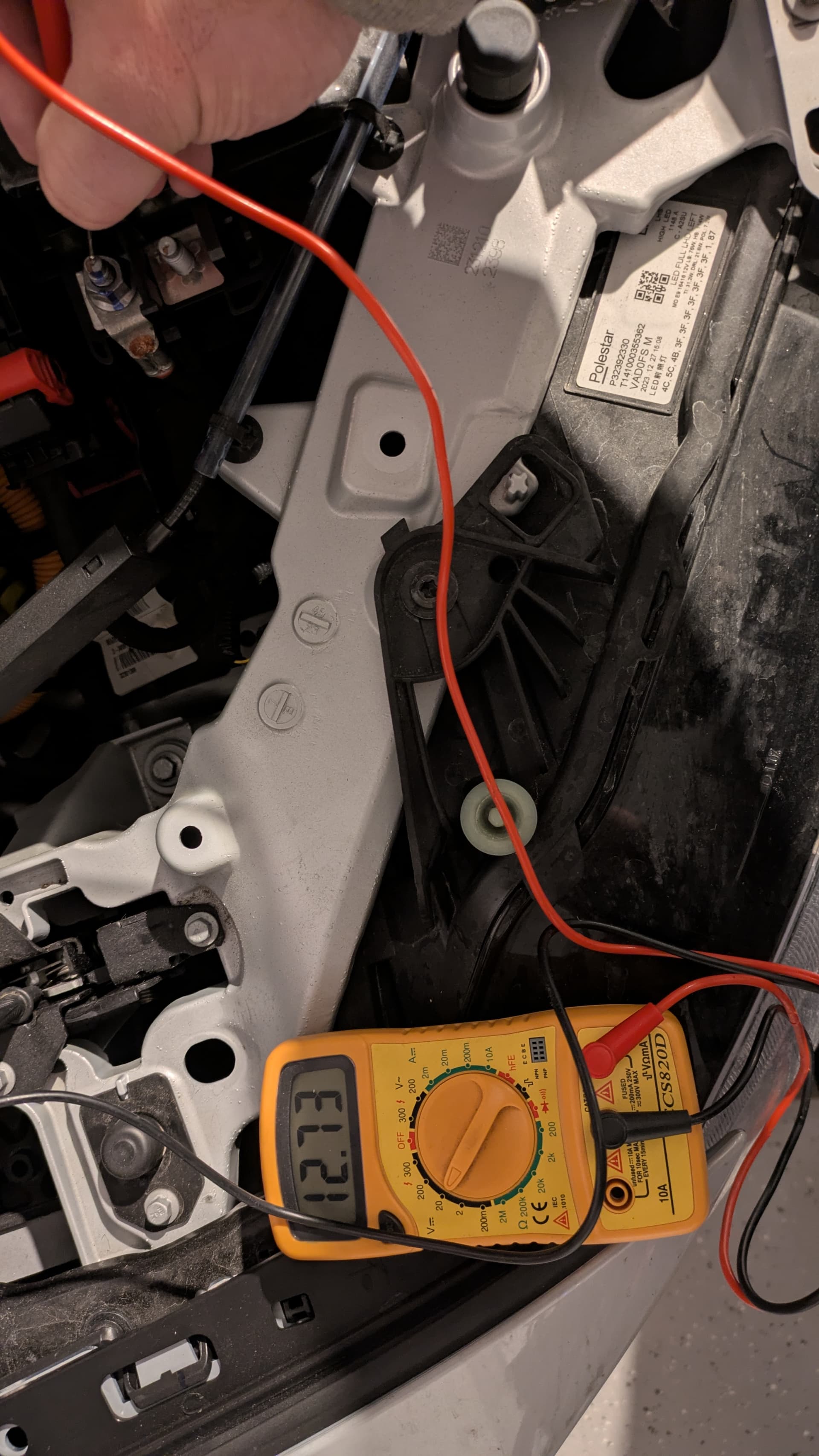

Hatte, vor einer Woche das selbe Problem, abklemmen der 12v Batterie hat geholfen (Hab dabei die Batteriespannung gemessen und die war mit 12,4V noch gut). Jedoch brach die 12V-Batterie nach ein paar Tage komplett zusammen und es ging nichts mehr. Austausch der Batterie hat bis jetzt soweit mein Problem gelöst.

Batteriespannung war 12,7V. Allerdings sagt das bei einer AGM nicht viel aus. Werd’s wohl morgen mal beim ÖAMTC testen lassen und nächste Woche in der Werkstatt einen Termin ausmachen.

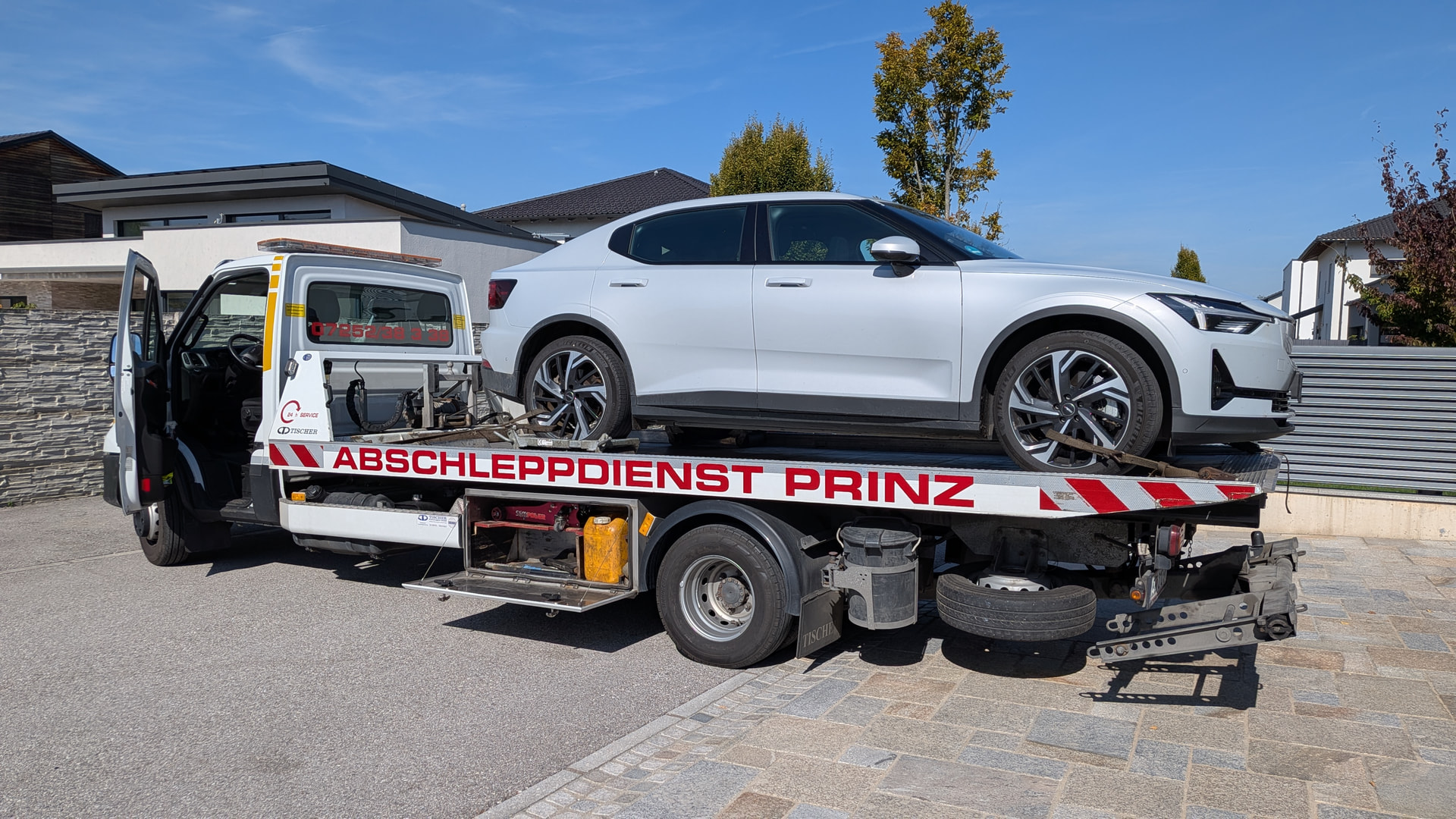

Der Wagen wurde gestern abgeholt (selbst organisiert über den Automobilclub) und in die Werkstätte gebracht. Heute Früh habe ich einen Anruf bekommen, dass er wohl über Nacht am Diagnosegerät hing und da dann doch ein Fehler in der 12V Batterie verzeichnet wurde.
