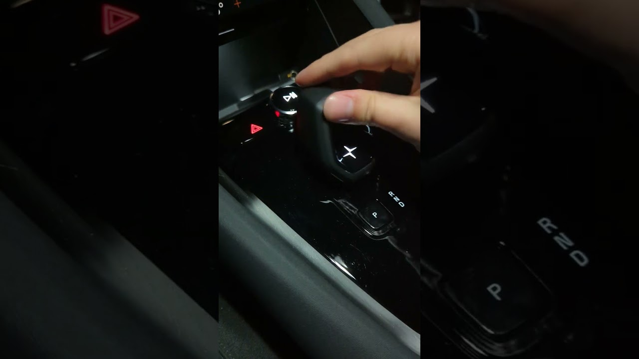

Ich schaue mal, ob ich das nachher irgendwie auf einem Video rübergebracht bekomme.
So, das versprochene Video. Bitte auf entsprechend hoher Lautstärke schauen, dann hört man deutlich die Parkbremse.
  • Beim ersten mal schalten in R war die Zündung noch an.
  • Beim zweiten Mal habe ich vorher die Tür geöffnet, also Zündung aus ->Da tritt dann die Zeitverzögerung auf.
  • Beim Dritten mal nochmal ohne Tür Öffnen → Die Bremse löst sofort ohne verzögerung.
Also eindeutig keine klebenden Beläge.
Und ich bin mir sehr sicher, dass das vor dem Update noch nicht so war. Da bin ich immer recht fix los gefahren, ohne gegen die Parkbremse zu arbeiten.
Hat noch mal jemand nach meinem Video darauf geachtet, wie das Verhalten der Parkbremse bei euch ist?
