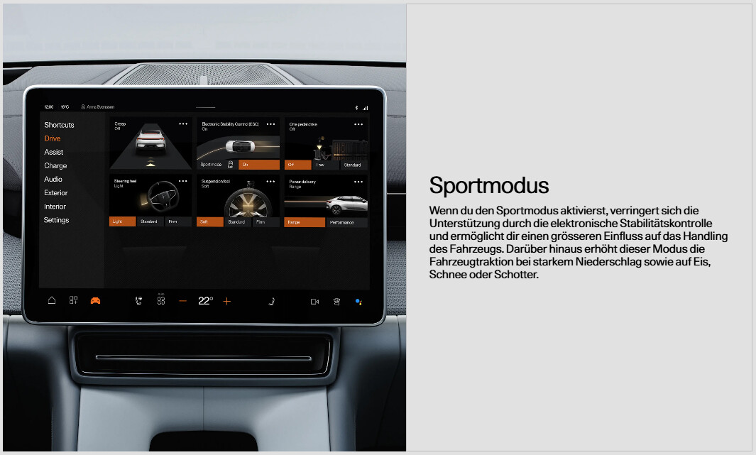

Habe gerade etwas interessantes auf der Polestar Homepage entdeckt.
Da beschreibt Polestart das bei aktiviertem Sportmodus die Fahrzeugtraktion bei starkem Niederschlag sowie auf Eis und Schnee oder Schotter erhöht wird… Habt ihr dazu bereits Erfahrungen gemacht? Für mich macht das irgendwie keinen Sinn dass die Traktion bei ausgeschalteter Stabilitätskontrolle bei schlechten Strassenbedingungen verbessert wird…
Meiner Erfahrung nach ist die Regelautomatik des ESP bei Eis und Schnee, gerade bergauf, eher kontraproduktiv. Meine Einfahrt, die etwa 30 m lang ist, konnte ich in den letzten Jahren bei Schnee oder Glatteis nie ohne Ausschalten des ESP hinauffahren. Wenn die Räder durchdrehen, greift das ESP beim PS4 im Sportmodus nicht so stark ein und die Traktion ist besser. Da ich ihn jedoch erst im März bekommen habe, habe ich das nur mit meinem vorherigen Diesel feststellen können.
Ist auch schon Jahrzehnte in anderen Fahrzeugen so. Bei entsprechend extremen Witterungsverhältnissen muss teilweise das ESP/ESC abgeschalten werden, um mehr Traktion zu haben. Die Regelung ist ansonsten schlicht zu stark.
