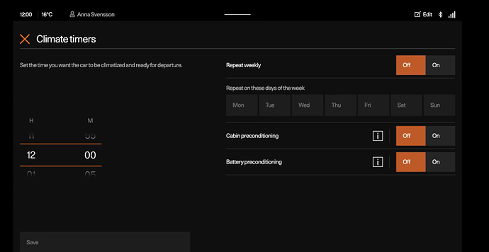

Die Vorklimatisierung der Batterie ist weder beim Parkklima noch beim Timer in meiner App (Android) möglich. Das geht nur im Auto. Die Sitz- und die Lenkradheizung werden nur beim Parkklima aber nicht beim Timer übernommen und die Lenkradheizung im Timer nach Gutdünken des PS gestartet.
Ich habe es gerade im Auto ausprobiert.
Man kann die Vorkonditionierung der Batterie im Auto separat einstellen, allerdings muss man dafür einen Timer starten.
Wenn ich den Timer in der App starte, werden automatisch sowohl die Batterie als auch der Innenraum automatisch ausgewählt und auch so am Bildschirm aktiviert angezeigt.
Leider kann man den Timer nur für 24h oder mit Wiederholung an einem gewissen Tag programmieren.
