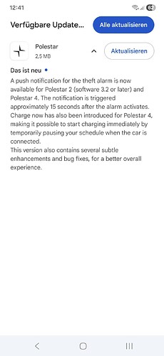

Danke euch für das Update. Da es keinen Schlüssel mehr mit Tasten gibt, kann man das Heulen per App abschalten oder was ist die schnellste Möglichkeit?
Auto öffnen. Oder per App geht’s auch.
Ok, also entweder man ist in der Nähe oder man kriegt zumindest eine Push in die App. Kann die App das?
Denke nicht, dass die App das anzeigt. Falls dem nicht so ist, gerne mich korrigieren. Alarm war bisher immer direkt nach dem Abschließen oder zumindest vor dem Haus. Die App zeigt an, wenn das Auto entsperrt wurde, das erscheint bei mir aber auch erst mit ca 15 Minuten Verspätung.

Was macht man eigentlich, wenn man aufgrund von Parkplatzmangel solche Alarme bekommen, aber das nicht mitbekommt, weil das Auto zu weit weg steht? In der App kommt da ja nichts, oder? Dann Alarmiert das Auto die ganze Nacht, bis einer die die Poizei ruft? Oder geht das irgendwann aus?
Was wäre da jetzt der beste Workaround?
V4.2.6
Das frage ich mich auch…alarmiert er trotz reduziertem Alarmmodus?
Der Alarmmodus „reduzierter Alarm“ war nicht eingeschaltet. Aber es muss doch eine Meldung in der App geben, wenn sowas passiert. Hotelgarage, Alarm geht los - ganzes Hotel wach. Da muss doch Polestar was tun…

Wenn das Fahrzeug keine aktive Internetverbindung hat (wie in einer Hoteltiefgarage im Zweifel), könnten ja sowieso keine Meldungen in der App angezeigt werden. Außerdem lauft die Synchronisation über das Polestar Backend, daher wohl wenig sinnvoll. Man sieht es an den „Fahrzeug entriegelt“ Meldungen, dass eine Einbindung von Alarmmeldungen nicht sinnvoll ist, solange das so aufgesetzt ist. Die Meldungen kommen einfach nie in Realtime.

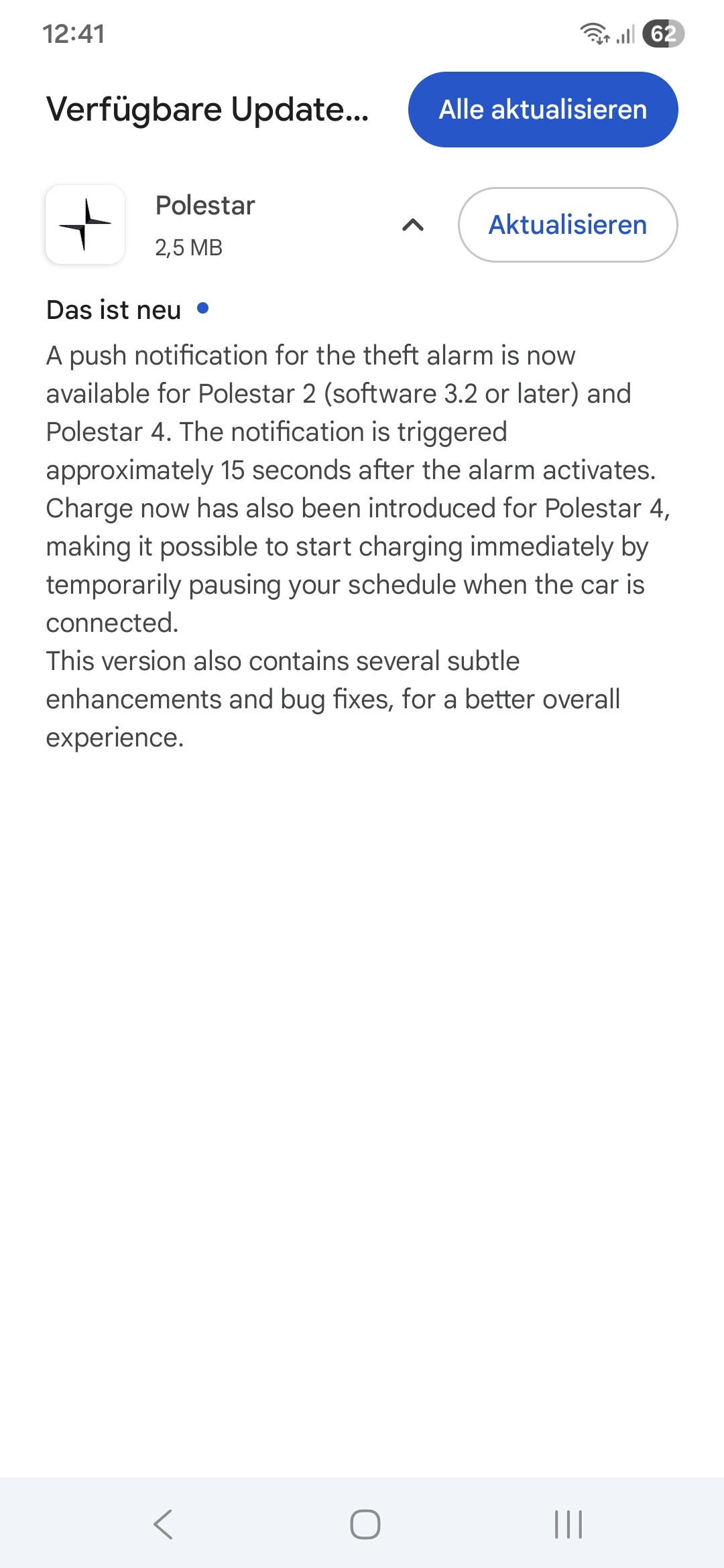

wenn wir schon davon sprechen
